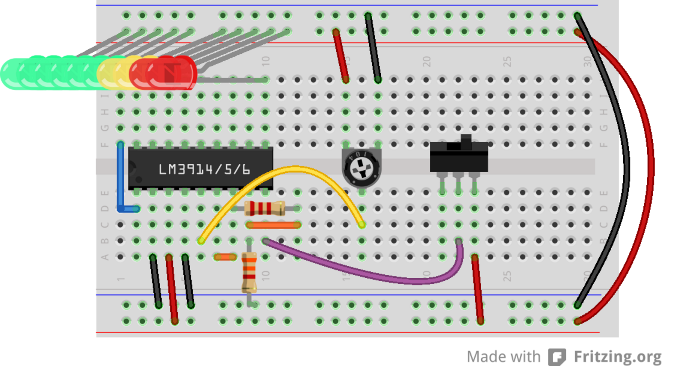

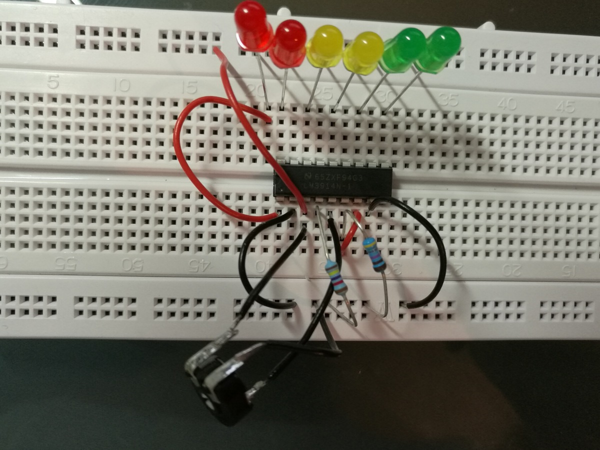

Hallo, wollte mir eine Spannungsanzeige mit einem lm3914 bauen. Habe
einen Schaltplan im Internet gefunden und ihn nachgebaut, aber es
funktioniert nicht weiß jemand warum?
Oder hat jemand einen besseren Schaltplan?
Der akku ist ein 18650

von Frank S. (_frank_s_)
ich sehe da im Aufbau keinen Akku, dessen Spannung "gemessen" werden
soll, oder ist der Akku die Spannungsquelle, mit der die Schaltung
versorgt wird?
MfG von der Spree
Frank

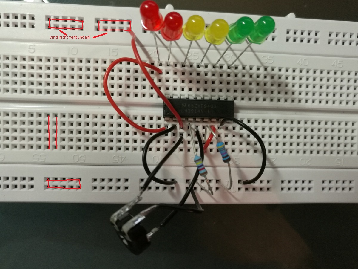

von Werner H. (pic16)
Du musst schon die Brücken setzen damit alles verbunden ist. Zb. der
rote Draht hängt in der Luft.

von Lukas (Gast)
Habe den Schaltplan nachgebaut genau so wie im Plan, aber er
funktioniert nicht!
Habe aber nur 6 LED's muss ich jedem Pin eine LED anschließen ?
Hat jemand eine Idee warum das nicht funktioniert?

LEDs richtig herum in deiner Schaltung ?
mach mal Foto und dann bitte deinen Schaltplan mit Spannungsangaben
sonst wir nur raten und raten

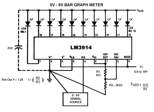

von Björn K. (Gast)
wie immer nur Idioten Antworten..
Pin 5 ist hier auf GND, wofür hast Du da den Widerstand?
Kann das sein das Du bei PIn 7 was mit dem Spannungsteiler falsch hast?
Du gehst direkt mit dem R auf masse, da müßte aber noch ein R zwischen,
also ein Spannungsteiler
http://www.ti.com/general/docs/datasheetdiagram.tsp?genericPartNumber=LM3914&diagramId=25070

@ Werner H. wieso meinst Du hängt der in der Luft?
Normalerweise sind die alle verbunden außer bei einem ist ein größerer
Abstand, dann sind die unterbrochen
Schlies evt noch mal eine Kontroll LED direkt an das IC + und GND um zu
sehen ob da auch wirklich alles richtig ankommt

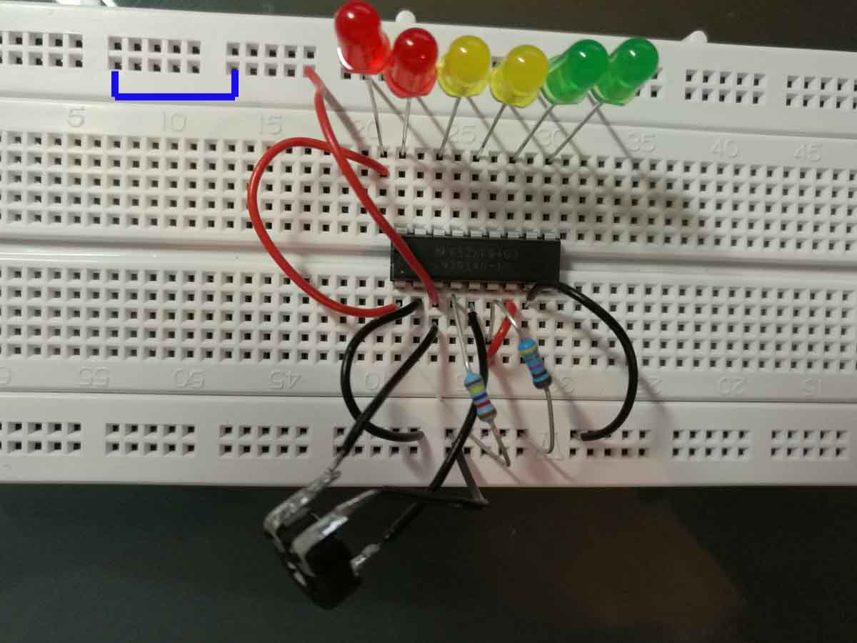

Eben nicht, die zehner Blöcke sind nicht miteinander verbunden.
Hab dir die Brücken mal rot eingefügt. Ob der Rest stimmt musst du
selbst rausfinden.
von Lutz H. (luhe)
Fehlersuche 1. Dioden richtig herum drin ? 10kohm widerstand von Masse
zu pin 1; 10... 18.
Die Schalung unten ist nicht richtig.
Pin 4 an Masse ,
5 Schleifer poti
 poti außen an + bzw. -
widerstand von masse an 8,
widerstand von 8 an 7
7 und 6 verbunden,
plus an 9 fehlt
hat der Akku 9V?
von voltwide (Gast)
Lutz H. schrieb:
> hat der Akku 9V?
Der Akku hat 3,6V.
