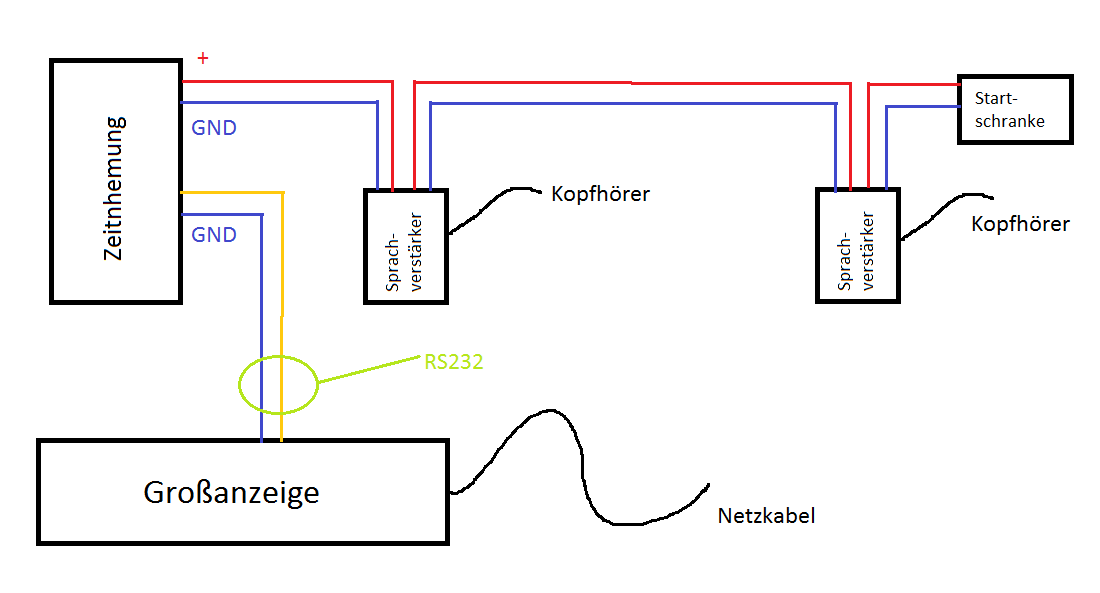

Ich habe ein Zeitmesssystem welches hauptsächlich für Skirennen
verwendet wird. Die Verkabelung ist fix in der Erde verlegt.
Das Problem an der Sache ist, dass ich ein nerviges Rauschen auf den
Kopfhörern habe mit denen zwischen Start und Ziel komuniziert wird.
Das Rauschen tritt aber erst auf wenn ein Gerät in der Kett im 230V Netz
hängt. Deswegen glaub ich auch das ein Ausgleichstrom fließt.
Technisch gesehen ist es so, dass ich eine zweipolige Leitung an den
Start habe. Auf dieser liegen 5VDC. Wenn die Startschranke geöffnet
wird, wird die 5VDC Leitung auf GND gezogen und die Zeit beginnt zu
laufen. Dazwischen sind zwei Sprachverstärker welche mittels
Oberwellenübertragung die Sprachverbindung herstellen.
Im Anhang findet ihr eine schematische Darstellung der Gegebenheiten.

Zur Fehlerbeschreibung wenn die Geräte eingeschaltet werden:
Einschalten der Zeitnehmung (Akkubetrieb) - kein Rauschen
Anstecken der Startleitung - kein Rauschen
Anstecken der Lichtschranken - kein Rauschen
Anstecken der Großanzeige - kein Rauschen
Einschalten der Großanzeige - Rauchen!!!
Wieder ausgeschaltet - kein Rauschen
Anstecken des Laptops via USB und der Laptop wird via Netz mtr Spannung
versorgt - Rauschen!!!!
Laptop bleibt angeschlossen wird aber vom Netz getrennt - kein Rauschen
USB Kabel wieder abgeschlossen
Anschließen des Ladegerätes an die Zeitnehmung - Rauschen!!!
Ohne Ladegerät - kein Rauschen
Anschließen und einschalten von Großanzeige und Laptop - Rauschen ist
lauter wie wenn nur eines der beiden angeschlossen wäre!!!
Zusätzliches anschließen des Ladegeräte der Zeitnehmung - Rauschen ist
am lautesten!!!
Für das Rauschen spielt es keine Rolle ob der Lichtschranken
angeschlossen ist oder nicht und es spielt auch keine Rolle ob die
Zeitnehmung eingeschaltet ist oder nicht.
Einzig das Abstecken der Startleitung von der Zeitnehmung beendet das
Rauschen, daher muss irgendwie eine Verbindung zwischen der Startleitung
und den Geräten welche im Stromnetz hängen bestehen.

wundert mich Rauschen da nicht so sehr.
Störsichere NF-Übertragung einfordern oder vielleicht ein dickes
Netzfilter in den Kabelweg der 230V bevor sie parallel zur Signalleitung
läuft.
Ist aber irgendwie ein Spiel mit vielen Unbekannten.
Die Frage ist ja auch, was und wie da als Signalleitung über welche
Strecke parallel läuft.
Gruß aus Berlin
Michael
von Alexander S. (alex_1611)
Hallo Michael!
Danke für deine Antowrt.
Sieht fast so aus.
Welche Übertragungsmethode hier verwendet wird, kann ich leider nicht
sagen, da die einzige Information die der Hersteller rausrückt ist, das
die Übertragung mittels Oberwellen funktioniert.
Die Startleitung liegt auf einer Strecke von 1,5km paralell zur
Stromversorgung der Flutlichtanlage welche gleichzeitig die
Stromversorgung der Bergstation ist.
Dieses Dreiphasensystem wird aber wahrscheinlich unsymetrisch belastet.
Ja leider ist es so und der Hersteller rückt nicht unbedingt mit vielen
Infos raus. Alles was ich weiß habe ich oben schon verlinkt, kann ich
aber gerne nochmal machen.
Danke schonmal für Eure Hilfe!
lg

Alexander S. schrieb:
> Einschalten der Großanzeige - Rauschen!!!
War dieser Fehler schon immer? j/n
Wir wissen nicht wie die Netzteile aussehen. Evtl. ist ein Netzfilter
krank geworden? https://de.wikipedia.org/wiki/Netzfilter
Hallo!
Ja die Probleme waren immer schon!
Ich hatte zuhause noch einen Trenntrafo mit Mittenanzapfung rumligen.
Diesen hab ich mal verwendet um eine Schutztrennng bei der Großanzeige
herzustellen.
Dies hat ganz gut funktioniert! Nun ist zumindest das Rauschen von der
Großanzeige weg.
Jetzt wäre noch super, wenn ich es irgendwie schaffen könnte, dass beim
anschließen des USB Kabels kein Rauschen mehr verursacht wird!
Danke schon mal vorab für Eure Hilfe!
lg
Alexander
