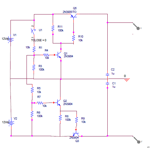

Ich bin kein Elektrotechniker.
ich habe zwei Spannungsgeneratoren mit Spannung +-24 V, die an
Spannungsregulatoren L7812V und L7912V angeschlossen werden. Die
Spannung von +-12V wird als Spannungsversorgung für Operationsverstärker
benötigt.  bei Einschalten des ersten Spannungsgenerators springt die
Spannung bis 9 V an die Input-Seite des AD-Wandlers und hat einen
AD-Wandler kaputt gemacht.
Wenn ich den zweiten Spannungsgenerator einschalte, liegt die Spannung
wieder im zulässigen Bereich. Das Problem ist also nur beim Einschalten
und Ausschalten.
Die Schaltung im Anhang soll dabei helfen, denFluss von Strom im beiden
Netze(+-12V) zum gleichen Zeitpunkt zu starten. so kann ich das Problem
endgültig lösen.
Leider konnte ich heute diese Schaltung nicht simulieren in PSPICE, da
ich noch nicht kenne, wie man Templates für Transistoren erstellen kann.
Ich möchte gerne wissen ob diese Schaltung zuverlässig ist. wenn es
Vorschläge gäbe, die Schaltung zu erweitern oder verbessern, wäre es
Super. wie sollen außerdem die Widerstände und Transistoren ausgewählt
werden.
vielen Dank

Dann schütze mal als erstes den Eingang des ADC. Dafür eignen sich bspw.
Schutzdioden gegen +5V mit strombegrenzendem Widerstand.
Du kannst irgendwelche vorhandenen PNP und NPN Transistoren zur
Simulation benutzen. 2N3904 und 3905 sind universal
Kleinleistungstransistoren, für die man z.B. auch mal BC547 und BC5557
einsetzen kann, ohne das sich an der Simulation was verändert.

Das hört sich an, wie eine OP-Schaltung aus den 80er Jahren des vorigen
Jahrhundert, als alle OPs fast grundsätzlich mit +/-12V betrieben
wurden, weil es z.B. keine Rail-to-Rail Typen gab. IMHO scheint es
besser, statt irgendwelcher Einschaltklimmzüge erstmal zu prüfen, ob die
OP-Schaltung nicht auch mit weniger aufwändiger Spannungsversorgung
realisierbar ist.
