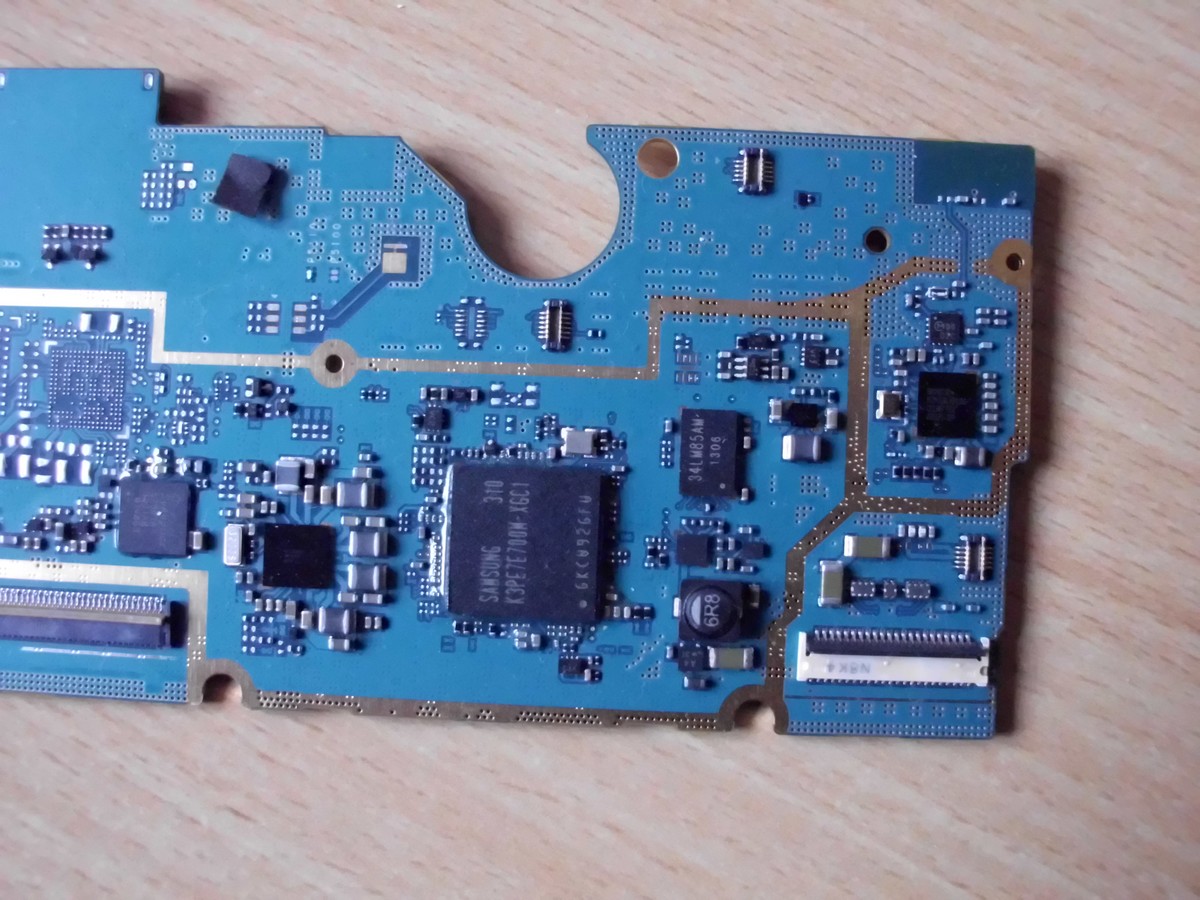

amsung Galaxy Tab 2 10.1 GT-P5100 No Back Light
Man sollte zwischen Ursache und Wirkung unterscheiden. Daß Spulen defekt
werden ist extrem unwahrscheinlich. Dass Spulen aufgrund von Defekten in
Halbleitern (MOS-FETs)warm werden kann durchaus sein.
> defekt
wann ich den Akku Kabel an Mainboard anscchliesse, wird die Spule 6R8
warm aber MOS-FETs welche Ist MOS-FET oben oder Oben
Multimeter habe ich hier
Ich habe in google gesucht es gibt 6R8 (6,8UH) zwei unterschiede Strom
Stärke gefunden wusste ich nicht welche stellen
Ein nasser Finger und ein Multimeter sind nicht unbedingt die besten
Voraussetzungen um das Mainboard eines Tablets zu reparieren. Wenn dann
noch das Fehlen eines Schaltplans dazukommt (davon gehe ich jetzt mal
aus) ist die Angelegenheit ziemlich hoffnungslos.
Nochmal: Spulen, insbesondere in SMD Technik gehen nicht ohne Grund
kaputt. Warm werden ist kein Indiz für einen Defekt. Wenn die winzigen
SMD Drosseln kaputt gehen, dann in der Regel nur wenn Grobmotoriker
diese mechanisch zerstören.
