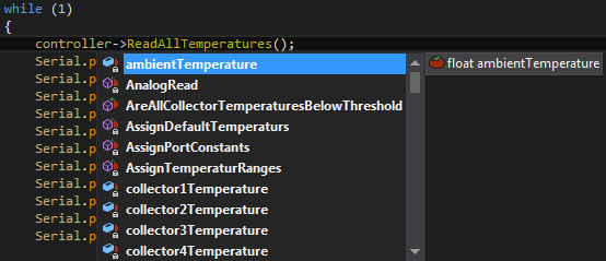

Hallo!
Ich programmiere in Atmel Studio 7 einen Controllino (Arduino).
Dazu habe ich mehrere Klassen in C++ erstellt, die in main referenziert
werden.
Wenn ich nun eine Methode/Funktion der referenzierten Klasse aufrufen
will, dann werden mir aber auch die privaten Klassenmember angezeigt.
Ist das normaes Verhalten von Atmel Studio?
Ich muss dazu sagen, dass ich das erste mal jetzt mit Atmel Studio und
C++ arbeite.
Ein Codeauszug:

Nur noch zur Ergänzung.
Ich programmiere auch C# unter Visual Studio.
Da werden in der Intellisense nur die Member angezeigt, die mit der
entsprechenden Zugriffsberechtigung versehen sind.
Da Atmel Studio auf Visual Studio basiert, irritiert mich das Verhalten
nun etwas.
Denn es dürften nach meinem Verständnis die privaten Member gar nicht
angezeigt werden und ich bin mir nicht ganz sicher, ob ich mit der
Implementierung der Klassen Schuld daran habe.
Versuch dasselbe mal mit C++ unter VS.
Eventuell zeigt das dasselbe Verhalten wie Atmel Studio, denn in C++
gibt es ja die friend class. Da müsste man dann viel mehr parsen um
festzustellen ob private erlaubt ist oder nicht.
Gast #4890217
Ich koennte mir aber vorstellen, dass die privaten Member (der
einfachheit halber) immer angezeigt werden, da die IDE sonst den Kontext
erfassen muesste, in den man gerade schreibt.
Implementiere ich eine Klasse will ich natuerlich schon die privaten
Member vorgeschlagen bekommen, innerhalb der Klasse ist das ja auch kein
Problem. Immer ausblenden waere also auch falsch.
Info:
QtCreator zeigt mir auch die privaten Member an, sind aber auch mit
einem kleinen Schloss markiert.
Ich habe mir jetzt in Visual Studio 2015 C++ nachinstalliert.
Und es werden nur die Klassenmember mit den entsprechenden
Zugriffsrechten angezeigt. Also außerhalb der Klasse werden keine
privaten Member in Intellisense angezeigt.
