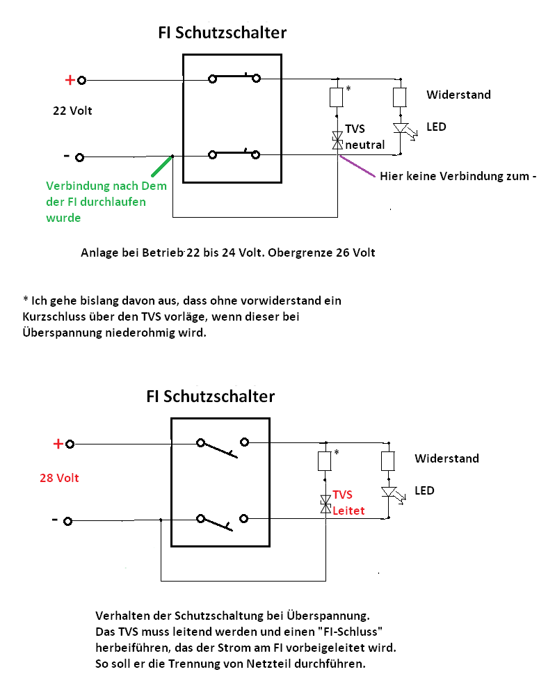

Hallo Leute,
meine Anfrage bezieht sich auf Überspannungsschutz an SMD-LEDs.
Insgesamt werden es 1850 Brennstellen werden und werden über
Vorwiderstände mit einem Labornetzgerät betrieben. Ausgangspannung wird
auf 22 Volt eingestellt 5 Ampere hat das Netzgerät, eine Brennstelle
brauch 20 mA.
Da ich nach dem Erstbesten Gewitter bei einem möglichen Naheinschlag
nicht die LEDs wieder austauschen möchte, denke ich da an einen
Überspannungsschutz, auf dessen Gebiet ich Null Erfahrung habe.
Eine Idee hätte ich. Ich habe mich mit der Suppressordiode
auseinandergesetzt, die sich besonders durch schnellste Reaktionszeiten
auszeichnet und einem FI.
Richtig, an 22 Volt will ich ernsthaft ein FI anschließen und die
TVS-Diode soll das Bauteil sein, dass Ihn auslöst. s. Schaltplan.
Die Anode wird mit dem Pluspol, nachdem er den FI Schalter druchläuft
verbunden.
Die Katode wird mit dem Minuspol, nachdem er widerum den FI Schalter
durchläuft verbunden.
Soll heißen, die katode wird am FI vorbeigeführt, wie ein Schutzleiter,
was den FI erst auslößt.
Diese Form der Schaltung soll die LEDs beim Blitzeinschlag bestmöglich
und auch dann schützen, wenn z.B. durch den Blitz das Netzgerät einen
Defekt erhält, durch den die LEDs mit Überspannung versorgt werden
könnten. So oder So sind das unerwünschte Störungen, die Aufgrund ihrer
Gefährdung eine Trennung der Anlage vom Netz zur Folge haben müssen, bis
der Fehler vorüber ist bzw. behoben wurde.
Der Vorwiderstand s. Schaltplan vor dem TVS ziehe ich in Betracht, weil
ich von einem Kurzschluss ausgehe, würde er leitend. Ein Leiterschluss
soll das Ereignis sein, auf Das der FI reagiert.
Allerdings bezweifele ich stark, dass im Fall des Blitzschlages, dieser
Schutz allein ausreichend wäre.
2 fragen an Euch:
1.Reicht dieser Schutz überhaupt als Blitzschutz und wenn nicht wie
könnte er am effektivsten aufgebaut werden? Anmerkung: Auf die
Hausverteilung habe ich keinen Einfluss, ich bin Hausbesetzer nicht
Besitzer :-)
2. ist mein Gedankengang überhaupt sinnvoll einen Vorwiderstand zu
benutzen  um einen "Leiterschluß" an Stelle eines Kurzschlußes zu
verursachen und den Fi aus zu lösen?
Zum FI selbst Es handelt sich um einen Siemens FI-Schutzschalter
Belastbarkeit 16A,10mA als Bemessungsfehlerstrom, Artikelnummer:
5SV3111-6
Der FI ist 2 Polig und ich freue und bedanke mich schon jetzt für eure
Hilfe. Auch für Schaltpläne wäre ich offen.

#4889827
Bis der FI anspricht ist eh schon alles vorbei.
Bei einem Naheinschlag reichen wenige cm Leitung zu den Dioden aus um
diese zu killen, da hilft ein "Generalschutz" nichts.
Im Prinzip müsstest du einzelne "Inseln" machen die dann separat zu
schützen sind.
Die Leistung die die Dioden zerbröselt werden direkt induktiv und
kapazitiv zu diesen geliefert, Lieferant ist der Blitzkanal.

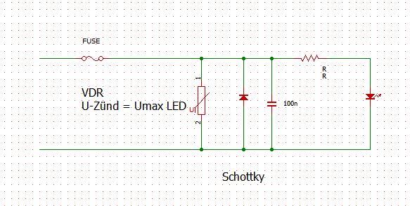

Gast #4889862
Hier ein kleine Zeichnung wie ich das bisher immer aufbaue.
Diese Beschaltung mache ich grundsätzlich bei allen LED-Streifen oder
auch einzelnen LED.
Gerade beim Einbau in Kfz ist die antiparallele Schottky-Diode wichtig,
da diese negativen Spannungsspitzen abfängt / eleminiert.
Den VDR messe ich grundsätzlich aus. D.h. ich prüfe, ab welcher Spannung
der VDR niederohmig wird.
Die Abweichung vom Datenblatt ist oft signifikant.
Gegen extreme Überspannung/-strom durch Blitzeinschlag hilft diese
Schaltung nur bedingt. Rauchschwaden sind vermutlich zu erwarten... ;-)
OP #4889890
Das ist natürlich wahr. 100% Sicherheit gibt es nirgends. Ich suche nach
Mitteln wie einer Suppressordiode, die innerhalb von Nanosekunden
regieren soll, Überspannung an den LEDs vorbei leitet und so das Risiko
von Überspannungsschäden mindert. Darum geht es. Wenn es vorbei ist,
bevor der FI reagieren kann, in Ordnung dann sei es.
Sollte nach einem Einschlag hinaus irgendwas sein, z.B. defektes
Netzgerät,
dann reagiert er unweigerlich, wenn der Suppressor mehr als 10mA
Stromstärke am FI vorbeileitet. So vermeide ich Folgeschäden,
vorrausgesetzt, dass der Blitz weder zu nah noch zu stark gewesen ist
> schützen sind.
Interessant. Wie muss ich mir das vorstellen? Meinst Du damit mehrere
Schaltgruppen? Das hätte ich ohnehin vor, aber sie hängen alle am selben
Netzgerät, also müsste der Blitz sie nicht alle grillen, wenn er
einschlägt?
Wenn ich mitunter "blöde" Fragen stelle, seht bitte darüber hinweg.
Ich bin gerade dabei von euch zu lernen.
OP #4889905
> auch einzelnen LED.
Der Sache kommen wir schonmal näher. Dankeschön das sind sehr gute
Infos.
Passiert selbst bei den modernsten Geräten. Einer ist immernoch stärker.
