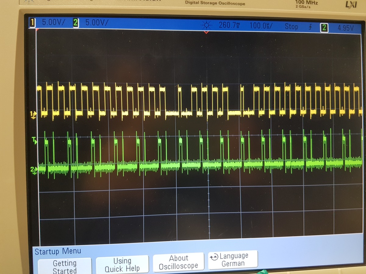

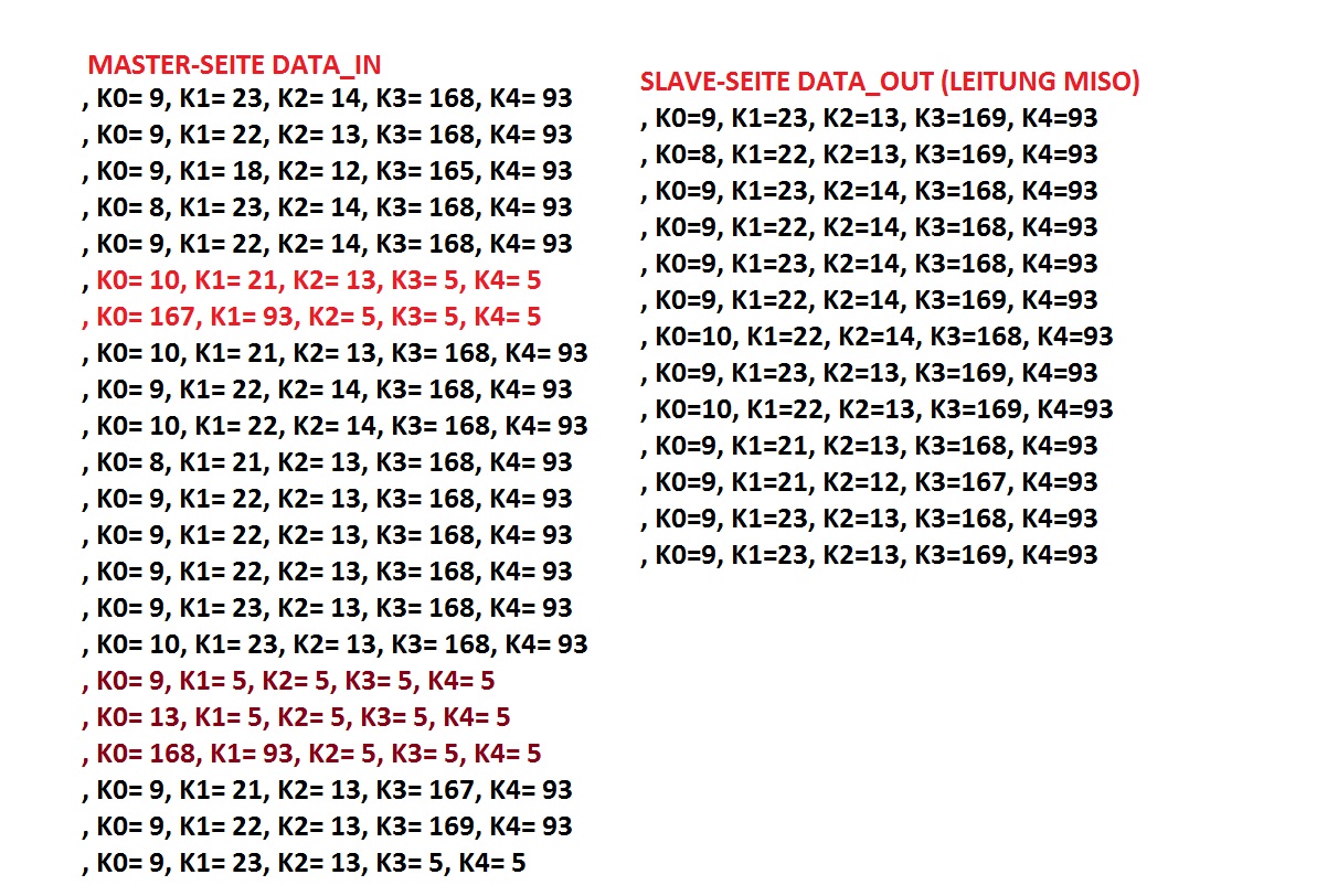

Ich habe ein Problem mit SPI-Interface. Die Daten die von Slave gesendet
wird, werden nicht richtig über MISO-Leitung Übertragen. Das Problem
Wahrscheinlich mit SPDR-Register. Im Anhang ist ein Bild, das vergleicht
die Data auf Slave und Master Seite. Die Daten auf Slave-Seite sind
richtig, aber die auf Master-Seite sind verfälscht. Manchmal gibt 5 aus
und 5 ist die Zahl die ich von Master zu Slave schicke. kann jemand mir
schreiben, wie kann ich das Problem aufheben

von hobbyflieger (Gast)
Vielen Dank aber hat leider nicht geholfen. er liest falsche Daten aus
SPDR.
, K0= 10, K1= 23, K2= 13, K3= 168, K4= 93
, K0= 8, K1= 21, K2= 13, K3= 167, K4= 93
, K0= 9, K1= 21, K2= 12, K3= 167, K4= 93
, K0= 9, K1= 22, K2= 13, K3= 167, K4= 93
, K0= 10, K1= 21, K2= 12, K3= 167, K4= 93
, K0= 10, K1= 20, K2= 13, K3= 5, K4= 5
, K0= 166, K1= 93, K2= 5, K3= 5, K4= 5
, K0= 9, K1= 20, K2= 13, K3= 167, K4= 93
, K0= 10, K1= 20, K2= 13, K3= 166, K4= 93
, K0= 9, K1= 21, K2= 13, K3= 168, K4= 93
, K0= 8, K1= 18, K2= 13, K3= 166, K4= 93
, K0= 9, K1= 19, K2= 12, K3= 166, K4= 93
, K0= 9, K1= 18, K2= 12, K3= 167, K4= 93
, K0= 7, K1= 5, K2= 5, K3= 5, K4= 5
, K0= 21, K1= 5, K2= 5, K3= 5, K4= 168
, K0= 93, K1= 8, K2= 20, K3= 12, K4= 166
, K0= 93, K1= 8, K2= 20, K3= 12, K4= 167

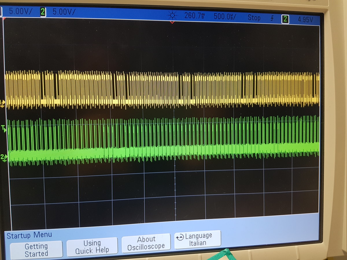

so sieht die Übertragung auf Leitungen. Grün: SCK, Gelb:MISO
von Joe F. (easylife)
Gutes Scope.
Man kann bei deiner Aufnahme leider weder die Spannungsskalierung noch
die Zeiteinstellung erkennen.
Erkennbar sind aber deutliche Überschwinger.
Setze mal 100 Ohm in die CLK und Datenleitungen (Serienterminierung).
Arbeiten beide Systeme mit der gleichen Versorgungspannung (5V
vermutlich), oder ist eines davon ein 3.3V System und das andere auf 5V?
Die Terminierungswiderstände immer auf der "sendenden" Seite einbauen.
Also CLK und MOSI auf der Master-Seite, MISO auf der Slave Seite.

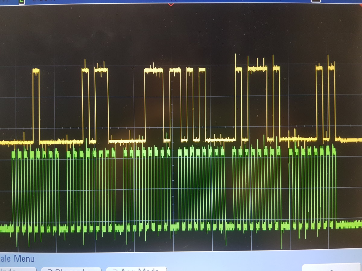

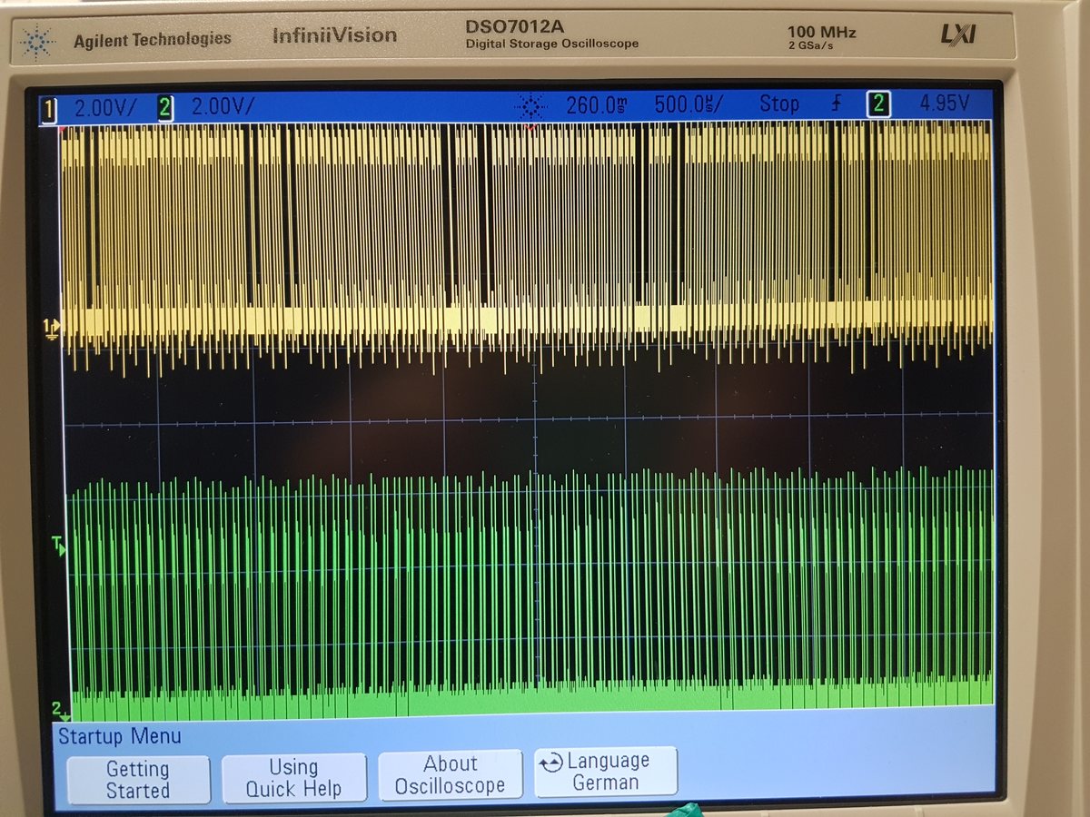

so sieht aus mit 100ohm widerstand. das Problem ist aber nicht weg.
von S. Landolt (Gast)
Sähe man die kompletten Programme, ließe sich vielleicht mehr sagen.
von Marc V. (Firma: Vescomp) (logarithmus)
 Da werden aber 6 Bytes übertragen ?
 Und zwar 0x08, 0x16, 0x0E, 0xA8, 0x5D, 0x05

wenn du meinst, das erste Bild, habe die Korrektur gemacht, dass SPI nur
5 Bytes sendet. ich hatte (while (!(SPSR & (1 << SPIF))); ) nach BYTE 5
, so hat SPI ein 6.BYTE gesendet. Das zweite Bild zeigt die Übertragung
mit 5 Bytes, aber das Problem ist trotzdem noch da.
 Ok, wieso ist dann beim zweiten Bild result_MISO[3] == 0  ?
 Dieser Wert taucht doch nirgends auf in deinen Tabellen.
 Slave soll doch definierte Werte senden, so weisst du wenigstens was
 der Master kriegen soll.
 So ist es nur rumrätseln - in deiner Tabelle stehen ganz andere Werte
 als auf dem Oszi...
 Lass doch ADC vorerst raus.
er soll nur 51 senden über MISO-Leitung und 4
 über MOSI-Leitung.
Hier sind die Ergebnisse auf MISO-Leitung, sind mit 4 verseucht
SPCR:1010011, SPSR:0, K0= 51, K1= 51, K2= 51, K3= 51, K4= 51
SPCR:1010011, SPSR:0, K0= 51, K1= 51, K2= 51, K3= 4, K4= 51
SPCR:1010011, SPSR:0, K0= 51, K1= 51, K2= 4, K3= 51, K4= 51
das Problem dass Slave falsche Ergebnisse sendet (siehe Anhang Grün:
MOSI , Gelb: MISO)
> MOSI , Gelb: MISO)
 Ich sehe da 13 x OK, 1 x Fehler, 13 x OK, 1 x Fehler...
ich verstehe nicht was du meinst aber ich habe heute alles mögliche
versucht.
ich habe nochmal die SPI-Code rauskopiert und neu hochladen.
Im Anhang sieht man dass das Problem noch da ist.
meine komplette Code lautet.
