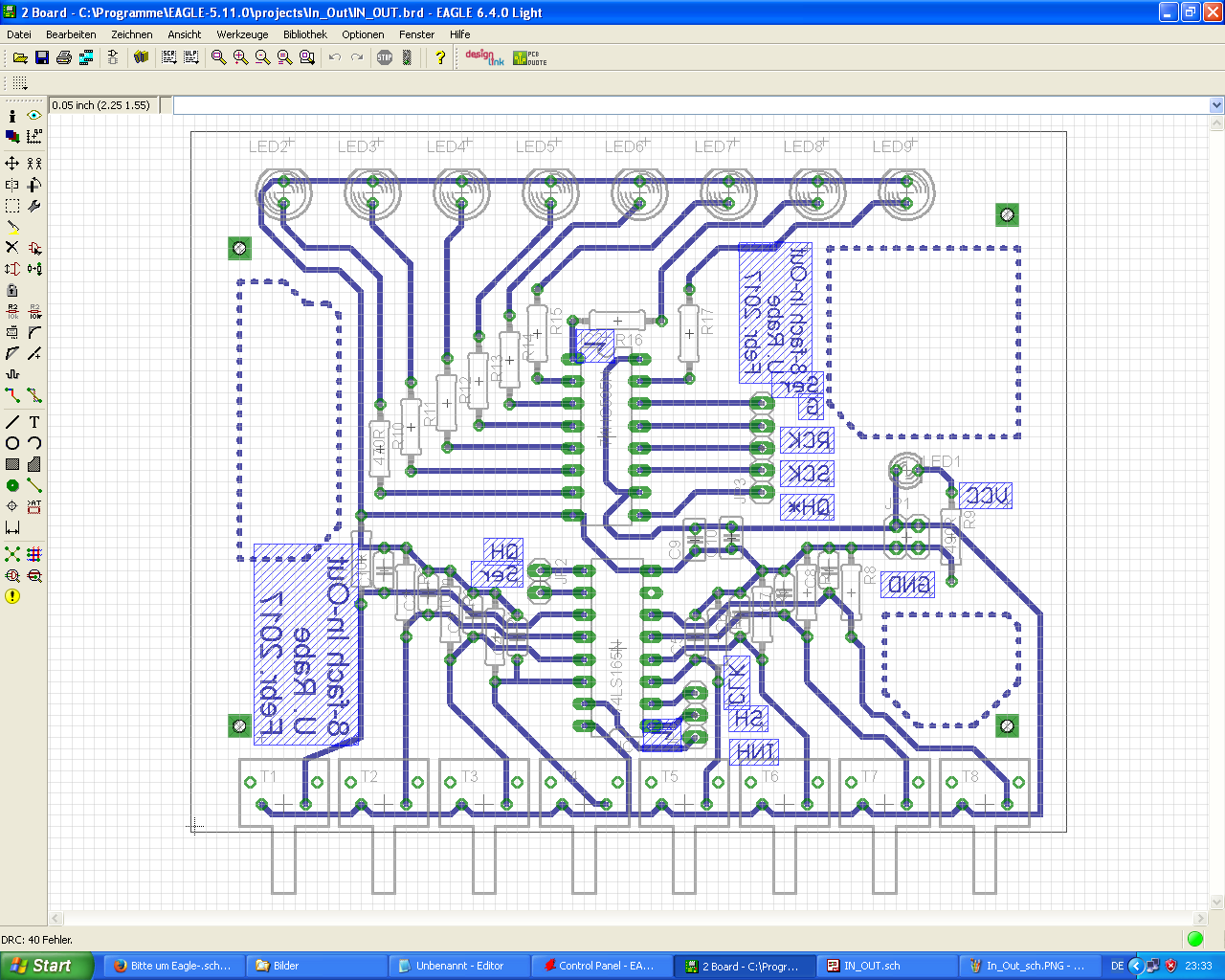

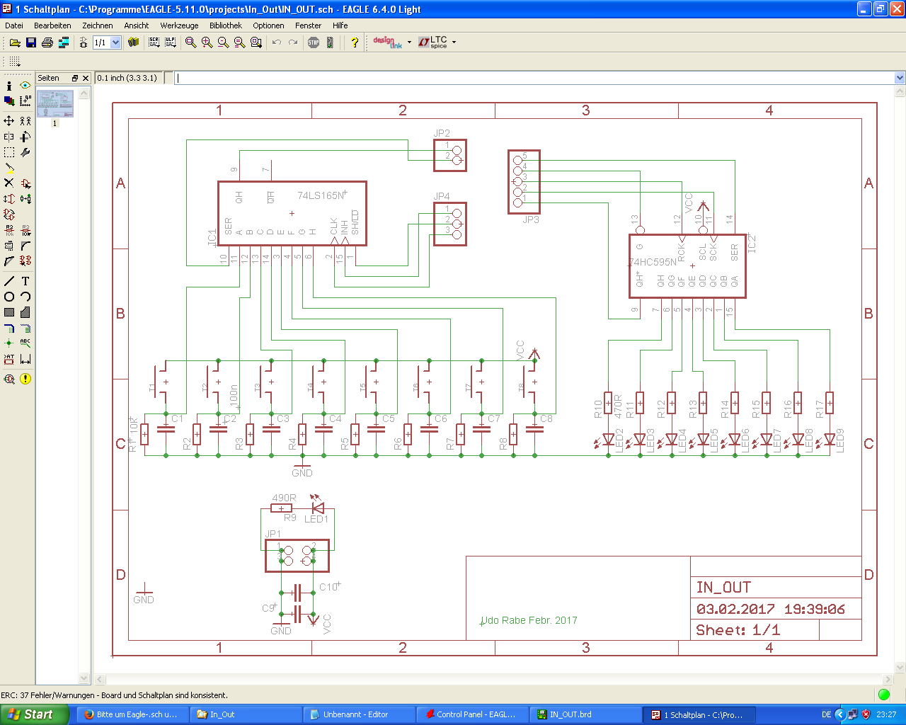

Guten Abend.
Die Kabelfrickelei auf einem Breadboard bin ich leid. Daher habe ich mir
ein 8-fach INput_OUTput Board in EAGLE(6.4) erstellt. Bin leider nicht
so fit damit und bitte Euch daher, einmal einen prüfenden Blick auf den
Schaltplan und das Board zu werfen. Für mich stehen folgende Fragen im
Raum:
1.  .SCH OK?
2.  .BRD OK?
3.  Ist das Layout geeignet, um es an einen Fertiger zu übergeben? (Habe
zuletzt vor ca. 2-3 Jahren mit meinem Equipment gearbeitet, doch nun ist
alles "veraltet". Die Bestückung werde ich selber mit bedrahteten
Bauteilen vornehmen)
Hilfreiche und nützliche Kritik ist willkommen!
Ich freue mich auf Anworten!
MfG   Udo

Hallo Lothar,
ERC geht bis (Warnungen)auf fehlende Wertangaben durch,
DRC gibt etliche Fehler aus. Hatte ich bislang (vor Jahren) auch bei
meinen einseitigen "Platinchen" keine Probleme mit. Hatte sie gebilligt
und ok war´s :-))
Wo kann ich nachlesen, was ich da nicht korrekt wg. "Clearance, Width,
Overlap" etc. falsch mache? (Mein altes Eagle Handbuch gibt da nicht
viel her)
Danke für Deine Antwort bzw.Frage.

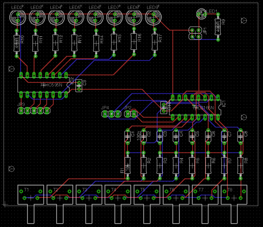

Jetzt habe ich mal die BRD Dateien ins Eagle geladen:
Udo R. schrieb:
> 2.  .BRD OK?
Die beiden Abblockkondensatoren sollten direkt an dem jweiligen IC
sitzen, nicht zusammen irgendwo auf der Leitung, wo's passt und dann
über "kilometerlange" Leitungen zu den Versorgingspins führen (bei IC1)
Die Bestückung ist weniger fehlerträchtig, wenn ICs gleich ausgerichtet
sind.
Die DRC Fehlermeldungen (Clearence, Overlap) werden bei vielen
Schriftfeldern erzeugt. Die Felder überlappen oft mit Leiterbahnen bzw.
der Sicherheitsabstand des Feldes zu Leiterbahnen wird unterschritten,
was natürlich abhängig vom Textinhalt nicht unbedingt kritisch sein
muss.
Die Schriften müssen mit ausreichender Schriftstärke (Fehler "Width" ->
Eigenschaft: Ratio) und als Vector-Font (Fehler "No Vector Font" ->
Eigenschaften Font: Vector) festgelegt werden.
Wenn du das berücksichtigst, sind schon ein Großteil der DRC-Meldungen
erledigt.
ich würde die Taster als pulldown beschalten, die Kondensatoren
weglassen und per SW entprellen.
Begründung:
Schalt- oder Lötfehler legen direkt +VCC ohne Begrenzung zum Port!
Die Kondensatoren werden hart aufgeladen und der Stromimpuls belastet
die Taster.
Wenn die R als pullup geschaltet werden ist der Strom durch den Taster
definiert und begrenzt. Der Taster schaltet nach GND und die Abfrage
muss nur invertiert werden.

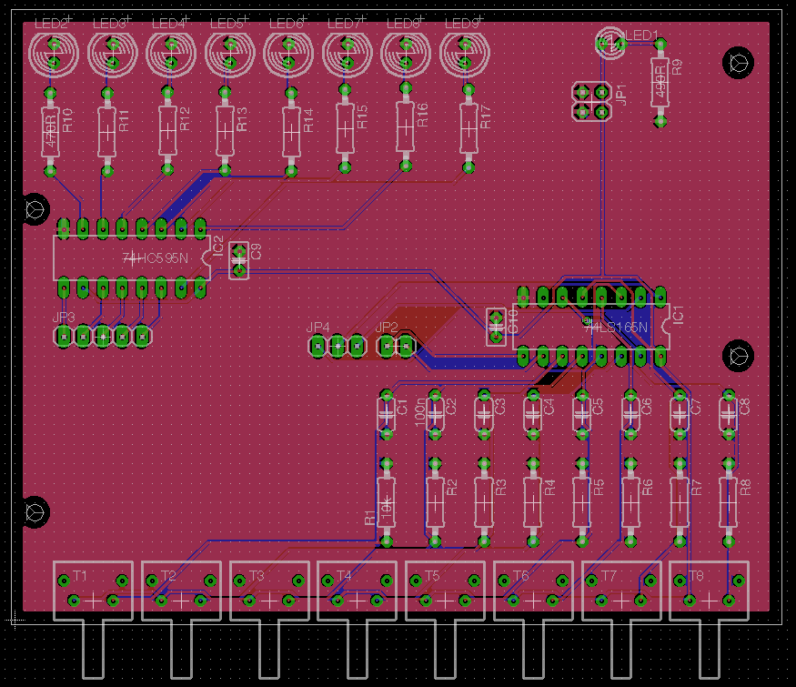

Ich habe mir mal das Board angesehen und neu arrangiert.
Die Texte habe ich komplett rausgeworfen, sollte ja nur für die Bauteile
sein.
Lt. DRC würde elecrow die so produzieren können, sollte für 5 St. nicht
mehr als 20€ kosten.

Alexander J. schrieb:
> Jörn P. schrieb:
>> Ich würde auch die ICs mal mit Spannung versorgen.
> Sind sie doch.
In der Tat ist die Spannungsversorgung angeschlossen (im Bord). Aber
zeig mir mal den Anschluss der pins 8 und 16 im Schaltplan. Ich finde da
nix.
Trotzdem meckert der ERC nicht. Auch kann man mit invoke die "nicht
verwendeten" power pins in den Schaltplan holen. Wunder über wunder.
Erklär mir mal jemand, wieso der ERC da nicht meckert, ich lerne gerne
dazu.

Ich dachte ja, ich schreibe zum ersten Beitrag nichts, aber jetzt muss
ich eingreifen: Bitte dieses Layout nicht verwenden. Es ist Murks. Da
hat jemand den superschlechten Autorouter von Eagle angeworfen, der dann
total schrottige Leiterzüge erzeugt. Das erste Layout war
verbesserungswürdig, aber lange nicht so schlimm wie dieser Vorschlag.
Nun einige Hinweise, wie man es besser machen kann: Versuche, deine
Spannungsversorgung irgendwo offensichtlich definiert anzuschließen. Ein
Pin-Header mitten auf der Platine ist irgendwie nicht so geschickt, in
nem Jahr bist du dann verwirrt darüber, ob da wirklich Spannung
draufsoll oder ob das nicht irgendwelche Testpins waren.
Spendiere deinen ICs noch Abblock-Kondensatoren. Die sollen so nah wie
möglich an die ICs.
Achte auf die Masseführung insbesondere zu den LEDs. Da geht nachher gut
Strom rüber, daher brauchst du eine dicke Masseleitung.
Achte generell auf die Spannungsversorgung: Mein Tipp:
Spannungsversorgung zuerst routen, dann die restlichen Signale. Flächen
füllt man erst zum Schluss, aber die Spannungsversorgung muss richtig
und gut definiert sein, auch ohne Füllflächen. Vielleicht willst du für
die Spannungsversorgung noch einen kleinen Pufferkondensator vorsehen
(so 10µF-100µF, relativ unkritisch). Wirklich notwendig ist das
wahrscheinlich bei deiner Schaltung nicht, aber das kann helfen,
Fehlfunktionen zu vermeiden.
Versuche außerdem, die Header für deine beiden Schieberegister identisch
zu machen. Dann brauchst du nachher nur ein Kabel und es ist egal, was
von beiden du anschließt. Das reduziert auch die Verwirrung ganz
gewaltig. Bei diesen Headern ist es auch nicht verkehrt, einen GND-Pin
vorzusehen, falls du doch mal die Schaltung mit einer anderen Spannung
versorgen willst als deine Datenquelle.
> Sind sie doch.
nix.
dazu.
Ah, appel kommt die Erleuchtung:Eagle hat ja das "Feature" Powerpins
automatisch mit gleichnamigen Versorgungen zu verbinden.
IMHO in der heutigen Zeit ein Unding. Da hat blackbird noch mal Schwein
gehabt ;-)

Ich habe jetzt mal am ersten Entwurf rumgewurschtelt und im *.sch die
IC-Versorgung nachgetragen. Dabei ist ein Vorschlag für das Bord.
Geändert habe ich die Ausmaße der Kondis um Leiterbahnen zu "tunneln".
Es läößt sich aber noch einiges verschieben für den persönlichen
Geschmack ;-)

> Schaltung und das Layout aufzupeppen? Ich habe mich mal so als
> Aufwärmübung 10 Minuten drangesetzt und meiner Vorstellungen der
> Bauteilanordnung freien Lauf gelassen.
brauchst du nicht, aber dann lass es bitte auch. Das Gegenteil von gut
ist nun mal gut gemeint.  Wenn hier einer sein Layout reinstellt, möchte
er gewöhnlich was lernen. Was lernt er bei deiner Schaltung? Richtig
nix.
Klar ist es keine Raketenwissenschaft. Aber wenn "ich" schon was
Nachfrage, dann ist es doch nett, wenn einer ein wenig mehr Tips gibt,
wie man es richtig macht. Der Ton ist evtl ein wenig Rüde, aber so ist
das hier nun mal.
> nix.
Das ist auch nicht nötig. In EAGLE zählen die Netznamen. Die grünen
Verbindungslinien sind nur fürs Auge. Die Versorgungspins der beiden ICs
hängen implizit, auch wenn sie nicht im Schaltplan dargestellt sind, an
VCC bzw. Gnd.
