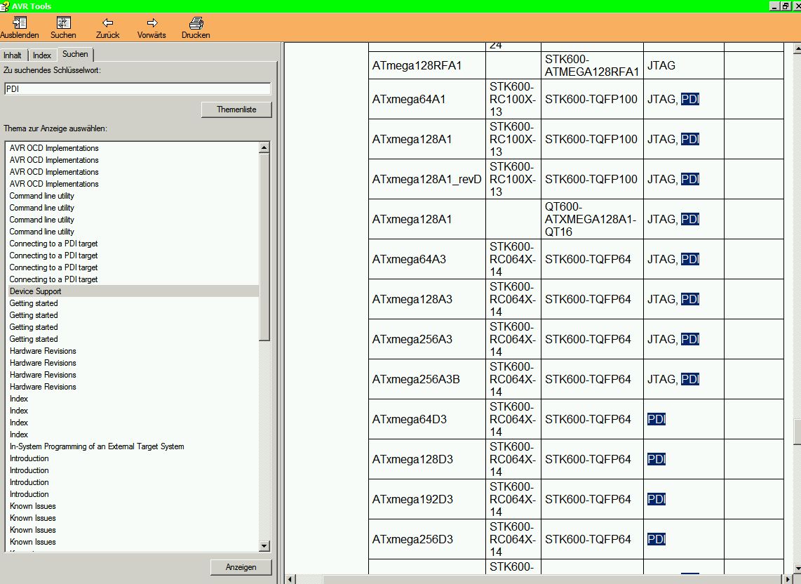

Ich überlege, ob es sinnvoll ist, ein Programmiergerät für Kontroller
mit PDI-Schnittstelle zu bauen. Dazu wäre es nicht schlecht, wenn man
eine Liste fände, in der alle Kontroller aufgeführt wären, die
ausschließlich damit programmiert werden können.
Damit könnte man sehen, ob sich das überhaupt lohnt.
Frage: Hat jemand eine solche Aufstellung gefunden bzw. angefertigt und
würde die hier verlinken bzw. anfügen?

Der Herr Atmel hat auf seiner Homepage bzw. den Unterseiten zu allen
Familien detaillierte Listen, mit all den Kunststücken, die diese
können.
Das wären die ATXMegas ->
http://www.atmel.com/webdoc/GUID-DDB0017E-84E3-4E77-AAE9-7AC4290E5E8B/index.html
Oder meinst du TPI?
MfG Spess
von Thomas (kosmos)
so ne Liste wirds bestimmt in der AVR-Studio Studio (Tool) Hilfe geben.
einfach mal nach PDI suchen.

Nein, nein. Ich meinte schon PDI. Die hat ja (außer der
Betriebsspannung)nur Data und Clock. Bei der Anderen ist wohl auch noch
Reset mit nötig.

Siehe unter On-chip Debugging->tinyAVR, megaAVR, and XMEGA Devices
Jawoll!!
Das war genau der richtige Hinweis.
