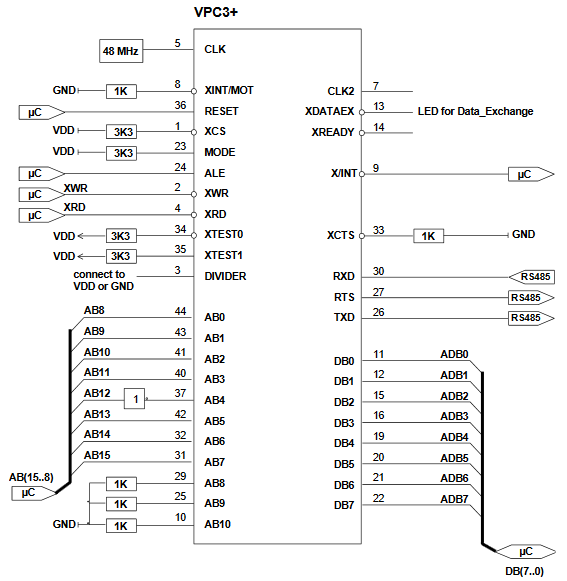

Pulll up/down bei Eingang nötig?
Gast #4890716
Nein, das ist ungünstig!
Ein kleiner Programmierfehler, und es verlässt die Spezifikation.
Alternativ, die internen Pullup aktivieren.
Das sollte reichen.

Das gilt nur für die programmierbaren Pins.
@TO:
Ich denke (ohne das Teil zu kennen), dass. z.B. XTESTx oder MODE auch
hart angelegt werden können.
Beim Testen hast du dann aber den Nachteil, dass es nicht mehr leicht
möglich ist, temporär z.B. MODE auf LOW zu legen.
Für die AB8..10 reicht wirklich der interne PU, falls vorhanden.
Details verrät das Datenblatt.

AB8...AB10 sind ungenutzt im obigen Schaltplan. Was will man mehr, als
den Eingang vor einem undefinierten Pegel schützen? Und dazu reichen die
internen Widerstände (falls vorhanden).

 VDD oder GND direkt an einen Pin der ev. als Ausgang geschaltet ist...
 Wenn man 100% sicher ist, dass es Eingang ist.
 Für mich sieht das Ganze wie eine Testfassung aus, deswegen die
 ganzen Widerstände.

 Die Frage war:
Jim schrieb:
> Kann ich die Eingänge nicht direkt auf GND oder 3V3
> legen?
 ABn steht wahrscheinlich für Adressbus. Soviel ich weiss, ist
 Adressbus immer Ausgang.
 Deswegen kann man die vermeintlichen "Eingänge" nicht direkt auf
 GND oder 3V3 legen.

 Also, noch einmal, ganz langsam weil du auch langsam kapierst:
 So, wie im Schaltplan, ist es egal ob das Ausgänge oder Eingänge
 sind, abgesehen vom Stromverbrauch.
 Direkt mit GND oder VDD verbunden, würde es wahrscheinlich die
 Ausgänge in die ewigen Jagdgründe schicken.
 Internen Pullup einschalten und dann direkt mit GND verbinden
 würde auch nichts ändern.
 Und weil es der TO missverstehen könnte, habe ich geschrieben, dass
 es nicht dasselbe ist.
 Anscheinend hat der TO verstanden was ich sagen wollte, Arduino F.
 hat es verstanden, so ziemlich alle, bis auf dich...
 Sollte dir doch zu denken geben, oder ?

Nein, den Schaltplan nicht ändern, solange man nicht genau weiß, was man
da tut.
Evtl. lassen sich die externen Widerstände durch interne Pullup/down
ersetzen.
Aber genau da, habe ich zu wenig Wissen um das behaupten zu können.

Ja, hier hat man einen guten Grund, einen funktionalen Eingang (sprich:
ein Eingang, der für die korrekte Funktion dauerhaft auf HIGH oder LOW
sein muss) durch einen externen, niederohmigen Widerstand zu beschalten.
Ist der Pin ein reiner Eingang und kann niemals ein Ausgang werden und
muss niemals zur Inbetriebnahme bewegt werden, dann darf auch eine harte
Beschaltung auf VCC oder GND verwendet werden.
Wenn eine 'rauhe Umgebung' vorhanden ist, dann würde ich auch auf einen
ev. intern vorhandenen Widerstand verzichten --> Betriebssicherheit.
Ist der Pin ein IO, dann sollte nicht hart auf VCC oder GND geklemmt
werden (wegen ev. Softwarefehler, versehentlich als Ausgang
programmiert).
Ist so ein Pin nicht funktional (wie im Beispiel möglicherweise die Pins
AB8..AB10), dann kann man den entweder dauerhaft auf Ausgang schalten
(ohne Widerstand) oder eben den internen Pull verwenden. Sollte er
tatsächlich durch Dreck in der Umgebung mal bewegt werden, dann wird die
Funktion der Schaltung trotzdem nicht beeinträchtigt.

Schließlich ist ein interner Pullup und ein externer bis auf den Wert
das selbe. Im Fall eines Eingangs benötigt man einen definierten Pegel,
im Fall eines Ausgangs benötige ich keine Pulls.
> legen?
Und nochmals: ja, Eingänge kannst du direkt auf GND oder VCC legen!
