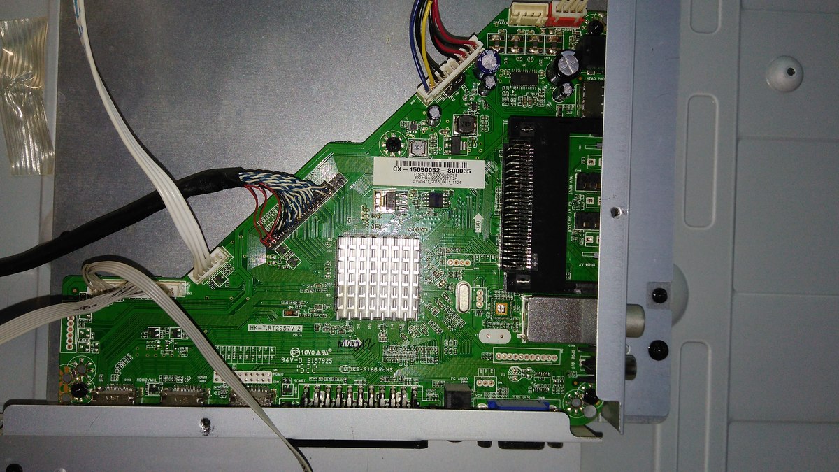

bei einem LED TV der Marke Arielli 50" ist wahrscheinlich das Mainboard
defekt.
Fehlerbeschreibung:
Wenn man die Steckdose einsteckt, schaltet sich die rote LED ein, und
nach
2 Sekunden schaltet sie sich von alleine nach Grün.
Hintergrundbeleuchtung schaltet sich nicht ein, und es ist auch kein
schwaches Bild zu erkennen und sonst auch keine Reaktion.
Trotzdem habe ich mal die LED's getestet und Sie sind alle in Ordnung.
Bei meiner suche nach einem Mainboard, fand ich unter den Seriennummern
die angegeben sind kein Ersatzteil warum weiss ich nicht.
Ich würde mich über eine Hilfe freuen, vielleicht kriege ich das defekte
Board mit eurer Hilfe wieder hin. Danke

Geht das Kabel mit den Blau-Weißen Adern zum Panel? Es gibt in China
LVDS Boards. Wenn also nichts mehr geht, könntest du ein anderes Board
verwenden.
Hast du die Versorgungsspannung schonmal nachgemessen? Hat der Fernseher
ein eingebautes oder externes Netzteil?

Versorgungspannung ist vorhanden, hat ein internes Netzeil, aber ich
habe
vergessen zu sagen, dass es trotz Versorgungspannung summt bisher bei
anderen Fernsehern nicht gehoert!!!!
ja Richtig.

was mich wundert ist, das er sich von alleine einschaltet wenn man den
stecker einsteckt warum sonst sollte die LED auf Grün wechseln,
Danach passiert aber nichts mehr auch wenn man versucht ihn wieder
auszuschalten, die LED bleibt Grün.
