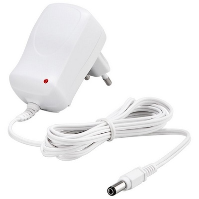

Hallo an alle,
wollte mal bei den Profis nachfragen ob ich mit dem Wandler aus dem
Link:
https://www.conrad.de/de/acdc-printnetzteil-mean-well-irm-05-12-12-vdc-042-a-5-w-1293884.html
eine Schaltung an die Netzspannung hängen kann oder ob ich da was falsch
verstanden hab?
Grüße
Michael
Persönliche Seite #4890911
Nein, das ist ein Netzteil, das hast Du soweit schon richtig verstanden.
Allerdings ist das ein Modul zum Einlöten auf eine Platine, und die muss
gewissen Vorgaben entsprechen, wie auch das Gehäuse, in das Du alles
zusammen einbaust - Isolationsabstände von Leiterbahnen, sicherere
Anschlüsse der Netzzuleitung, Berührungsschutz, Isolation des Gehäuses,
Zugentlastung der Netzzuleitung etc.
Wenn Du da nicht ausreichend firm drin bist, solltest Du von der Idee
Abstand nehmen und stattdessen ein Steckernetzteil verwenden. Das
befreit Dich von diesen Dingen und Du musst Deine Schaltung, Deine
Platine und Dein Gehäuse nicht für Netzspannungsbetrieb auslegen.

Das ist immer der sicherste Weg. Allerdings ist nicht jeder ein Freund
von Wandwarzen ;-) Wobei auch Wandwarzen mitunter ein erhebliches
Sicherheitsrisiko darstellen (wurde hier im Forum ja dutzendmal gezeigt)
