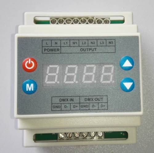

hat evtl. schon jemand Erfahrungen mit diesem Dimmer machen können?
Ich habe diesen doch recht günstigen Dimmer bei A..E... erworben.
Er soll angeblich 3 Kanäle mit bis zu 1A bei 240Volt dimmen können.
Ich wollte den Dimmer bei LED-Panels mit dimmbaren Netzteilen einsetzen.
Nun bin ich aber auf folgendes Problem gestoßen:
Da ich meine Lampe nicht mit einem 3x1,5 Kabel bis in die Verteilung
versehen habe sondern der Neutralleiter mehrfach verwendet wird, glaube
ich diesen Dimmer leider nicht einsetzen zu können.
Ein Anschlussplan oder technische Dokumentation ist bei dem Gerät leider
nicht dabei. Alleine die Klemmenbezeichnung außen auf dem Gerät dient
zur Orientierung.
Also habe ich kurzerhand den Dimmer geöffnet und mir ist gleich
aufgefallen dass die Klemmen "L" "L1" "L2" und "L3" auf der Platine
durchgebrückt sind.
Also muss die Dimmfunktion über die Klemme "N" laufen.
So kann ich das ganze aber leider nicht anschließen, da sonst ja meine
Steckdosen die auf dem gleichen Neutralleiter sind auch gedimmt :-)
werden.
Nun meine Idee,
kann ich "L" und "N" vertauscht anschließen?

Nase schrieb:
> Wodran erkennt denn dieser Dimmer den Unterschied zwischen L und N?
Ich weiß nicht ob der Dimmer den unterschied "erkennt".
Dem Logikteil der Platine müsste es egal sein, da diese mit
gleichgerichteter Spannung arbeitet.
Also macht es deiner Ansicht nach keinen unterschied wenn man L und N
vertauscht?
