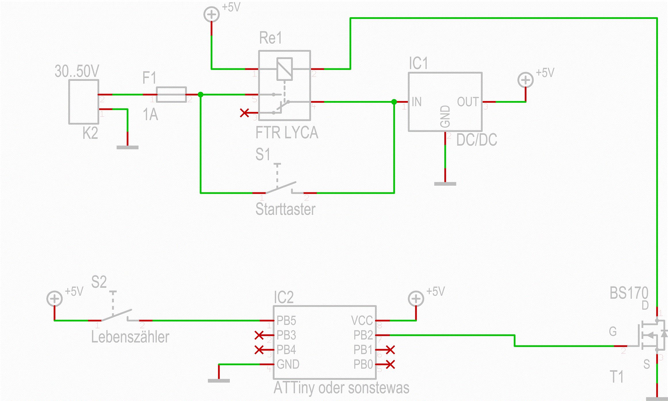

Theoretisch würde eine automatische Abschaltung sinnvoll. Dazu könnte
man die Impulse des Tretkurbelsensors (PAS) nutzen. Kommen z.B. 10 min.
keine Impulse vom Tretlager, wird der Akku von jeglicher Last getrennt.
Über eine Taste und ein Flipflop könnte man alles wieder einschalten.
A: Wie trenne ich die 12 Leitungen der Einzelzellenüberwachung ?
B: Wie schalte ich den Akkuausgang ab (es fließen max. 15A bei 43V) ?
C: Wie gestalte ich diese Schaltung, die selber nur minimal Strom ziehen
sollte und mit 43V zurecht kommen muss ?
Hat jemand schon mal so etwas erfunden und kann paar Tipps geben ?
Auf einen Mikrocontroller möchte ich dabei n.M. verzichten.

Mit heutigen Microcontrollern kann man die gesamte Schaltung locker mit
einer Stromaufnahme von nur ein paar Mikroampere realisieren. Man darf
sich aber nicht den Luxus erlauben, alle möglichen Pull-Up- oder
Pull-Down-Widerstände dauerhaft zu übersteuern. Für den Test, ob die
eigene Schaltung dann wirklich so wenig Strom zieht wie erwartet, speist
man sie dann testweise aus einem dicken (zuvor hinreichend lange
formierten!) Elko und misst dessen zeitlichen Spannungsverlauf. Achtung:
viele einfache Multimeter ziehen ggf. schon mehr Strom als die versorgte
Schaltung. Dann darf man die Messanschlüsse nur alle paar Minuten ganz
kurz an die Versorgung anschließen. Bei ordentlichen Labormultimetern
kann man aber üblicherweise auch im 10V-Bereich hochohmige Eingänge
(z.B. > 1GOhm) aktivieren.

Solch eine Schaltung sollte man schon "ganzheitlich" entwerfen, d.h.
ggf. die gesamte Elektronik um einen geeigneten Microcontroller herum
entwerfen. Versucht man sich an einer zu starken Aufteilung auf separate
Schaltungen, darf man sich nicht wundern, wenn die Schaltungsteile nicht
voneinander "wissen".

Es ist durchaus, die Elektronik im Standby-Modus mit nur ein paar
Mikroampere mittlerer Stromaufnahme auf diese Art und Weise zu
versorgen. Im aktiven Betrieb (Motorbrücken, ggf. LEDs, usw.) kann dann
ein Schaltregler zugeschaltet werden, der sich dann an der vollen
Akkuspannung bedient. Aber auch hier gilt, dass solch ein Schaltregler
im ausgeschalteten Zustand maximal ein paar Mikroampere ziehen sollte.

Ich hab bei mir 'nen Starttaster verbaut, der die Schließkontakte eines
Relais kurzzeitig brückt (!!! Sicherung nicht vergessen, wenn Du die
volle Akkuspannung über nen Kabel herausführst). Der dahinterliegende
DC-DC-Wandler versorgt den Controller, der wiederum die Steuerkontakte
des Relais schließt. Ich muss also manuell einschalten, der Controller
übernimmt das Ausschalten, indem er die Steuerkontakte des Relais wieder
loslässt (bei mir nach Ladeende, festem Timeout oder manuell über
Display). Ich wollte das zuerst mit dem Zündschlüssel koppeln, hab's
aber so gelassen. Mein Taster ist rot, da drücke ich gerne drauf,
erinnert mich an meine alte Honda.
Statt mit Controller kann man so was sicher auch mit einem Monoflop
machen. Vielleicht kann man das Einschalten auch mit einem
Reed-Schalter, ans Rad gekoppelt, erledigen.
Ansonsten: DC-DC Wandler bis 72V Eingang gibt's z.B. bei Reichelt
R-78HB... (nicht billig, aber recht effizient).
Nachtrag: Ups, ich hab den PullDown am Lebenszähler und die
Freilaufdiode am Relais im Schaltplan vergessen.

Die Idee mit einem Starttaster und Relais ist gut, das könnte die Lösung
meines Problems werden. Werde mal eine Schaltung malen.
