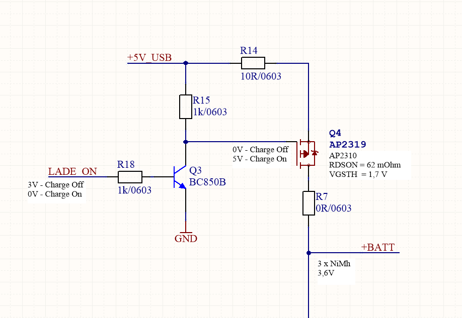

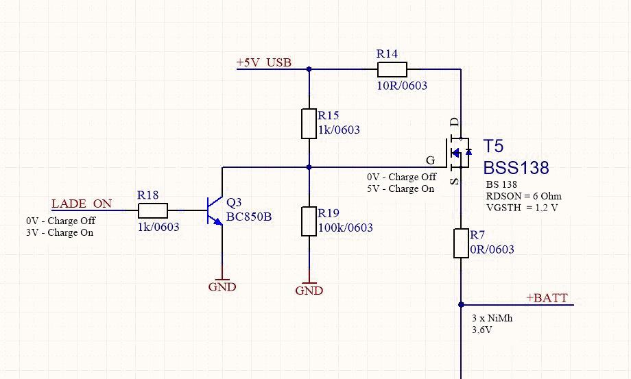

Ich habe eine Ladeschaltung für ein Gerät entwickelt, das mit einer NiMh
Batterie läuft. 3 Batterien mit einer Nennspannung von 3,6V.
Geladen werden soll das ganze über USB. Fertige Ladecontroller (LTC4060)
brauchen >5V bei 3 Zellen NiMh, fallen daher leider aus.
Die angehängte Schaltung soll die Ladedauer und die Batteriespannung
messen (ATmega644PA AD Wandler misst UBatt) und das Laden dann
unterbrechen.
Jetzt zum Problem:
Die Batterie hat zurzeit 3,6V. Das Schalten funktioniert soweit, die
gemessenen Spannungen sind im Schaltplan eingetragen.
Die Schaltug selbst benötigt 20mA. Wenn keine 5V/kein USB anliegen
fließen 20mA aus der Batterie raus. Wenn 5V/USB angeschlossen und Laden
eingeschaltet wird liegt der Strom immer noch bei 19mA, es fließt also
immer noch Strom aus der Batterie raus und nicht rein.

T5 leitet nur, wenn an Gate einige Volt mehr anliegen, als an Drain.
Das ist bei deiner Schaltung nicht der Fall.
Q3 kehrt die Logik um. Wenn die Schaltung funktionieren würde, dann
würde der Akku Laden, wenn ganz links am Eingang 0V anliegen. Bei 5V
leitet Q3 und nimmt dem T5 die Steuerspannung weg, so dass er nicht mehr
leitet.
Meinst du am Drain oder an Source ? Ich bin von Ugs ausgegenagen, die
liegt ca. 1,4 V höher.
Diesen Punkt musst Du aufarbeiten, Deine Schaltung wird nicht
funktionieren - wie Stefan Dir schon schrieb.
Da gehört ein P-Kanal hin und R19 entfällt.
Gast #4891432
Oh ja, ich meinte zwischen gate und source.
Mit 5V und ohne Ladeschlusserkennung kannst du arbeiten, wenn der
Ladestrom gering ist. Bei AA Zellen maximal 100mA.
Ich würde einen PNP Transistor als Konstantstromquelle verwenden. Dann
reichen die 5V so gerade eben.

So, habe die Schaltung geändert und aud P-Kanal umgebaut. Werde es
morgen testen.
