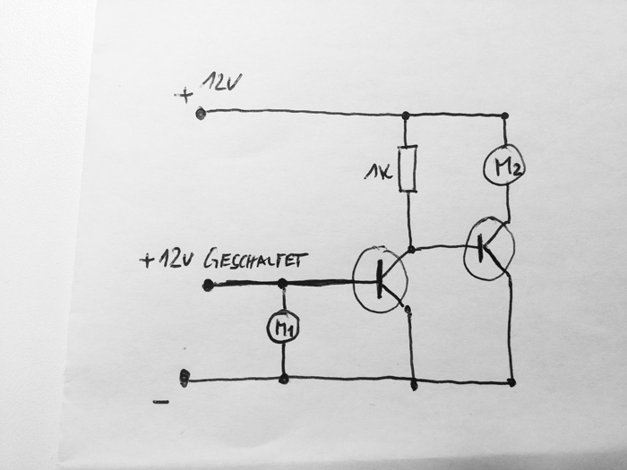

Nun die Fragen: Ich hab mir eine 12V Steuerung gekauft:
http://www.ebay.de/itm/272441034023?_trksid=p2057872.m2749.l2649&ssPageName=STRK%3AMEBIDX%3AIT
Die kann genau das, nämlich ein Umschaltrelais endlos hin und
herschalten mit einer eingestellten Zeit. Damit würde es schon gehen.
Da das Teil aber 24h laufen soll mit einer Taktung von 1-3 Minuten,
würde das Relais wahrscheinlich mechanisch nicht lang halten.
Deshalb dachte ich mir, ich löte das Relais aus und baue eine Schaltung
aus Transistoren dran.
Der Relaisausgang von der Elektronik ist so, dass auf einem Kontakt
abwechslend +12V und 0V anliegen.
Hab schon mal was aufgemalt, das evtl. so gehen könnte (?) was sagen die
Fachleute dazu?
kurze Erläuterung:
Wenn der Schaltkontakt aus (0V) ist, läuft der M2 (12V an Gate von T2).
Wenn der Schaltkontakt an (12V) ist, läuft der M1. und der M2 geht
gleichzeitig aus, weil das Gate vom T2 über R auf Masse geschaltet wird.
Kann man das so machen oder muss man daran noch was ändern /
vereinfachen / hab ich was vergessen ???
Die 2. Frage: Welche Transistoren kann ich nehmen? Die Lüfter brauchen
ca. 2-3W bei 12V.
Für Tipps wäre ich dankbar.
Vielen Dank schon mal.
Schöne Grüße
Robert

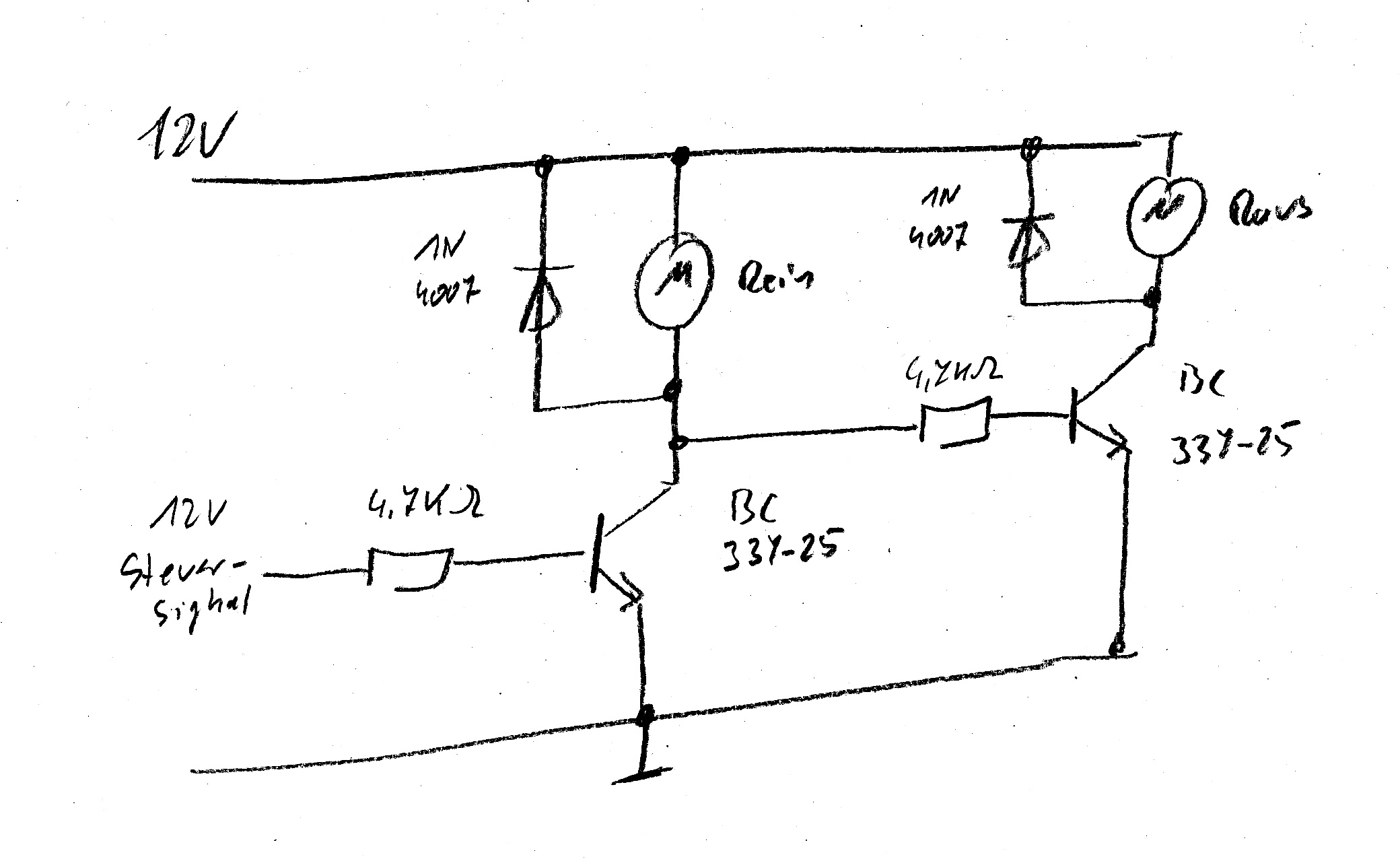

OP #4892569
Reinhard #. schrieb:
> So geht's besser.
Klasse, danke für den Plan, so werd ich's machen.

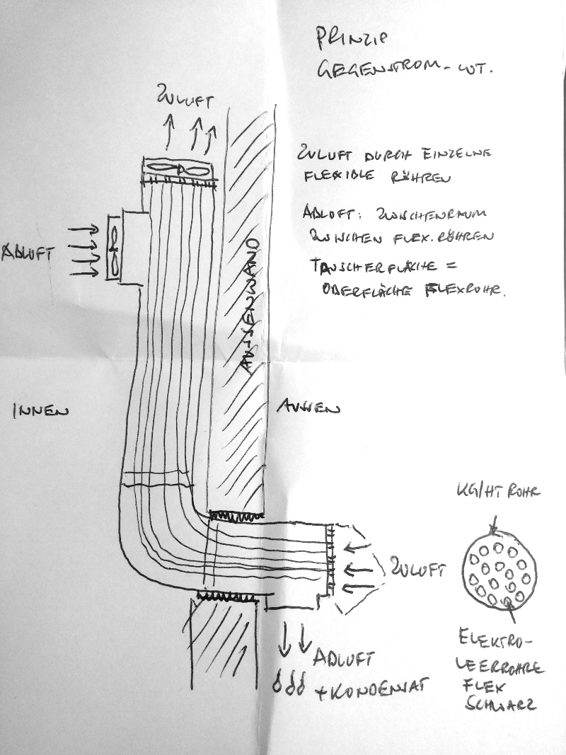

OP #4894809
finde ich ja gut, dass das Thema so viel Interesse weckt.
Ja, Gegenstromwärmetauscher kann man auch machen. Hab mir sogar schon
mal konkret einen ausgedacht (Skizze anbei).
Kurze Beschreibung:
Mal wieder aus Billigmaterial und mit nur einem Loch in der Wand...
Äußeres Rohr ist aus HT oder KG Rohr, mal angenommen 10 cm.
Das Loch ist unten in der Nähe des Fußbodens. Da geht das Rohr raus,
kann man gut mit Formteilen bauen. Innen geht das Rohr mind. 1m hoch.
Innen und außen ist ein 90° T-Stück und ein Deckel, in den man Löcher
bohrt.
In die Löcher werden dann Elektro Leerrohre (Wellrohr, DN16, 100m ca. 20
Euro) eingefädelt und abgedichtet.
In ein 100er Rohr passen 16 bis 17 Wellrohre mit 16mm Durchmesser.
Die kalte Luft wird dann von einem Lüfter durch die Wellrohre angesaugt,
die Abluft wird im großen Rohr zwischen den Wellrohren durchgeblasen
(ohne Kontakt) und tauscht die Wärme an der Wandung der Wellrohre (zwar
Plastik aber sehr dünn) aus.
Das Kondensat läuft im großen Rohr nach unten und tropft außen raus.
Bei 17 Wellrohren hat das Teil ca. 0,8 m² Austauschfläche pro Meter.
Je länger man es macht, desto höher der Wirkungsgrad.
Ist keine kleine Lösung und wahrscheinlich muss man das große Rohr im
Raum unten isolieren, damit es nicht schwitzt.
Das ist die zweite Sache, die ich mal ausprobieren wollte nach dem rein
raus system.
Au weia, das hat jetzt aber garnix mehr mit Elektronik zu tun...
Schöne Grüße
Robert
#4894854
Hi
Das FBY-Rohr wird Dich in den Wahnsinn treiben :)
Durch die regelmäßigen Wellen fangen die Rohre sehr schnell an zu
pfeifen!
(früher ... also habe ich Mal gehört und würde ich ja niemalsnicht
selber je getan haben ... wurde davon ein Meter in den Aufzugschacht
eines Neubau genagelt und am unteren Ende angezündet ... durch den
Kamineffekt saugt sich die Flamme in dem Rohr hoch, fängt schön an zu
pfeifen und nach unten tropfen brennende Kunststofftropfen Richtung
Erdmittelpunkt, mit eigenem Pfiff ... macht man aber nicht ... wie mir
erzählt wurde, rußt der Kram nicht unerheblich, der Geruch erinnert auch
nicht an eine Frühlingswiese und brennender Kunststoff und Aufzugschacht
schließt sich ja eh von vorne herein gegenseitig aus ...)
Mein Kreuz-Wärmetauscher wartet auch noch auf Fertigstellung - als
Wärmetauscher kommen 1m Trinkhalme zum Einsatz - was den Kasten etwas
länger als einen Meter macht.
In Längsrichtung geht der eine Luftstrom, in Querrichtung (mehrfach
umgelenkt) der 2.te.
Die ganzen Platten sind seit >2 Jahre fertig, die Halme liegen seit
langer Zeit bereit, fehlt nur noch Einer, Der den Kram zusammen bäppt.
Um auf Elektronik zurück zu kommen ... da sind dann Lüfter dran, Die ja
irgend wie mitbekommen müssen, daß jetzt gelüftet werden soll ;)
(und oben war's zumindest Elektro-Trittschutz-Rohr)
MfG
OP #4894999
Pfeifen? da hätte ich jetzt im Leben nicht dran gedacht.
die Strömungsgeschwindigkeit ist doch gar nicht so hoch - das ist ja ein
Ding.
Muss ich mal ausprobieren.
Müsste ja dann irgendwie eine Resonanz sein, die bei einem bestimmten
Luftstrom auftritt (?)
Ansonsten sind die Rippen nicht schlecht, dachte ich, vergrößert die
Oberfläche noch bisschen.
Mit Trinkhalmen habe ich das auch schon mal irgendwo gesehen, ist auch
eine super Idee, aber halt begrenzte Länge. Ich glaub 1m, dann wirds
schwierig und um die Ecke geht auch nicht...
Ansonsten fand ich als bisher beste Eigenbaulösung für Kreuzstrom das
hier:
http://www.homolog.de/oekit/Lueftung_mit_WRG_im_Eigenbau.pdf
ist aber auch riesig und ganz schön kompliziert.
Das rein raus Teil find ich bisher am besten. Schön klein. Man muss halt
noch rumprobieren. Man hat aber mit den Einstellen der Länge der Taktung
eine einfache Möglichkeit das ganze zu optmieren.
Außerdem hab ich jede Menge Kupferrohr-Abschnitte rumliegen, hab meine
Heizung vor 2 Jahren umgebaut und einiges neu machen müssen. Da kann man
die Reste gut recyceln.
Na, spannende Sache, dann noch viel Erfolg beim bauen.
Schöne Grüße
Robert
#4895014
Hi
Glaube, das Ding hatte ich schon Mal auf Platte, trotzdem toller Link
und für den Einen oder Anderen bestimmt nicht uninteressant.
Wie gesagt, könnte mir vorstellen, daß bei durchgehendem Cu-Rohr die
Wärme sich alleine über das Kupfer ab macht.
Auch müsste man schauen, daß der Querschnitt so gering ist, daß es Dir
nicht direkt in die Bude rein bläst.
Wenn's Dich nicht stört, lese ich hier weiter mit, die Idee ist ja gar
nicht so abwegig.
Noch Mal zu den FBY-Rohren:
Vll. kennst Du aus frühen Kindertagen so bunte Schläuche, die man um
sich herum gewirbelt hat und Die dabei 'gesungen' haben - genau so
klingt das FBY-Rohr.
Eng gewickelt kann man auch durch Durchpusten grelles Gepfeife erzeugen.
So, auch Dir noch frohes Basteln :)
MfG
