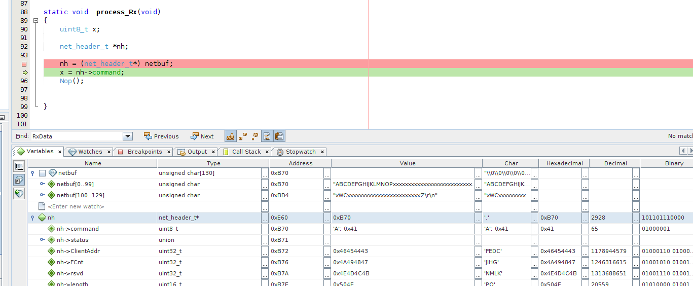

Warum zeigt er auf eine falsche Addresse,
wenn ich netbuf[130] ein static davor setze?
.oO(Wenn man bedenkt das netbuf sogar per DMA immer erreichbar ist)
net.c
static uint8_t netbuf[130];
static void  process_Rx(void)
    uint8_t x;
    net_header_t *nh;
    nh = (net_header_t*) netbuf;
    x = nh->command;
na super, jetzt bekomme ich das nicht mehr hin das er auf eine falsche
Addresse zeigt :-)
Es ist ein PIC24F und ich habe in MPLABX gesehen das er auf eine falsche
addresse zeigte und dazu natürlich auch die falschen werte drinne hatte.
Na gut, geht bestens.
