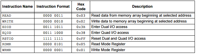

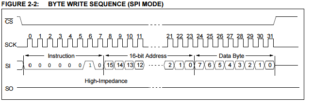

Okay zur Frage, ich habe mir das Datenblatt angeschaut. Im Datenblatt
sind dann immer diese SPI "Diagramme" also in welcher reinfolge man die
Daten zum Chip senden muss.
Ich habe die Befehles Liste und das Write Sequence angehängt.
Was man ja als erstes macht ist die CS Leitung auf LOW zu setzten.
Danach sendet man über MISO(SPDR = ...;) die Daten. Als erstes wird der
Befehl gesendet Da ich ja schreiben will, habe ich oben in die Tabelle
bei "WRITE" geschaut. Dort steht da bei Write der Hex Code 0x02. Diesen
Sende ich dann zu erst. Ist ja im "Diagramm" auch schon bei
"Instruction" geschreiben nur in Binär.
Danach folgt eine 16 Bit Adresse. Ich gehe davon dann mal aus das man
dort ein uint16_t verwenden kann. Jedoch sehe ich öfters SPDR =
((address >> 16) & 0xFF) und danach dann nochmal nur anstatt mit >> 16
mit 8. Aber was genau bedeutet das?
Nach der Adresse folgt das Datenbyte da würde ich ein uint8_t senden.
Danach legt man CS wieder auf HIGH.
Kann mir einer erklären, wie man diese ich nenne sie mal Diagramme
ausließt?

Persönliche Seite #4892166
> mit 8.
Die SPI-Hardware Deines µCs müsste 16-Bit-Zugriffe unterstützen, damit
hier ein uint16_t verwendet werden könnte. Da sie es aber nicht tun
wird, muss der 16-Bit-Wert in zwei 8-Bit-Werte zerlegt und diese
nacheinander gesendet werden.
OP #4892190
Hallo Rufus.
Danke für deine Antwort.
Meines Wissens sind die >> Operatoren Bitweiser.
Wenn ich zum Beispiel die Adresse 20 nehme ist das ja in Binär 10100.
Also würde da stehen
SPDR = ((10100 >> 16) & 0xFF)
10100 >> 16 heißt dann ja das das um 16 mal nach rechtes geschoben wird.
Aber warum kommt dort dann nochmal 0xFF also 8 Bit(255) drin vor?
MfG Jan Niehes
