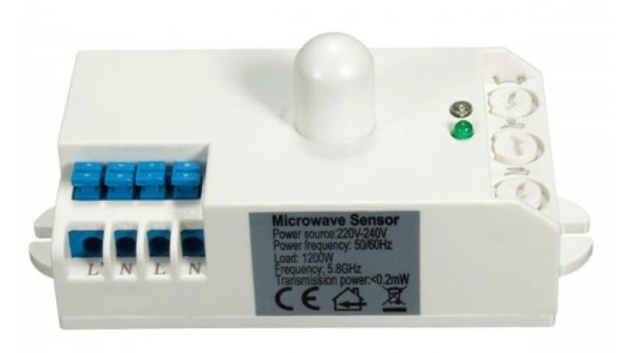

Hallo miteinander,
ich habe einen Microwave Sensor SK-807-DC der ein Ventil öffnen soll
wenn sich jemand darunter befindet (Automatisches Starten eines
Duschintervalls)
Derzeit ist mir der Erfassungswinkel noch zu groß.
Hat jemand eine Idee wie man den Radius einschränken kann?
Ich habe es schon mit verschieden langen Kupferrohren versucht, aber
direkt nach der Austrittsöffnung des Rohres verteilt sich das Signal
wieder ziemlich breit.
Ich bräuchte einen recht schmalen Kegel.
Vllt. hat ja jemand eine Idee!?
vielen Dank,
liebe Grüße,
Inspiron.

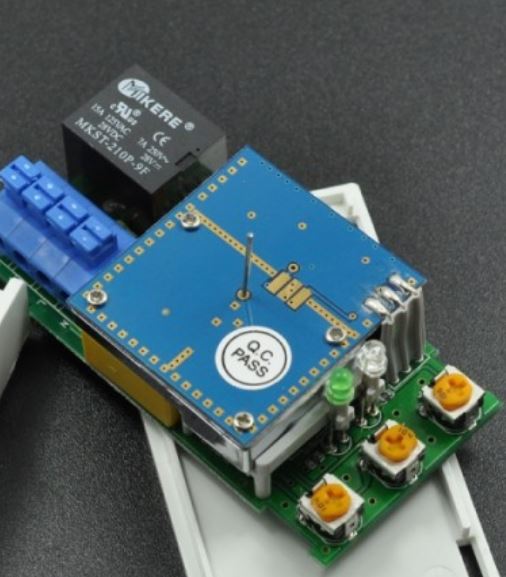

Gast #4892239
Das Problem ist, dass die Radarwellen an der Rohrinnenseite auch
reflektiert werden, was du brauchst ist kein Rohr sondern eine Blende.
Also probier mal Metallplatte mit "Guckloch" davor in verschiedenem
Abstand und Lochgröße. Kann dir natürlich die Empfindlichkeit
versauen...
(Firma: Q3) #4892240
Du solltest es mit einem Exponentialhorn an einem längeren schlanken
Schaft versuchen. Die Aufweitung, der "Brauseefffekt" entsteht durch das
abrupte Ende ... wenn sich das trompetenartig aufweitet, wird der Effekt
deutlich reduziert ...
Was auch funktionieren könnte, wäre eine Art "Sammellinse" aus
radar-durchlässigem Kunststoff ... das hat seinerzeit schon Heinrich
Hertz mit Linsen aus Pech machgewiesen.

Du betätigst dich als "Dengler" oder Kupfer-Treiber. Spaß beiseite: Es
würde ja evtl. genügen, wenn das Horn nur in einer Dimension bündelt,
also aus zwei entsprechend geschnittenen parallelen Platten mit
senkrechten Wänden besteht ...
