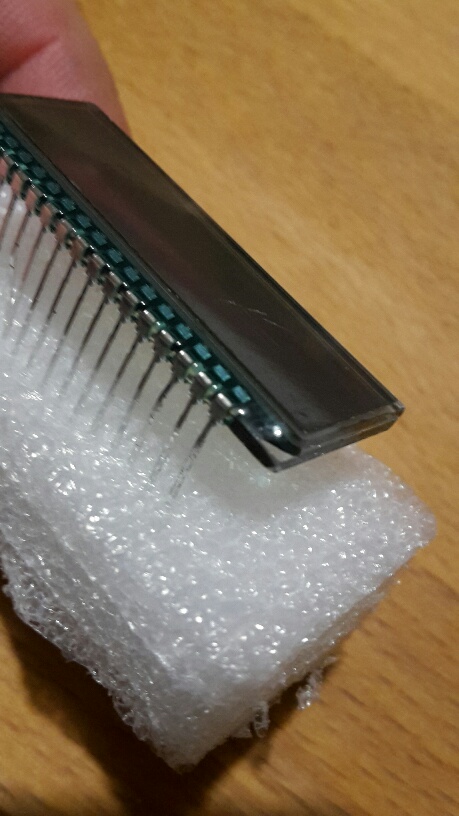

ist jemandem bekannt wie typischerweise die Anschlussbeine einer
controllerlosen Einfachst-LCD-Anzeige am Glas angebracht werden?
Ich habe mal ein Bild angehängt damit die Frage klarer wird.Das
leitfähige Indium-Tin-Oxid auf dem Glas schätze ich mal als nicht lötbar
ein.
Grüße
Marco
PS: Eine Idee wie man bei defekten LCD's die Glasplatten voneinander
gelöst bekommt? Mit defekt meine ich, wenn schwarzen Flecken auftreten
aufgrund von Reaktion des eingeschlossenen Flüssigkristalls. Die sind ja
am Rand luftdicht geklebt. Heißluft vielleicht. Irgedndwie muss man den
Kleber lösen.
Grüße
Marco aus Diez an der Lahn
Ich würde mal sagen, einfach mit Federwirkung aufgeklammert.
> gelöst bekommt?
Falls sie mit Epoxy verklebt sind, reicht Hitze.
Aber wieso willst Du die Glasplatten trennen?
Reanimieren kannst Du die Anzeigen so nicht.

Wenn du Glück hast, ist gar nicht das Display defekt, sondern nur die
Polarisationsfolie.
Die sollte mit einem Skalpell oder scharfen Rasierklingenmesser vom
Display lösbar sein. Ersatz (so habe ich das mal gelöst) kannst du dir
von einem LCD besorgen, das gleich gross oder grösser ist. Das war ein
Display eines Loggers/Tiefenmessers, der an Bord mit Wasser vollgelaufen
war und dadurch die schwarzen Kleckse bekam.
Elektrisch gesehen geklammert, mechanisch mit Epoxy geklebt.
> gelöst bekommt?
Die sind auch mit Epoxykleber verklebt, also auf 120 GradC erwärmen und
dann auseinanderschieben, bloss: Wozu?
Bei der Herstellung sind die Glasplatten scgin verklebt, nur ein kleines
Loch nleibt. Dann ins Vakkum, und dann das Loch ins Flüssigkristall
halten, der Luftdruckt schiebt es hinein, dann das Loch verkleben.
