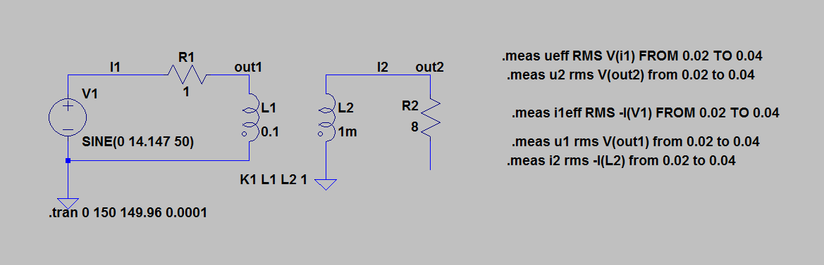

ich versuche gerade LTSPice besser zu verstehen und bin dabei einen
Transformator zu simulieren.Schaltung ist im Anhang.
Ich verstehe nicht wie die Koppelung funktioniert. Kann da mir jemand
helfen?
Wieso gibt es einen Strom auf der Primärseite, wenn die Sekundärseite im
Leerlauf ist? (ü=I2/I1, wenn I2= 0 ist, dann müsste ja I1 auch 0 sein)

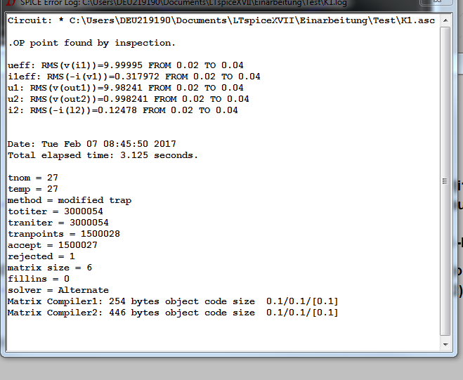

Allgemein machen die Effektivwerte für I1 keinen Sinn für mich. Ich habe
die Sekundärseite kurzgeschlossen und die Werte im Anhang. Nach welcher
Formel werden I1 und U1 denn berechnet?

von Dietrich L. (dietrichl)
Nein, denn die Sinusquelle V1 sieht immer die Induktivität L1, egal
was am Ausgang passiert. Daher fließt auch ein Strom:
"Magnetisierungsstrom".
Der Laststrom I2 kommt (entsprechend dem Übertragungsverhältnis) dann
dazu.
Wiebke schrieb:
> Nur in wie fern "kommt der Laststrom I2 dazu"?
> wenn ich mein errechnetes I1 mit ü*I1 addiere, kommt nicht das selbe
> Ergebnis wie in der Simulation.
Die Ströme musst Du phasenrichtig addieren. Der Magnetisierungsstrom ist
ein induktiver Blindstrom (90° nacheilend), der Laststrom ist (bei
ohmscher Last) in Phase.
von Wiebke (Gast)
Ich bekomme immer noch nicht den richtigen Strom, sobald das
Übersetzungsverhältnis größer 2 ist. Auch die Leistungsübertragung von
L1 zu L2 ist nicht perfekt. Es geht Leistung "verloren", obwohl ich k=1
eingestellt habe.
> eingestellt habe.
Du hast doch noch R1, an dem auch Leistung "verheizt" wird.
von Wiebke (Gast)
Das habe ich mit berechnet.
Meine Rechnung:
Leistung in die Schaltung: S=Ueff*Ieff
Leistung in Spule 1: SL1=Wurzel(S²-(Ieff²/R1)²)
Leistung aus Spule 2: SL2=U2eff*I2eff
und SL1 ist nicht gleich SL2.
Dies ist auch der Fall, wenn ich sage, dass SL1= S-(Ieff²/R1).
von Wiebke (Gast)
ich meine SL1= Wurzel(S²-I²R). Sorry
von Achim S. (Gast)
das ist die Scheinleistung am Eingang der Schaltung
Das dürfte so etwas sein wie die Scheinleistung an L1. Es ist jedenfalls
nicht die Wirkleistung an L1, weil du immer noch in L1
Magnetisierungsstrom (Blindleistung) und transformierten Wirkstrom
(Wirkleistung) hast.
Das ist die Wirkleistung am ohmschen Verbraucher. Die sollte bei
perfekter Kopplung und idealen Induktivitäten mit der Wirkleistung an L1
übereinstimmen, aber nicht mit der Größe, die du oben berechnest.
