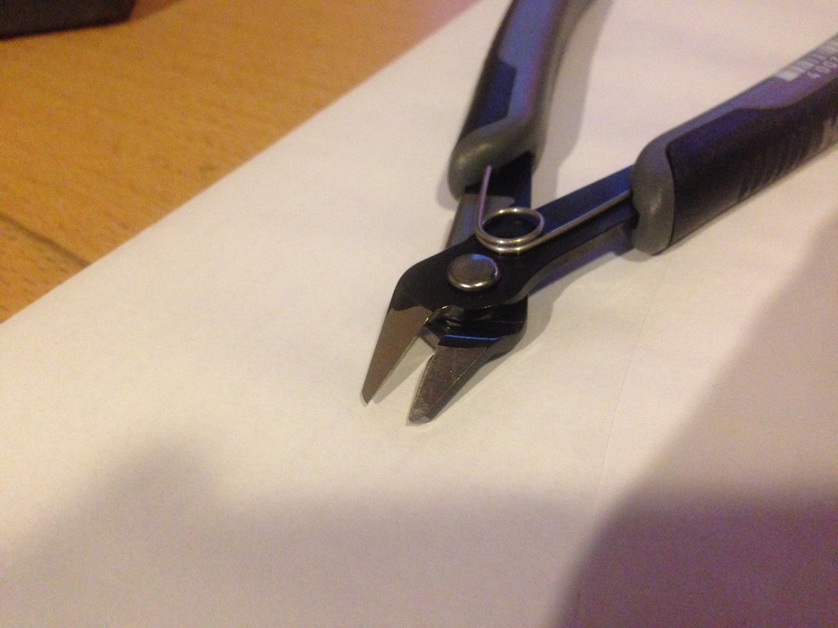

Hallo habe mir eine Knipex 78 71 125 ESD gekauft, neu im Internet.
Allerdings finde ich sieht sie vorne etwas komisch aus als ob der "Lack"
ab wäre. Siehe Fotos.
Sie ist brüniert. Habe schon beim Hersteller angefragt, dort meinte man
das muss so, weil nach dem brünieren werden die Rückseiten der
Backen/Schneiden noch einmal geschliffen.
Finde es aber merkwürdig.

Ja auf den Produktfotos sieht es aber so aus als ob wären sie komplett
schwarz brüniert. Sieht irgendwie nicht gewollt aus bei meiner Zange
finde ich. Wofür ist sie dann brüniert wenn das in so einem weiten
Bereich wieder entfernt wird?
Mir gehts nur darum ob das so muss oder nicht weil wenn nicht würde ich
sie reklamieren.
Der Artikel kam auch in einer Plastiktüte daher. Verkauft Knipex die
Zangen so?

Und um deine andere Frage noch zu beantworten: Ja, das muss so :-)
Kein Grund zur Reklamation.

Das sieht nicht komisch aus, das muss so aussehen. Man will
schließlich sehen, daß das Ding anständig hergestellt wurde, und dazu
gehört bei dieser Bauform der Schliff.
Ich würde so einen Seitenschneider sehr merkwürdig finden, wenn er nicht
die blanken Schliffstellen hätte. Das wäre potentiell ein
Herstellungsfehler, weil das Schleifen ausgelassen wurde.

Wird wohl auch deswegen so sein, weil wahrscheinlich die Zangen
schaufelweise in die Brüniersuppe geworfen werden und dann wieder
schaufelweise wieder rausgeholt werden. Geht schneller und billiger als
die irgendwo aufzuhängen und evtl. reingefallene Zangen wieder
rauszufischen.
OP #4893418
Rufus Τ. F. schrieb:
>> ab wäre
Aber eigentlich muss doch nur die Stelle wo das Gerät nacher schneidet
geschliffen sein. Wieso machen die soviel weg davon?

Brünierung ist gegen Korrosion. Ist bei Elektronikwerkzeug aber nicht
soooo wichtig. Wenn du in einer Umgebung arbeitest, wo Du verstärkte
Korrosionsneigung beobachtest, treten viel schlimmere Probleme auf.
Mach dir keinen Kopf darum.
Einfachheit der Herstellung. Zum brünieren wird sie in ein Bad
geschmissen, und zum Schleifen anschliessend "vorsichtig" gegen ein
Schleifband oder eine Tellerschleifscheibe gedrückt.
Vorsichtig, damit das ganze nicht ausglüht und dadurch wieder weich
wird, denn gehärtet wurde vor (oder während) des Brünierens (Es gibt
Anwendungen, wo das Beitzbad (Brünierbad) auch gleichzeitig das
Abschreckbad für die Härtung ist).
Da jetzt extra drauf zu achten, ob da mehr oder weniger "Farbe"*) drauf
ist, wäre zuviel Aufwand. Schneiden tut sie auch so.
> sie reklamieren.
Es ist EGAL, und für mich ist es darum kein Grund zum Reklamieren.

Knackpunkt bei der Herstellung so einer Zange ist, dass die aus
zwei ungleichen Teilen(recht und links) bestehen, die zwar als
Einzelteil gefertigt werden, aber gemeinsam Brüniert werden.
Da Werkzeugstähle häufig Gesenkgeschmiedet hergestellt werden,
mit den entsprechenden Nachteilen des Wärmeverzugs und
Einschränkungen der Nachbearbeitung, wird die Schneide,
die hier WATELOS verlangt wird (um THT-Drähte gratfrei
über der Lötstelle abschneiden zu können), eben nachträglich
geschliffen, damit die beiden Schneiden eben und versatzlos
schneiden können. Nachträgliches Demontieren, Brünieren und
wieder Montieren wäre zu teuer.
