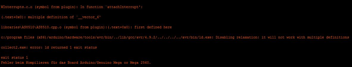

Forum: Mikrocontroller und Digitale Elektronik multiple definition of 'vector_6'
von Manu S. (unamx)

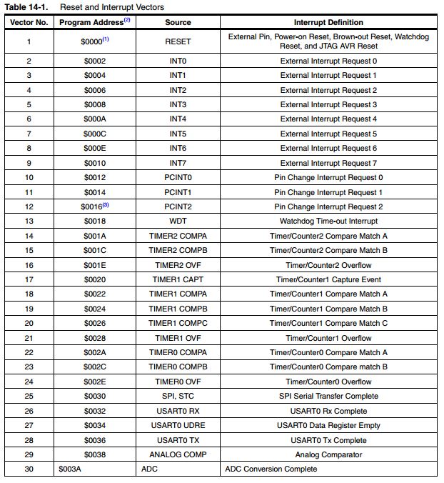

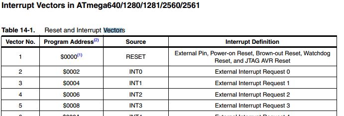

Ich arbeite momentan mit einem Arduino Mega 2560, der vier ISRs besitzt:
- drei für einen Inkrementalgeber
- einen für einen AMS8510 Batteriechip der per SPI ausgelesen wird
- ein INT für einen DCF77 Empfänger.
Meine Mega2560 Programmierung sieht wie folgt aus

Der Compiler wirft immer die Fehlermitteilung:
WInterrupts.c.o (symbol from plugin): In function `attachInterrupt'
(.text+0x0): multiple definition of `__vector_6'
libraries\AS8510\AS8510.cpp.o (symbol from plugin):(.text+0x0): first
defined here

Vector_6 muss auch irgendetwas mit INT3 zu tun haben - siehe Anhang
Oder gar dem abgeschnittenen INT4...

Die abgeschnittene Tabelle habe ich nochmal vollständig angehängt, bei
den vector Beschriftungen muss man doch im Atmel Datenblatt immer -1
nehmen.
Also bei '__vector_6' dann Vektor 5?

> Und sonst nichts? Warnungen?
Die komplette Fehlermeldung habe ich nochmal angehängt.
Beim Arduino sind alle externen Interrupts durch die Laufzeitumgebung
bereits belegt. Deswegen kannst du einen Interrupthandler nicht mit
ISR(INTx_vect) { ... }
definieren. Nimm stattdessen die Funktion attachInterrupt(), wie du es
an anderer Stelle auch schon getan hast.
Warum der Linker __vector_6 und nicht den zu INT1_vect gehörenden
__vector_2 anmeckert, verstehe ich allerdings auch nicht ganz.
__vector_6 gehört eigentlich zu INT5_vect. Bist du sicher, dass die
gepostete Codeversion exakt dieselbe ist, für die auch der angegebene
Fehler ausgegeben wurde?

Eins vorweg: Poste solch lange Quellcodelistings besser als Anhang,
sonst sind die Leser fast nur mit dem Durchscrollen des Threads
beschäftigt.
  attachInterrupt(1, AS8510.ams(), RISING);
Nach ams gehört kein Klammerpaar, da du einen Funktionszeiger und nicht
das Ergebnis eines Funktionsaufrufs übergeben willst. Da der Rückgabetyp
von AS8510.ams void, also "nichts" ist, meckert das der Compiler an,
allerdings nicht mit dieser Meldung:
> 'class AS8510Class' has no member named 'ams'
Diese Fehlermeldung passt nicht zu dem geposteten Quellcode, egal ob mit
oder ohne das Klammerpaar.
von Manu S. (unamx)
Es war tatsächlich ein falscher Verweis auf eine andere Bibliothek
gesetzt.
Ich habe das korrigiert und nun läuft es.
Vielen vielen Dank!!!
