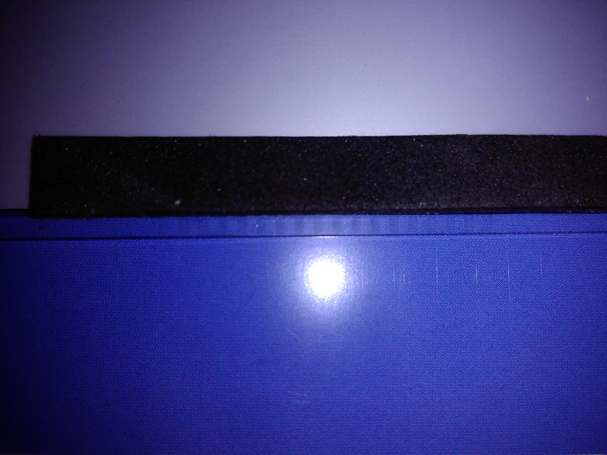

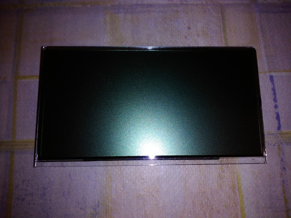

Hallo Leute,
neulich hab ich eine Personenwaage zerlegt. Darin war unter anderem ein
LCD. Nur das hat eigentlich gar keine Anschlüsse. Wisst Ihr wie man das
ansteuert? Auf der Platine waren 18 Pads die mit LCD beschriftet waren.
Am Glas kann man auch 18 Schatten erkennen. Nur wie soll das gehen?
LG Christina
Gast #4893530
Das ja interessant. Da war wirklich ein Gummi dazwischen.
Danke vielmals
Christina
PS: Hab mal Durchgangsprüfer hingehalten, der Gummi leitet ja doch eher
schlecht.
#4893545
> schlecht.
Wenn es mal zu Anzeige Problemen mit solch Anzeigen gibt, weißt Du ja wo
Du zuerst suchen musst. (Isopropanol;Kontaktspray;Elektronik-Reiniger,
können helfen. (Achtung nicht die extrem Dünne Leitschicht am Glas ab
rubbeln!))
