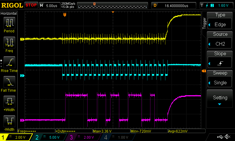

ich möchte das SPI mit Hardware NSS am STM32F405RG nutzen. Die
Konfiguration führe ich mit CubeMX durch.
Dort ist SPI1 aktiv und in der GPIO-Registerkarte wurden für alle
SPI-Leitungen Pull-Ups aktiviert. Auf dem Scope sind diese jedoch im
Ruhezustand immer auf LOW!
Wenn du die Ausgänge meinst (MOSI, CLK, NSS) dann ist das ok.
Denn die werden - als Ausgänge konfiguriert - immer getrieben.
Hängt aber vom eingestellten Mode ab.
Der MISO Pin sollte dagegen HIGH sein wenn Pullup konfiguriert ist.
Gast #4893880
beim f103 gibt es für miso die mglk GPIO_AF_OPD und GPIO_AF_PP.
letzteres dürfte der Pullup sein.
Bei clk richtet sich der Ruhezustand nach dem eingestellten Modus.
SPI_POLARITY_HIGH müsste dann eigentlich high sein.
Die Pullups müsste man separat auch über SPIx->ODR setzen können.

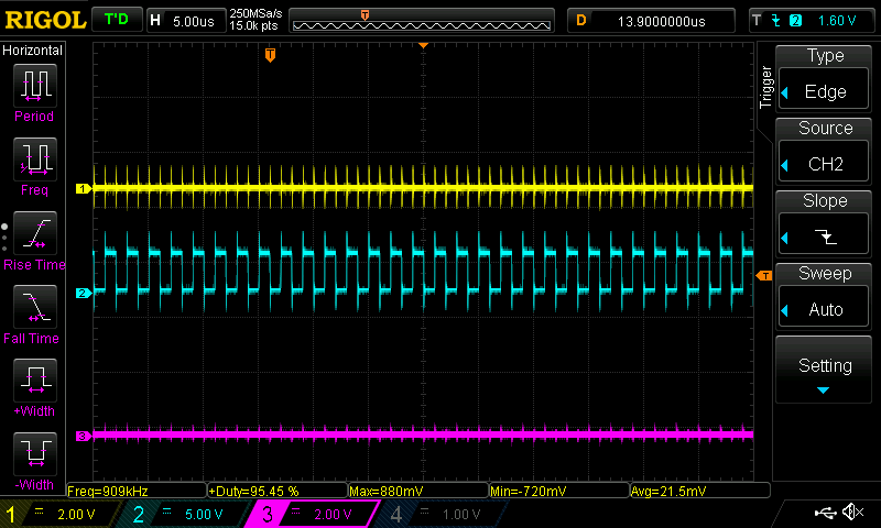

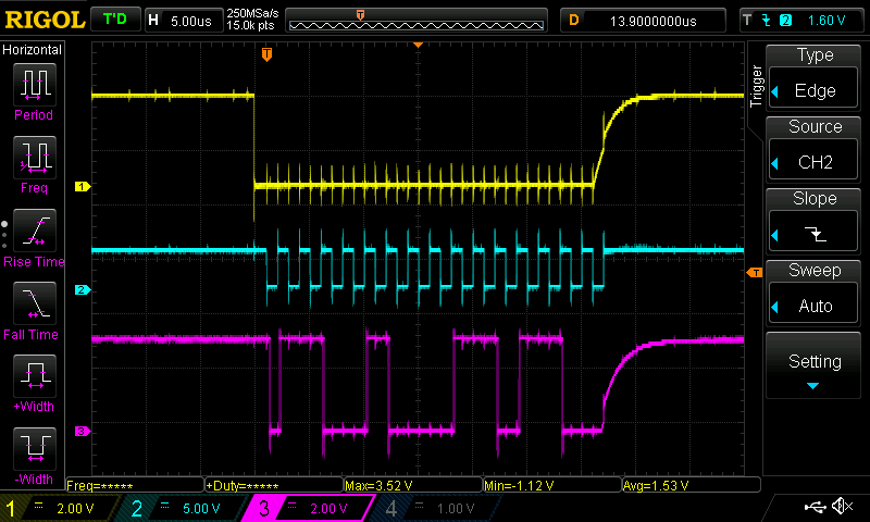

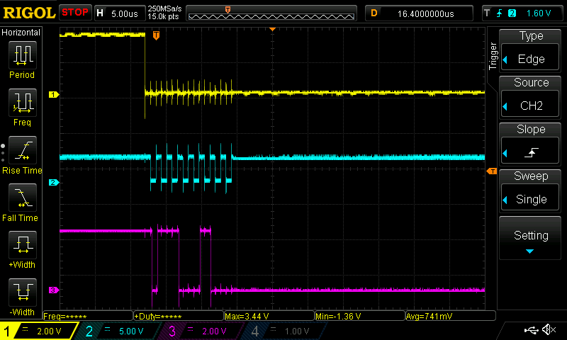

OP #4893964
Da hast du sicher recht.
Denke ich auch. Ich habe mal einen Scope-Screenshot angehängt, damit ihr
euch das Problem ansehen könnt. Aufgenommen wurde das Bild mit dem
Quelltext aus dem ersten Beitrag auf dem Controller. Mit
hspi1.Init.CLKPolarity = SPI_POLARITY_HIGH;
passt das irgenwie nicht so recht zusammen, oder?
Ist das ein Bug? Mache ich etwas anderes grundlegend falsch?
Mit dem Code von 5clowne kann ich nicht so viel anfangen. Schließlich
sehe ich bei mir keine richtige GPIO-Config.

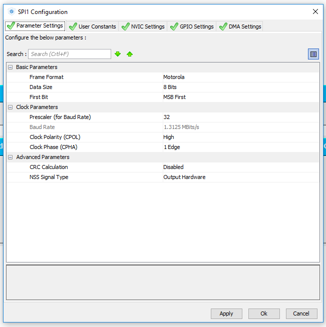

OP #4894005
Ich habe deine Version mal in mein Programm kopiert und getestet. Hat
leider nichts gebracht.
Dazu musste ich allerdings die msp-Funktionen in meinem Projekt
auskommentieren. Diese befinden sich bei mir in einer extra Datei
"stm32f4xx_hal_msp.c".
Aus welchem Grund ligen die SPI-Konfig und die dazugehörige GPIO-Konfig
bei dir in einer Datei? Hast du de gezeigte Konfiguration auch mit
CubeMX erstellt?  Wenn ja mit welcher Version? Ich nuzte Version 4.16.1
STM32Cube V1.0

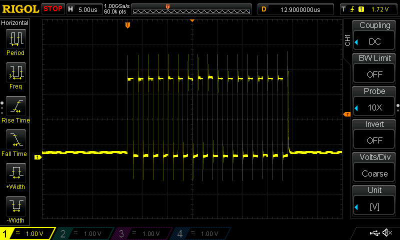

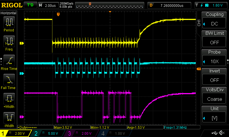

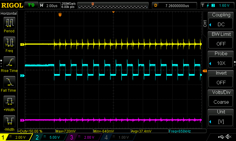

OP #4897210
Ich habe es momentan mit verschiedenen Problemen zu tun. Hier noch mal
ein paar Bilder von meinem Hauptprogramm. Gezeigt wird das Problem wenn
nur 8 oder 24 Clock-Flanken auftreten.
Der Code dazu:
 /* USER CODE BEGIN WHILE */
 while (1)
    HAL_Delay(10);
    HAL_SPI_Receive(&hspi1, dummyspi, 2, HAL_MAX_DELAY);
  /* USER CODE END WHILE */
Die SPI-Schnittstelle wird nur an dieser Stelle im Code angesprochen.
Wenn ich die Zeile auskommentiere, bleiben die Leitungen ruhig.

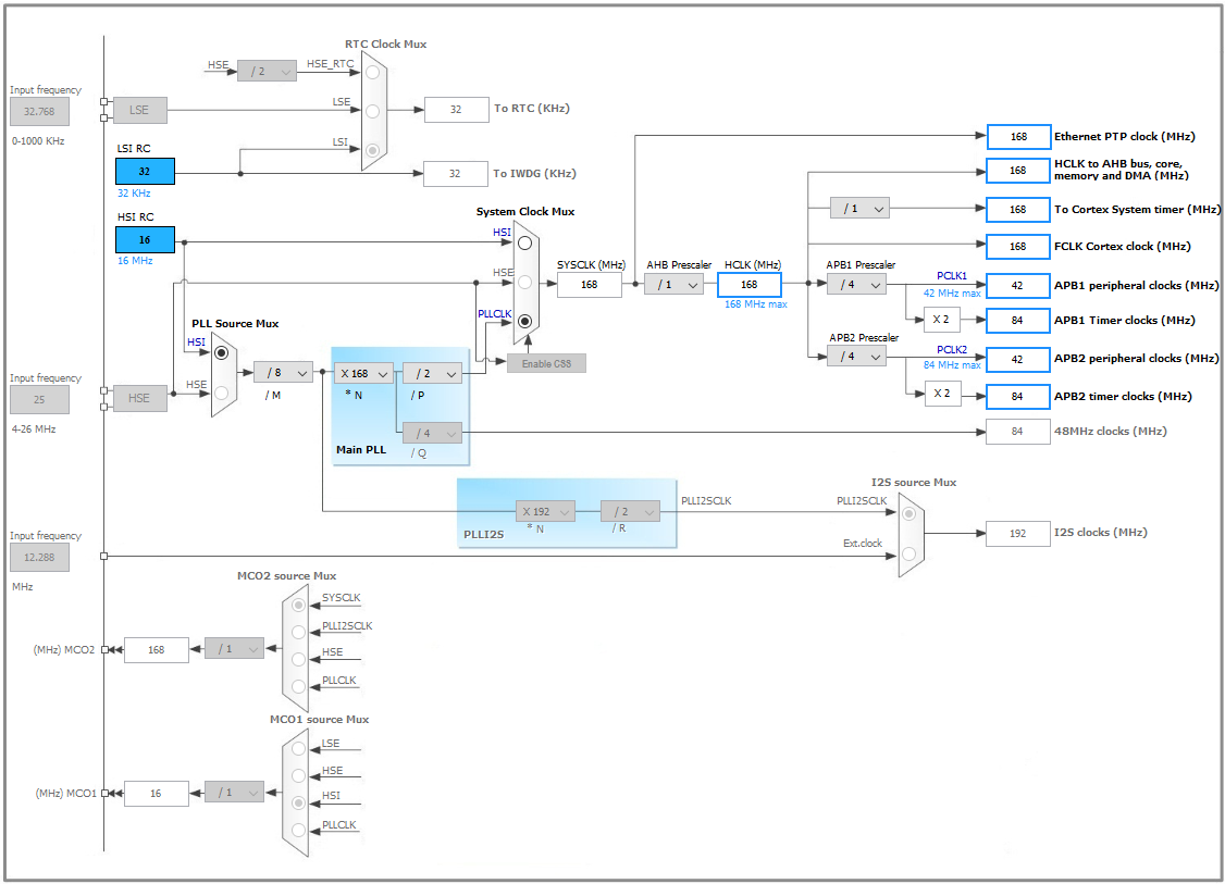

dann habe ich gute Neuigkeiten :) Ich konnte das Problem eingrenzen.
Folgendes: Ich habe ein neues Projekt eingerichtet und
Schritt-für-Schritt an meinen Stand angeglichen. Bei der
Clock-Konfiguration funktionierte SPI dann nicht mehr korrekt:
Bei hohen Baudraten wird NSS durch das Hardware-SPI bedient. Sinkt die
Baudrate unter 1 MHz geht es nicht mehr. Am Code ändere ich dabei
garnichts. Nur den Pre-Scaler vom SPI im CubeMX.
Hast du eine Idee wie das kommen kann?

Nicht zwangsläufig. CubeMX generiert einem leere Handler mit
__weak-Symbol in der "stm32f4xx_hal_spi.c".
Es macht also keinen Unterschied ob diese in der "main.c" vorhanden sind
oder nicht. Jedenfalls konnte ich keinen Unterschied feststellen. Unter
1 MBaud funktioniert NSS nicht.
