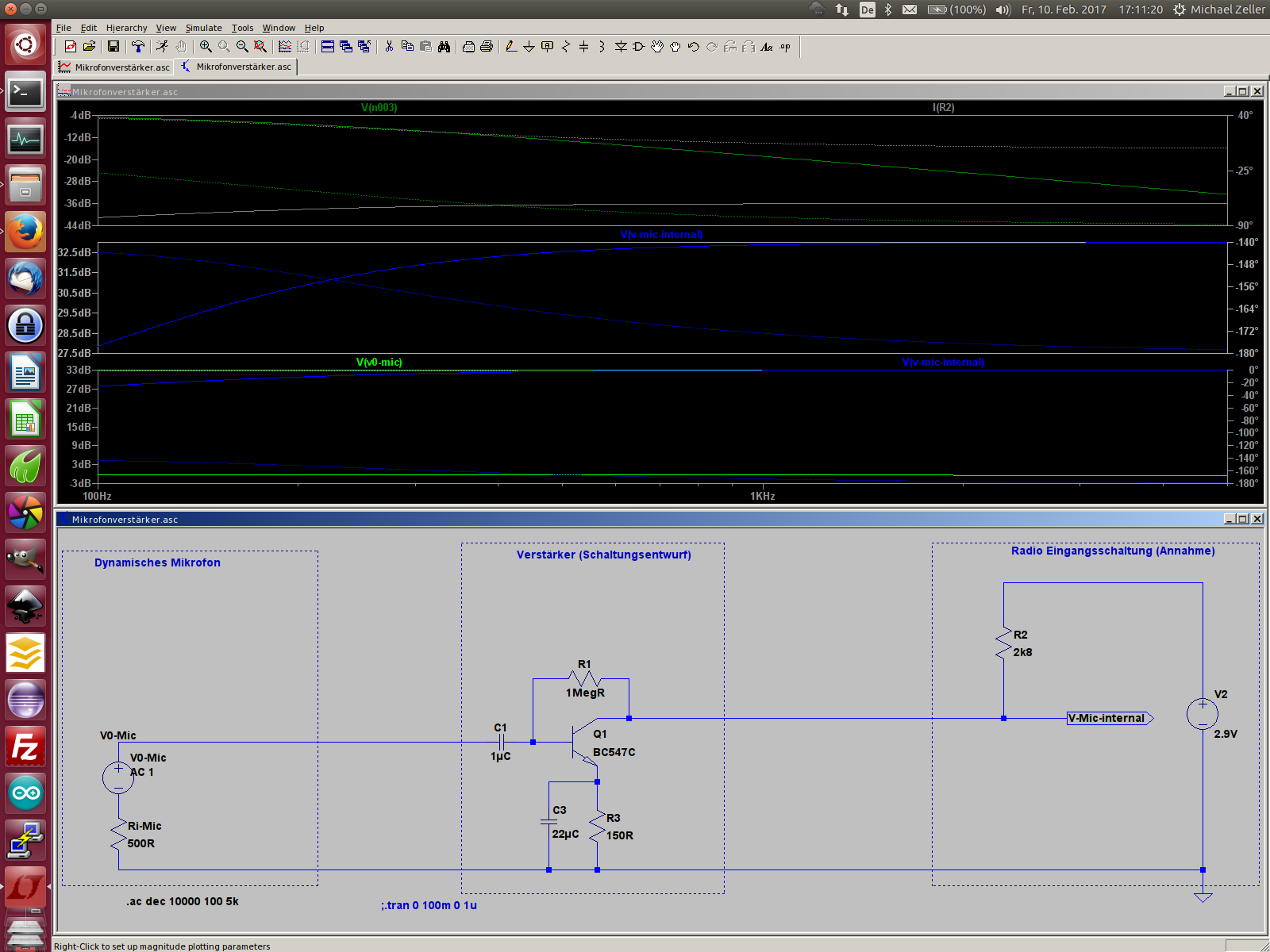

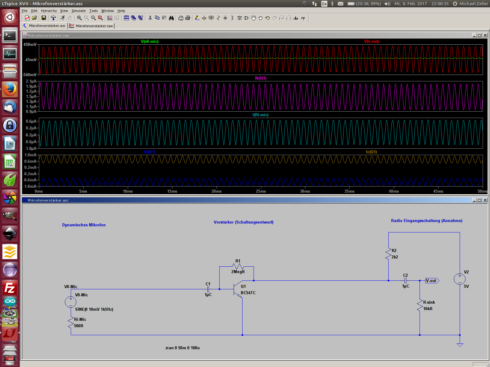

Guten Abend,
ich habe mal just-for-fun einen kleinen Schaltungsentwurf gewagt (siehe
Anhang).
Gerade bei der Mikrofon-Eingangsschaltung des Radio musste ich ziemlich
ins Blaue raten (falls man es genauer wissen wollte müsste man die
Spannung im Leerlauf sowie mit einer definierten Last mal noch messen).
Ich bitte um eure Kritik.
viele Grüße
zellm
OP #4895104
U_ce ist von der Amplitude ziemlich gleich U(V-out) also ~1V peak to
peak nur mit einem DC offset von ca. 3,5V.
Was mir an der Schaltung noch etwas komisch vorkommt ist, dass ich so
einen gigantisch Widerstand (2Megaohm) für den R1 wählen musste.
Liegt das evtl. an dem Feld-Wald-Wiesen-Transistor den ich da gerade
heraus gepickt habe? ...gibt es da evtl. besser geeignete Typen?
(Firma: matzetronics) #4895210
Du kannst die Schaltung für DC etwas stabiler und für AC trotzdem gut
verstärkend gestalten, wenn du in den Emitter noch einen niederohmigen
Widerstand (z.B. 100-220 Ohm) einfügst und den mit einem Elko von z.B.
47µF-100µF) überbrückst. Ein grösserer R2 erhöht die Verstärkung und es
sollte dann auch möglich sein, R1 etwas kleiner zu machen, z.B. 470k
oder 220k.
Am wohlsten fühlt sich die Schaltung, wenn du am Kollektor etwa die
halbe Betriebsspannung hast - also 2,5V.
Der Elko im Emitterkreis wirkt übrigens wie ein 'Rumpelfilter'. je
kleiner, desto weniger werden die Bässe verstärkt, das kann im Traktor
nützlich sein.
Ist übrigens eine gute Idee. Evtl. kannst du dir dann R2 und den
Ausgangselko usw. völlig sparen und direkt mit dem Kollektor aufs heisse
Ende des Eingangs gehen. Dann brauchst du auch keine extra Versorgung
für den Verstärker.
Bei der Pegelrechnung habt ihr übrigens nicht beachtet, das dein neues
Mikro ein Richtmikrofon ist, während Elektretkapseln immer Kugeln sind.
Es sieht also besser aus, als die Pegel behaupten.
OP #4895393
Danke für den Tipp!
> oder 220k.
Auf R2 habe ich keinen Einfluss, da der ja zu der Eingangsschaltung des
Radio gehört. (ich hänge dazu nochmal einen aktualisierten Schaltplan
an)
> nützlich sein.
Super, das du soweit mitdenkst. /* Daumen hoch /* Je nach
Fahrsituation hat man tatsächlich ein recht tieffrequentes Dröhnen in
der Kabine. Und mehr Bandbreite als für's Telefonieren notwendig muss
das die Schaltung auch nicht durchlassen.
> für den Verstärker.
Jup, die Messung mache ich noch. Und die Schaltung ohne zusätzliche
Versorgung zu betreiben ist erklärtes Ziel. ;-)
Hmm..., wie kommst du auf die Richtungsempfindlichkeit? Im Datenblatt
steht lediglich "Nierencharakteristik" jedoch nichts über deren
Ausprägung. Eine zu starke Richtwirkung wäre denke ich eher schlecht, da
ich das Mikrofon wohl so befestigen werde, dass man es eher von der
Seite her anspricht. (ich bin leider etwas eingeschränkt was die
Befestigungsmöglichkeiten angeht)

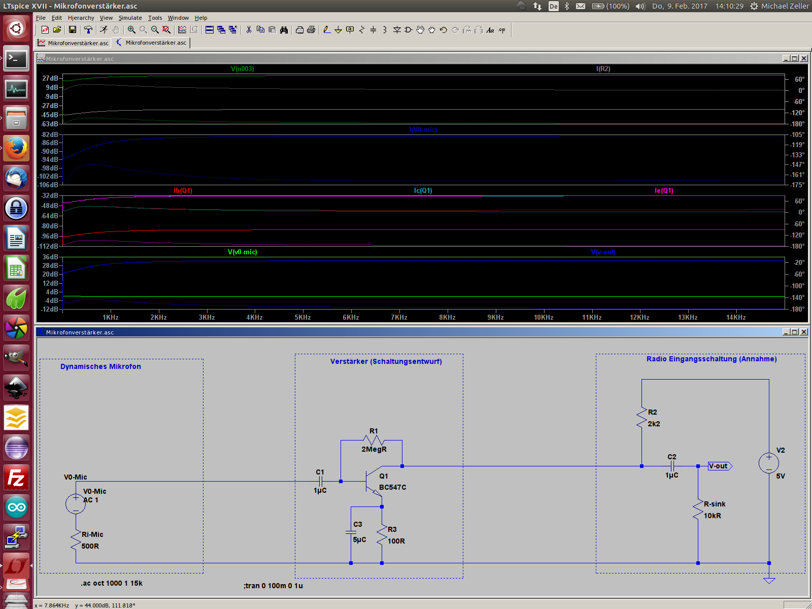

(Firma: matzetronics) #4895404
Michael Z. schrieb:
> Im Datenblatt
> Ausprägung.
'Nieren'charakteristik ist schon ein Ausdruck für die Ausprägung,
daneben gibt es z.B. 'Superniere' oder für extreme Richtmikrofone die
Charakteristik 'Keule'.
https://de.wikipedia.org/wiki/Richtcharakteristik
https://shuredeutschland.wordpress.com/2013/02/08/mikrofongrundlagen-richtcharakteristik/
Ist klar, das Ding soll ja die Sicht nicht behindern. Aber es wäre schon
gut, wenn das Mikro aufs Gesicht des Sprechers gerichtet ist, sonst
klappts nicht so gut. Die Richtcharakteristik bewirkt ja ein Ausblenden
der Umgebungsgeräusche, die eine Kugel von allen Seiten gleich empfängt,
insofern steigt der Nutzpegel bei der Niere.
Bässe sind übrigens, wie bei Shure und Wikipedia auch angemerkt, nicht
gut durch die Charakteristik auszublenden, so das ein Hochpass hier
günstig ist.
Du kannst in der Simu ja mal ein Sweepsignal auf den Eingang geben.
Alles unter 200-300Hz ist eh nutzlos und braucht nicht verstärkt zu
werden.

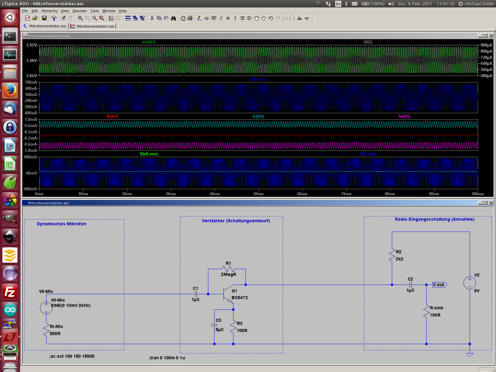

OP #4895598
ich habe mal einen AC-Sweep versucht, tue mich aber in der
interpretation der Simulationsergebnisse etwas schwer.
OK, ich kann mir zwar grob ableiten, in welchem Bereich es eine
nennenswerte Dämpfung gibt, aber so ganz schlau werde ich daraus nicht.
Durch try-and-error habe ich jetzt mal den c3 auf 10µ abgeändert, da
sich so ein etwas schärferer verlauf unterhalb ca. 1kHz ergibt.
Für den Fall, dass es jemanden interessiert hab ich mal die LT-Spice
Files in den Anhang gepackt. :-)
EDIT: habe gerade bei Elektor interesannte Infos dazu entdeckt:
http://www.elektronik-kompendium.de/sites/kom/0211193.htm
Danach liegt der Telefon-Relevante Frequenzbereich wohl zwischen 300 und
3400Hz.
Es gibt einige Faustregeln für die Rechnung mit dB. 2dB z.B. ist ein
Lautstärkeunterschied, den ein Mensch gerade so erkennt.
10dB ist eine deutliche Lautstärkezu- oder abnahme.
Du kannst deine Bassabsenkung jetzt noch mit einem kleineren C1
intensivieren, je kleiner der Kondensator, desto weniger Bass lässt er
durch. Wenn du beide Kondensatoren so dimensionierst, das sie etwa bei
400-500 Hz anfangen, abzusenken, sollte das ganz gut wirken. Mach den
Sweep noch etwas langsamer und spar dir alles über 6-8kHz, dann hast du
etwas bessere Auflösung des Frequenzganges.
