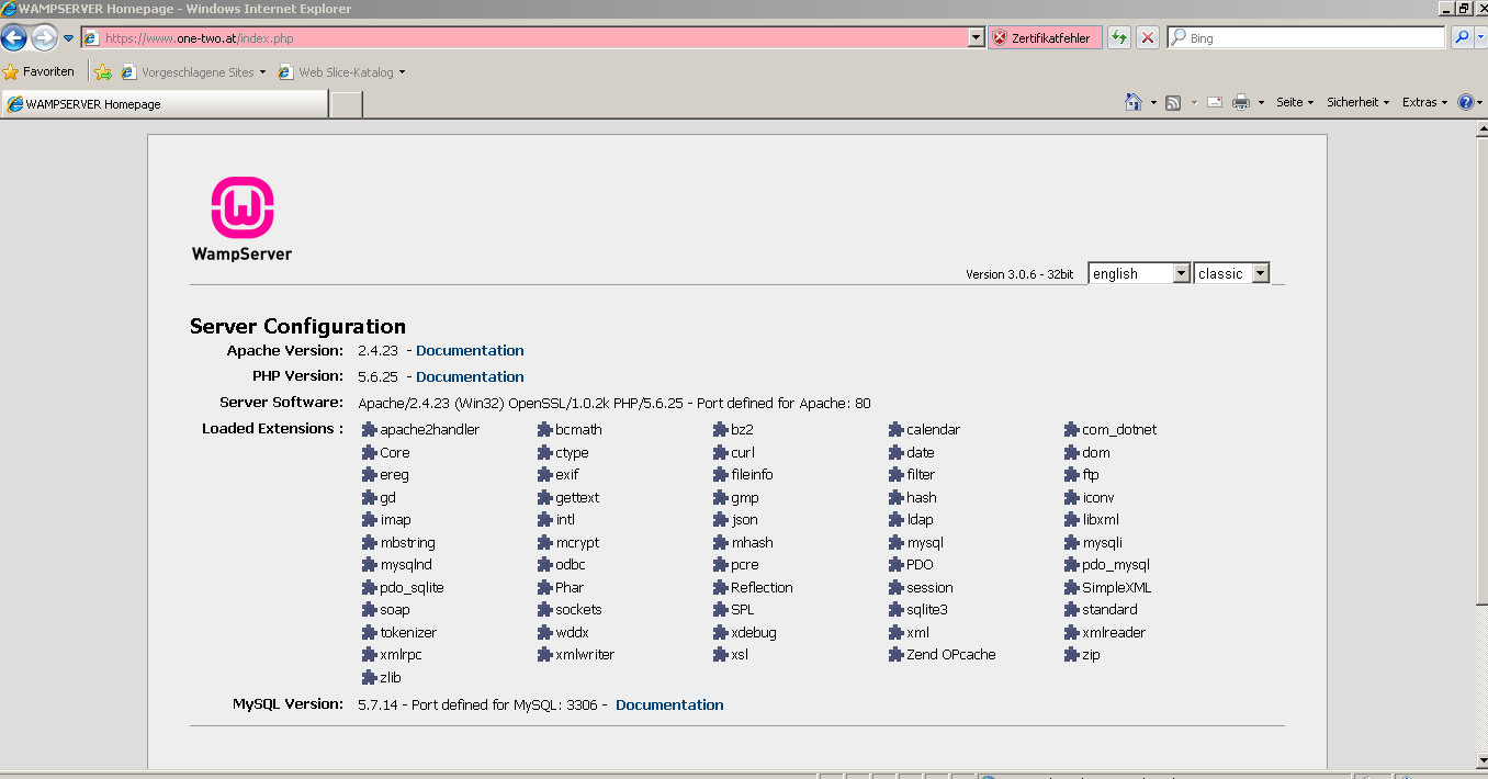

Start the Wamp Server and configure a normal http site
(PIC1.jpg)
Restart the DNS
goto http://www.one-two.at
Normal access to homepage is given.

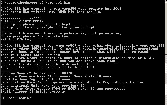

Now create a Certificate and key file.
cd \openssl\bin
openssl genrsa -aes256 -out private.key 2048
Enter as passphrase: 1234
Now remove the passphrase from key:
openssl rsa -in private.key -out private.key
Keyfile ready created.
Now create the certificate:
openssl req -new -x509 -nodes -sha1 -key private.key -out
certificate.crt -days 36500 -config
C:\wamp\bin\apache\apache2.4.23\conf\openssl.cnf
Enter the informations.
OK. We have the certificate and keyfile.

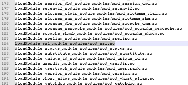

Uncomment following statements in the file
"C:\wamp\bin\apache\apache2.4.23\conf\httpd.conf":
LoadModule ssl_module modules/mod_ssl.so
Include conf/extra/httpd-ssl.conf
LoadModule socache_shmcb_module modules/mod_socache_shmcb.so

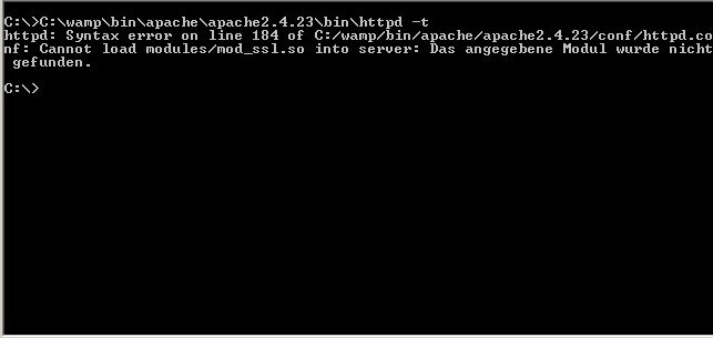

Run the error check on the httpd file:
C:\wamp\bin\apache\apache2.4.23\bin\httpd -t

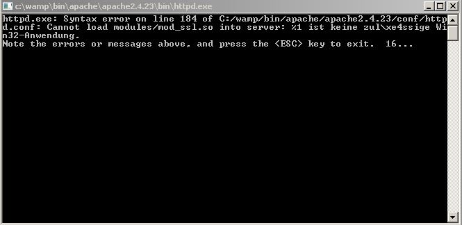

Now getting the given error PIC3.jpg.
If i restart the wampserver, the wampserver will get an orange state.
http://www.one-two.at is not reachable anymore.
Also https://localhost is not reachable
Dann poste (pastebin o.ä.) mal die komplette Konfigurationsdatei - mich
wundert die Kombination Syntax-Error und "not found" ein wenig.

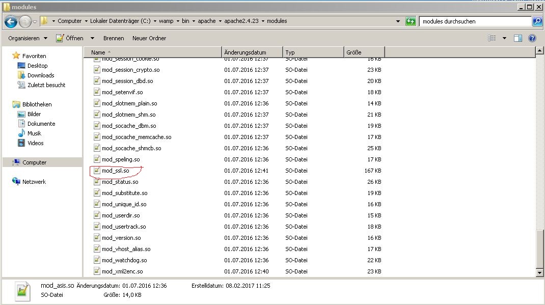

Prüf mal bitte noch, (z.Bsp. im CMD-Fenster) ob die Datei wirklich
mod_ssl.so und nicht mod_ssl.so.so heißt.
OP (Firma: www.ramser-elektro.at/shop)
Nein. Heisst schon richtig.

Falsche Datei?
Zeile 184 ist in deiner "Datei"
#LoadModule session_module modules/mod_session.so
Entweder hast du die falsche Datei gepostet, oder du bearbeitest die
falsche.
Nein, die gepostete Konfigurationsdatei hat die Direktive in einer
anderen Zeile stehen. Eventuell kommt das aber durchs kopieren (du hast
es ja leider nicht als Anhang hochgeladen - da wären die Zeilennummern
klar).
--> btw. hast du eine neue Fehlermeldung.
Ich würde WAMP nochmal installieren, mach ein Backup deiner
Konfiguration. Sollte das nicht funktionieren, nimm die neue
Konfiguration und passe sie erneut an.
Da liegt tiefergehend etwas im Argen.
Ok mit deinem 2. Anhang ist es nun klar.
Also vermutlich hast du die mod_ssl.so irgendwo zusätzlich
heruntergeladen? Sie passt jedenfalls nicht zu deinem Apachen.

Leider, wenn ich https://www.one-two.at eingebe, lande ich nach der
Zertifikatswarnung immer in der Landingzone des WAMPservers.
Diese ist unter folgenden Adressen erreichbar:
http://localhost/
https://localhost/
https://www.one-two.at/index.php
http://www.one-two.at/ wird richtig angezeigt:
"Hello, this is the www.one-two.at homepage"
Weiss noch  jemand weiter, wie die https Seite richtig angezeigt wird?

https://www.one-two.at/index.php = Landingzone
http://www.one-two.at/index.php = Landingzone
https://www.one-two.at/one-two.at/index.php = Richtig
http://www.one-two.at/one-two.at/index.php = Richtig
Ich hschätze, weil die Seiten nacheinander in der HTTPD.conf
nacheinander aufgerufen werden.
