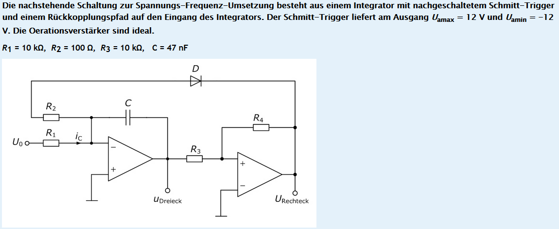

SItze mit Kollegen an einer Klausurvorbereitung und können folgende
Aufgabe nicht lösen:
R4 = 20kOhm
c) Für U0 = 3 V berechne man wieder anhand der Integratorgleichung die
Zeit t1, in der sich die Spannung UI von 6 V auf -6 V ändert, und die
Zeit t2, in der sich die Spannung UI von -6V auf 6V ändert.
t1(U0 =3V) ≈ 1,9ms
t2(U0 =3V) ≈
Für t1 haben wir U_dreieck = -1/(R1*C)  U_0  t + U_dreieck0 verwendet
und kamen damit auf das richtige Ergebnis.
Für t_2 soll das Ergebnis 4,7 µs sein. Allerdings wissen wir nicht, wie
wir drauf kommen.
