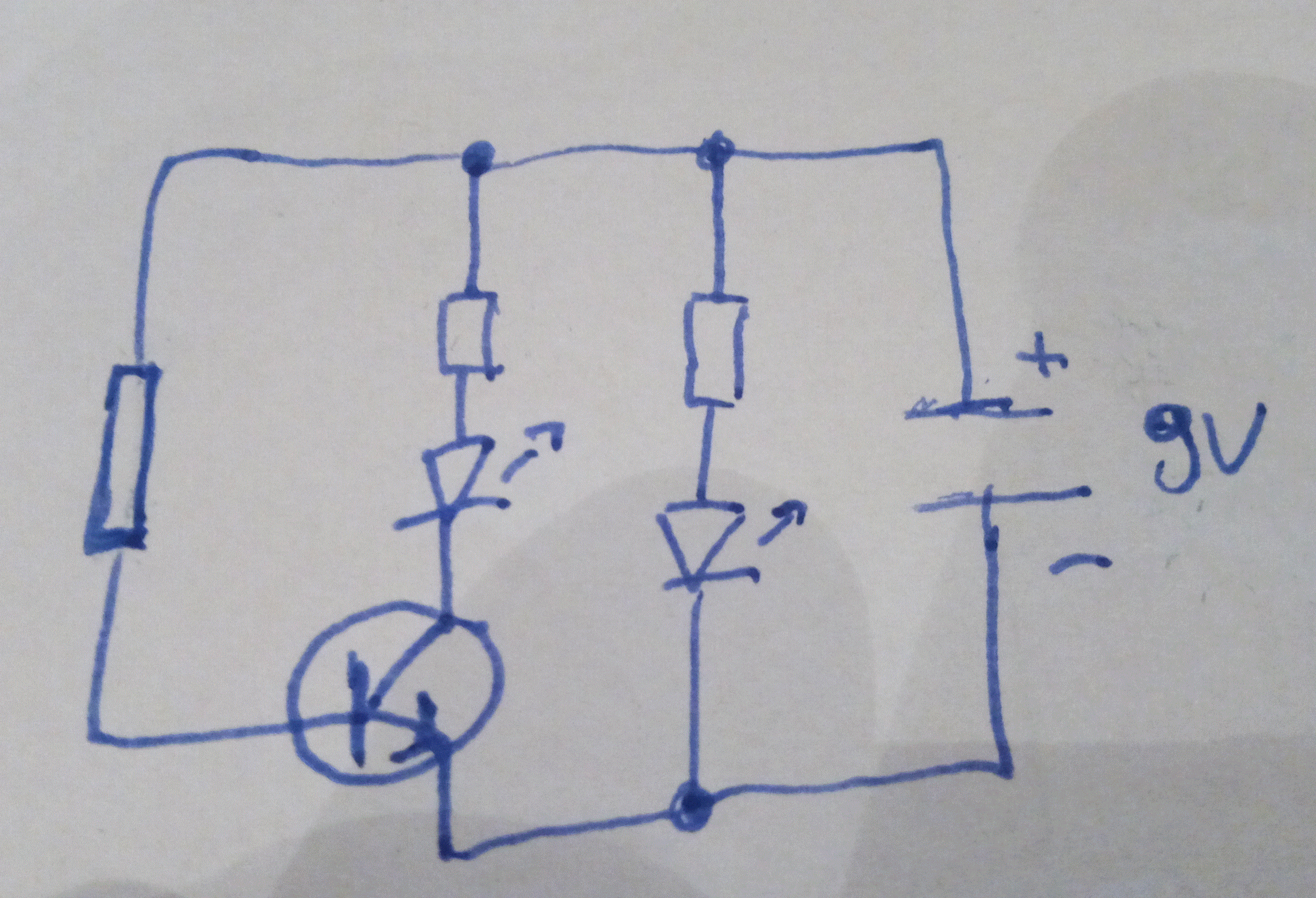

ich benötige zu Versuchszwecken eine simple Schaltung:
Ich habe 2 LEDs und möchte, wenn ich die Spannungsquelle anhänge, dass
zuerst die eine LED und paar Sekunden später die andere LED leuchtet.
Wie mache ich das ganz simpel? Kondensator/Transistor/..??
Vielen Dank vorab!!

genau, und noch einen Widerstand. Beim NPN z.B. Kondensator an die Basis
und an Masse - und mit einem Widerstand gegen die Betriebsspannung
langsam den Kondensator aufladen, bis die Basis positiv genug ist und
der Transistor durchschaltet.

So in der Art?
!In der Zeichnung habe ich den Kondensator vor der Basis vergessen!

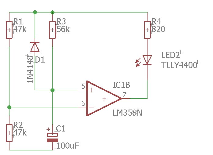

Etwas komplizierter,dafuer aber auch praeziser geht es mit einem OP.
Einfache Transistorloesungen haben oft die unangenehme Eigenschaft,dass
sie einen "weichen" Schaltpunkt haben:Die Led schaltet sich nicht
schlagartig sondern schleichend ein/aus.
Wenn dies nicht stoert,ist ein Op natuerlich nicht notwendig - der
zusaetzliche Aufwand ist aber minimal....
Dann ist auch ein Transistor nicht notwendig.
Diode davor, Kondensator nach LED-Vorwiderstand, irgendwas um 10K nach
Masse, aus die Maus.
Der Vorwiderstand muss dann halt neu berechnet werden (0,7 V weniger).
Ein Transistor mehr ist ein Bauteil mehr, was kaputtgehen kann.
Saubere Schaltflanken kriegt man auch mit einer Zenerdiode hin, die kann
man notfalls auch mit höheren und mit gestörten Spannungen füttern,
einen Op-Amp nicht.
(jaja, ich weiß, dass eine Zenerdiode eine weichere Kennlinie als ein
Komparator hat, aber es geht schließlich um eine popelige LED)
