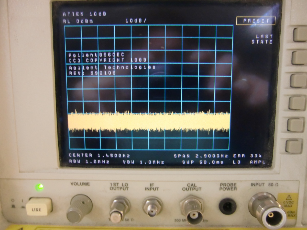

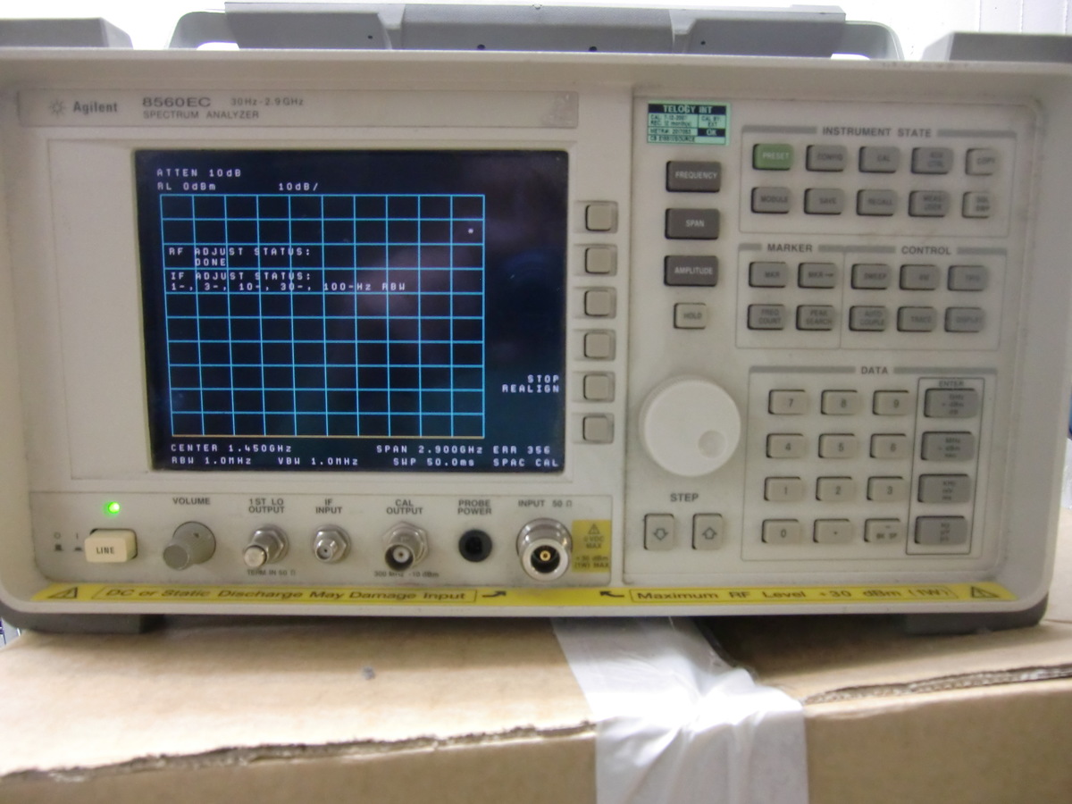

Hallo
habe aus einem Abverkauf unter anderem einen
HP 8660 EC erstanden, kenne mich aber nicht damit aus!
Möchte ihn verkaufen, da er mir nichts nutzt, aber wie teste ich das
Gerät (Testroutine) , um Defekte auszuschließen??
Möchte schließlich keinen Schrott anbieten!
LG
Mark
Mark K. schrieb:
> anscheinend funktioniert er einwandfrei!
Wenn Du das nachprüfen willst, lass ihn eine Stunde warmlaufen, dann
verbinde die Buchsen Cal Output und Input mit einem kurzen Koaxialkabel
(das sollte dabei gewesen sein, üblicherweise in der Schutzhaube). Dann
CAL drücken und in dem Menü "Confidence Test" auswählen. Die Kiste
klappert eine Weile vor sich hin und sollte dann sowas wie "ok"
ausgeben.
Für potentielle Käufer interessant ist auch, welche Optionen verbaut
sind. Das wird über CONFIG - Show Options angezeigt.
