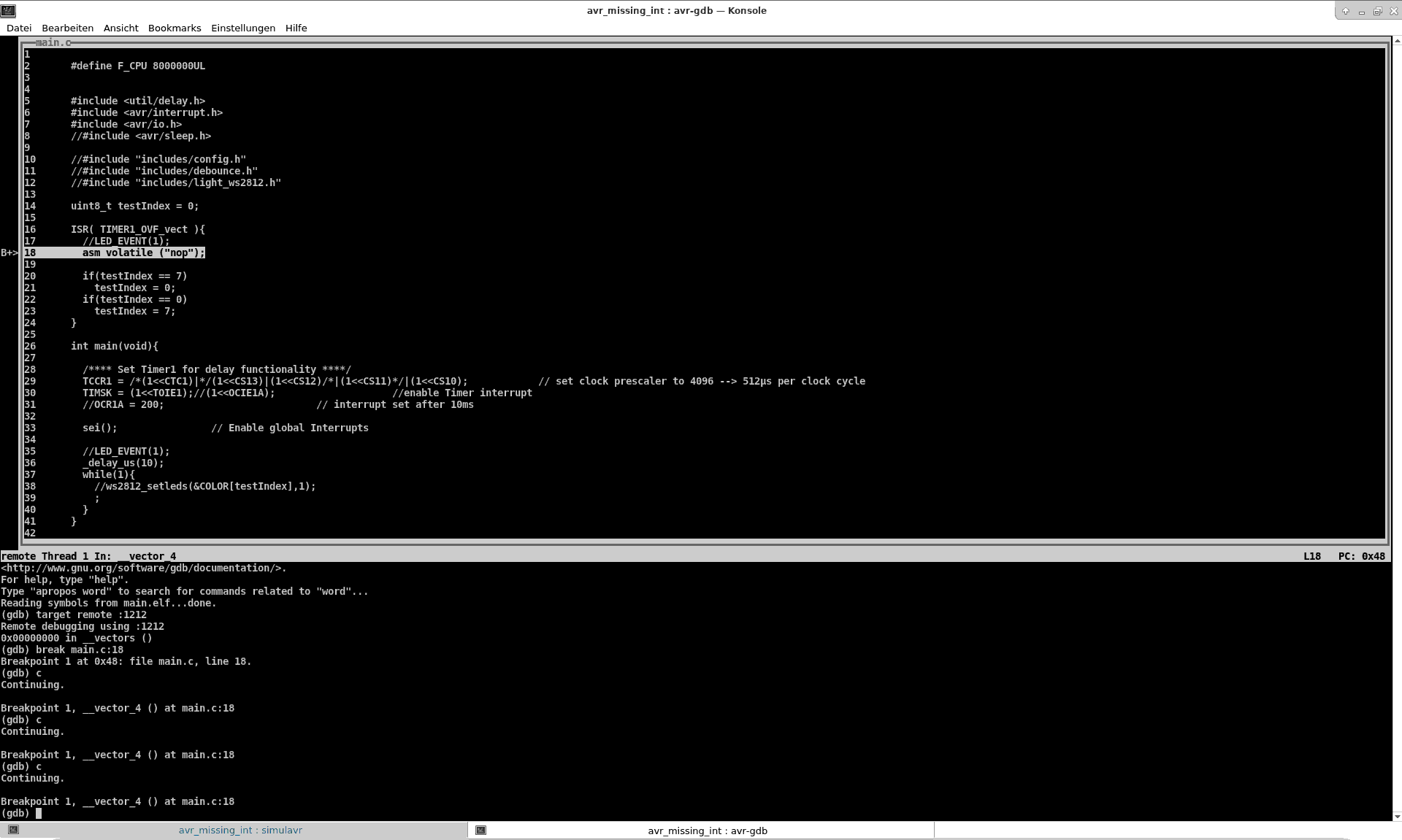

von neuer PIC Freund (Gast)
> Bitte noch die Fragen beantworten :)
Mit dem typo l gäbe es ein cli().
Ansonsten zeigt es sich hier sehr schön, warum man mit
IDE/Debugger/Simulator viel schneller vorankommt. Das Studio sollte noch
viel besser simulieren als simulavr. Aber auch damit klappt es bei dem
Minimalbeispiel. Insofern liegt der Fehler wohl in dem Codeteil, der
noch in der Glaskugel gefangen ist.
Und 7.62936 Hz entsprechen einer Periodendauer von ca. 131 ms. Das
klingt mit 8MHz  4096  256 sehr plausibel.
