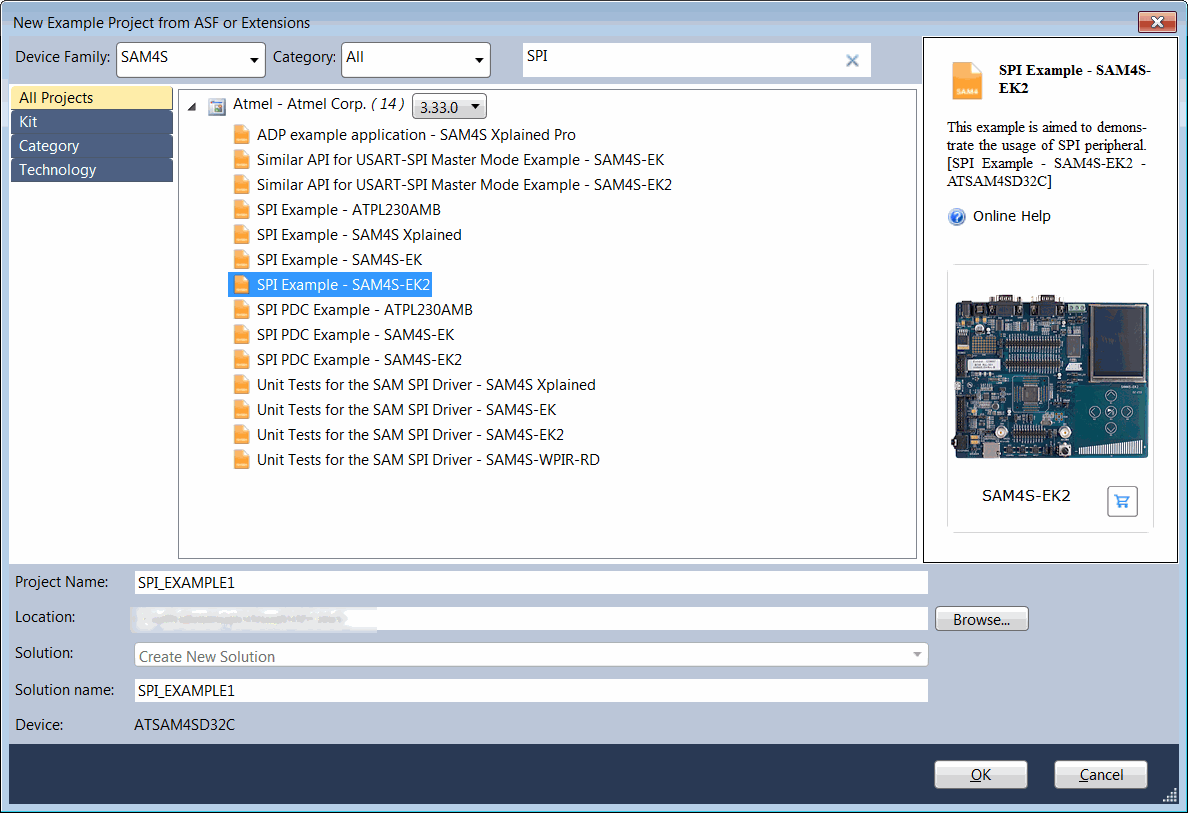

Mit welcher Entwicklungsumgebung arbeitest du denn?
Im Atmel Studio 7 sind unzählige Beispielprojekte.
Wenn man diese Anschaut, kommt man schon dahinter wie das alles
zusammenhängt.

danke für deine Hilfe! Ich arbeite mit Atmel Studio 7.
Dieses SPI-Beispiel (und auch andere) bin ich bereits durchgegangen und
habe sie auch so einigermaßen verstanden.
In diesem SPI-Beispiel von Atmel werden die bereits definierten SPI-Pins
verwendet. Was ich aber noch nicht gefunden habe ist, wie ich diese Pins
ändere bzw. definiere. Ich könnte mir vorstellen, dass das so gehen
könnte, wie ich in meinem zweiten Post geschrieben habe - aber ich bin
mir nicht sicher.

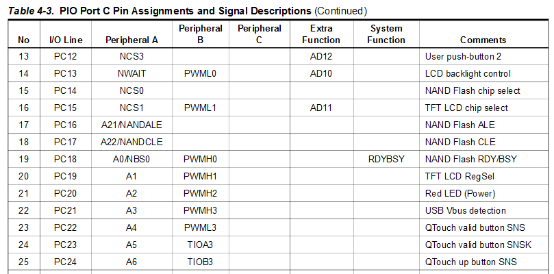

Und weil du gesagt hast, dass ich vielleicht gar nicht beliebige Pins
verwenden kann. Ich habe im Datenblatt z.B. Angaben wie im angehängten
Screenshot datenblatt-pins.png .
Diese Pins sind ja schon belegt mit diversen "Aufgaben". Nur die Spalte
bei "Peripheral C" ist leer. Das heißt doch, dass pro Peripheral die
"Aufgabe" eines Pins eine andere ist und dass diese Pins für Peripheral
C unbelegt sind. Stimmt das so? Und - ich weiß nicht, ob ich mich
technisch richtig ausdrücke - wenn ich diese Pins auf Peripheral C
schalten würde, dann könnte ich sie nutzen wie ich möchte?
Stimmt das so oder bedeutet der Ausdruck Peripheral etwas ganz anderes?
Ich habe schon danach gegoogelt, aber keine zufriedenstellenden
Antworten bekommen.
von D. F. (Firma: EDF) (derdan)
Mann kann pro Pin desen Funktion auf A, B oder C festlegen.
Welche Funktion dann gemeint ist steht in der Tabelle. Wenn in einer
Zelle  nichts steht, dann wird auch nichts funktionieren.
#define SPI_SPCK_FLAGS       (PIO_PERIPH_A | PIO_DEFAULT)
hier sieht man das die Funktion auf "A" (PIO_PERIPH_A) festeglegt wird.
Also kannst du z.b. für SPCK nur die Pins benutzen für die es in der
Tabelle hinterlegt ist. Andere gehen nicht

Ok, verstehe ich das richtig:
1. wenn im Datenblatt eine Zelle der Pin-Belegung leer ist, dann kann
ich dort auch nichts belegen, weil dieser Pin nicht mit dieser
Peripherie verbunden ist?
2. Ich kann nur die Pins für SPI verwenden, die im Datenblatt dafür
definiert sind?
=> wenn 2. mit Ja zu beantworten ist, dann frage ich mich, ob das nun
durch die Konstruktion des Boards vorgegeben ist oder durch die
Konstruktion des Microcontrollers. Gibt es also am SAM4S-Microcontroller
Pins, die speziell für SPI konstruiert sind?
Das gibt der Mikrocontroller vor.
Nochmal zum Klarstellen:
Die GPIO können 3 unterschiedliche alternative Funktionen haben. und
zwar bis zu 3. Welche das jeweils sind steht im Datenblatt des
Bausteins.
die 3 sind auch nicht in Stein gemeiselt. Es gibt andere  Kontroller mit
mehr oder weniger Alternativen Funktionen je Pin. Auch bei den STM ist
das ähnlich gelöst.
Man ist in der Auswahl einfach eingeschränkt.
Wenn keine Altenative Funktion ausgewählt ist kann man den Pin als
"einfacher" IO Pin benutzen
