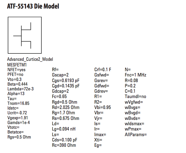

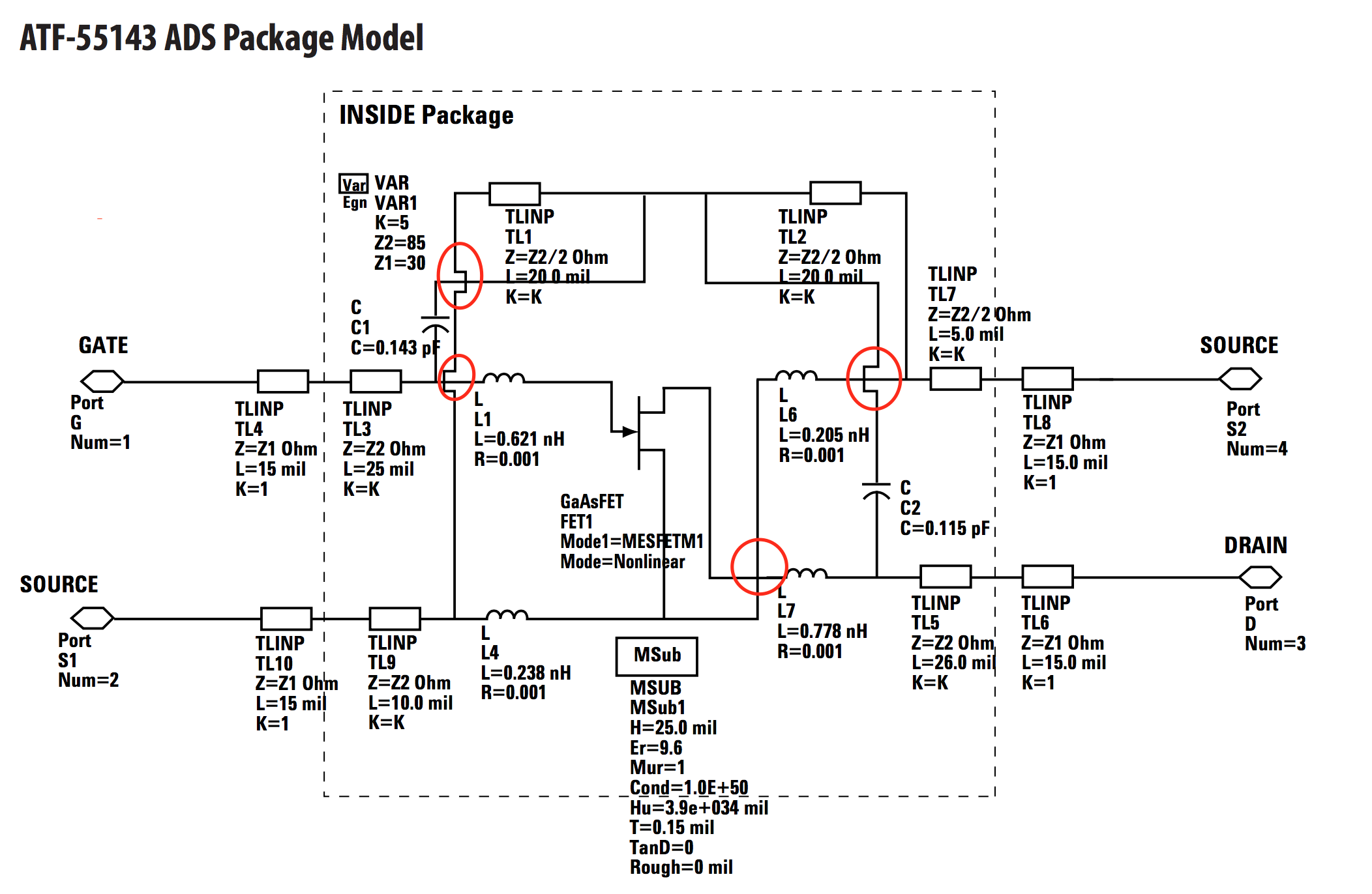

Auf Seite 16 im Datasheet ist erklärt wie man den Transistor als Modell
in  die Simulationssoftware bekommt. Also erst das Spice Modell aufbauen
und die Werte eintragen (Bild_1) anschließend das Package Modell außen
herum  aufbauen. Jedoch habe ich beim Package meine Probleme zu erkennen
ob die Leitungen verbunden sind oder nicht (siehe Bild_2 rote Kringel).
Kann mir da jemand weiterhelfen?
Für die optimalen Rauschparameter muss ich an Source die Vias mit
Simulieren(siehe Seite 17).

von Fabian Z. (fabi_z)
Also das mit den roten Kringeln hat sich von selbst geklärt. IS sehr
unsinnig das Drain und Source miteinander verbunden sind. Somit sind die
Leitungen die durch gehen nicht verbunden. Die hätten aber auch ein
Punkt setzen können bei Verbindungen :D

von Arno H. (arno_h)
Für diese Malweise von Schaltungen gilt im Herkunftsland das Prinzip
"Connections never cross and and crosses never connect."
Ob sich alle daran halten, kann ich nicht garantieren.
