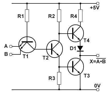

Ich denke der Thread könnte hilfreich sein, in puncto Klemmdiode (nur
überflogen mit M5!)
Beitrag "Klemmdiodenfunktionsweise"
Für den Rest, schau dir mal obiges Schaltungs-Schema eines 7400 an!
