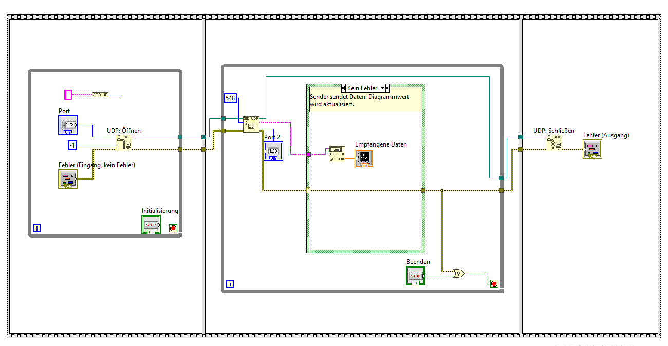

ich bin kompletter Neuling in Labview. Ich möchte eine Messerfassung
erstellen.
Und zwar sollen die Messwerte per UDP an Labview gesendet werden und
anschließend visualisiert werden.
Im ersten Schritt möchte ich eine saubere Struktur aufbauen, in der die
UDP Verbindung aufgebaut werden soll.
Das soll folgendermaßen ablaufen:

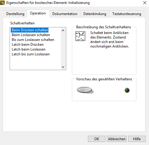

1. Initialisierung: Der Anwender soll den Port eingeben und dann mit
"Initialisierung" weiterklicken.
2. Messdaten lesen: Daten sollen in einer while Schleife immer wieder
empfangen werden.
3. Beenden: Wenn ich einen "Beenden" Schalter drücke soll die While
Schleife beendet werden und anschließend die UDP Verbindung noch
geschlossen werden. Am besten soll dann noch das VI beendet werden.
Ich hab in den Grafiken mal einen ersten Versuch gestartet. Das will
aber nicht so richtig. Habe hier auch mit dem Beispiel UDP_Receive
gearbeitet.
Hat jemand eine Option wie ich die Struktur am besten aufbauen kann?
Grüße
Tobi
ich nutze dafür üblicherweise ein Statemachine, die mit einer
Case-Struktur aufgebaut wird. Der erste Zustand/Case ist "Init", der
nächste "Datenlesen", der dritte "Beenden". In welchem Zustand du gerade
bist, merkst du dir per Shiftregister.
