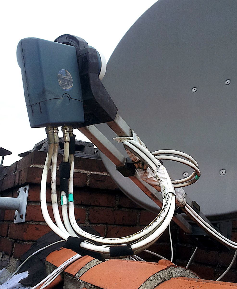

Hallo, meine Nachbarin möchte ihre seit Jahren ungenutzte Satellitenschüssel wieder in Betrieb nehmen. Die Schüssel ist nur von unserer Wohnung aus zugänglich, weshalb ich wahrschscheinlich den undankbaren Job an der Backe habe die Anlage wieder in Gang zu bringen. Der Vorbesitzer ihrer Wohnung hat das Baumarkt-Antennenkabel vor ca. 15 Jahren verlegt. Durch die jahrelange Sonnenbestrahlung ist die PVC-Isolierung an einer Stelle spröde geworden und aufgeplatzt. Was passiert, wenn das Abschirmgeflecht nass wird? Muss ich damit rechnen, dass durch den Kapillar-Saugeffekt das ganze Kabel "abgesoffen" ist? Am Kabelende kommt jedenfalls kein nutzbares Signal mehr an. Solange das Dielektrikum nicht vom Wasser aufquillt, sollten sich Wellenwiderstand und Dämpfung doch eigentlich nicht großartig ändern, oder? Polyäthylen und Teflon sollen allerdings geringfügig Wasser aufnehmen, hat mir mal ein Funkamateur erzählt. Heute wird ja meist Poyäthylenschaum(?) verwendet. Was sind Eure Erfahrungen und Einschätzungen? lg Dieter

Habe ich schon x-mal gehabt. Verbindung trockenlegen, neu abdichten und weiter gehts. Das Wasser "kriecht" nicht großartig (geht auch nicht, weil da kein Platz ist - auch nicht für einen Kapiilar-Effekt) sondern sorgt an der nassen Stelle für "Spaß".
Dieter S. schrieb: > Am > Kabelende kommt jedenfalls kein nutzbares Signal mehr an. Dann ist es wohl hin. Gehen denn die anderen Ableitungen?

Wäre es meine Wohnung, würde ich ein neues Kabel legen. Wenn das Kabel irgendwo noch eine oder mehrere Macken hat (wovon ich mal ausgehen würde wenn nichts Nutzbares hinten mehr ankommt) suchst du ewig. Bis dahin bist du mit dem neuen Kabel fertig. 60m Koax-Kabel hab ich bei mir mal an einen Nachmittag verlegt. Laß dich aber nicht von deiner Nachbarin über den Tisch ziehen bzw. machs nicht umsonst. ;)

Ja, hatte ich auch schon. War so fies das ein Frequenzbereich gar nicht mehr ging (gleiche Polarisation sogar!) und andere Bereiche waren ok.

Gut, da hast du recht. Sinnvollerweise sollte man erst mal den LNB testen. Eigentlich sollte das vorher schon geprüft sein. Und sowas erinnert mich immer an: Hat das Gerät überhaupt Spannung? Oh, nein hat es nicht ;D Aber was spricht dagegen, den Verbinder in einen Schrumpfschlauch (mit Kleber) zu stecken? Meiner Meinung nach sollte das doch recht lange Zeit gut gehen.
Dieter F. schrieb: > Das Wasser "kriecht" nicht großartig (geht auch nicht, > weil da kein Platz ist - auch nicht für einen Kapiilar-Effekt) sondern > sorgt an der nassen Stelle für "Spaß". So ganz würde ich da nicht zustimmen, ja meist faulen die Innenleiter im F-Stecker beim LNB ab, hatte aber auch schon den Fall, wo das Wasser im Koax-Kabel bis zum Switch kroch und da im Stecker für "Spaß" sorgte. Gruß Roland

Es sieht ja auch so aus, als ob das links eine zweite Schüssel ist. Kannst du mal ein Komplettbild vom Schornstein und dem Schüsselwald machen? Könnt ihr euch nicht wenigstens auf eine fachgerecht montierte Schüssel mit Multischalter einigen? Was sagt der Hausbesitzer eigentlich dazu?
Das "Leerrohr" ist viereckig und gemauert. Unten in der Wohnung geht's noch ein paar Meter waagerecht unter Putz weiter, hoffentlich im Plastikrohr. Von mindestens 2 Anschlussdosen war die Rede. Wenn der Frost aufhört kann ich die Kabel mal abschneiden und schaun, wie weit das Wasser gekommen ist. Der LNB ist ein Quattro - kann ich den einfach mal so an einem Ausgang testen? Horizontal+HiBand, da sollte doch beim Suchlauf irgendwann was kommen, oder?

Dieter S. schrieb: > Der LNB ist ein Quattro - kann ich den einfach mal so an einem Ausgang > testen? Kommt drauf an. Es gibt LNBs mit eingebautem Multischalter und welche wo der extra irgendwo ist. Dementsprechend sollte die Speisung sein. Mehr dazu auf den Fachseiten z.B. http://satellitenempfang.info/faq.html

Dieter S. schrieb: > Von mindestens 2 Anschlussdosen war die Rede. Dieter S. schrieb: > Der LNB ist ein Quattro Das widerspricht sich. Ein Quattro benötigt zwingend einen Multischalter.
michael_ schrieb: >> Der LNB ist ein Quattro > > Das widerspricht sich. > Ein Quattro benötigt zwingend einen Multischalter. Blabla, der TE meint einfach einen Quad LNB. Wäre es eine Quattro LNB, würden ja bei einem defekten Kabel noch 'ne Menge Sender spielen.

Also es ist definitiv ein Quattro-LNB. An den Gewindebuchsen steht H/H, L/H, H/V und L/V. In die Wanddosen habe ich noch nicht reingeguckt, aber vermutlich gibt es irgendwo einen Multiswitch unter Putz, und von da gehen Einzelkabel zu den Dosen. So hätte ich es gemacht, wenn ich das Satellitenfernsehen erfunden hätte. Darauf, dass die Schüssel noch präzise auf den ASTRA-Cluster bei 19,2° Ost ausgerichtet ist, würde ich jetzt nicht wetten. Mein Satellitenfinder wird leider von ASTRA völlig übersteuert, sodaß keine genaue Ausrichtung mehr möglich ist. Ich muss ihm wohl erst einen vorgeschalteten Dämpfer verpassen, vielleicht so 10-20 dB. Hat jemand vielleicht eine Bastelanleitung für sowas?

Dieter S. schrieb: > Eine Frage hätte ich noch: da der Quattro ja nicht umgesschaltet werden > muss - vieviel Spannung braucht er denn eigentlich, 12V, 18V oder > irgendwas anderes? Er schluckt beides, wenn es ein passiver Multiswitch ist, und davon kann man bei einem 'Unterputzgerät' (wer macht denn sowas?) ausgehen. Sobald an irgendeiner der 4 Leitungen Spannung steht, wird er gespeist.
#4899851
Der LNC schluckt beide Spannungen, es kann jedoch sein das er nur an einem Eingang Strom nimmt. Das erfährt man jedoch nur aus dem Datenblatt oder dadurch das auf 3 Ausgängen kein Bild kommt. Auf dem Bild sieht es so aus als wäre die nächste Antenne direkt um die Ecke. Wenn die Kabel am Messgerät keinen Kurzschluss zeigen, könnte man die auch da mal anschließen und so Kabel, multischalter und Receiver testen.

Christoph K. schrieb: > aber die F-Stecker > sollten irgendwie wassergeschützt werden. Ich nehme Silikon-Knetmasse > aus dem Installateursregal im Baumarkt, aber es gibt auch spezielle > Plastikkappen. Christoph K. schrieb: > aber die F-Stecker > sollten irgendwie wassergeschützt werden. Ich nehme Silikon-Knetmasse > aus dem Installateursregal im Baumarkt, aber es gibt auch spezielle > Plastikkappen. Wenn man das Bild ansieht, hat doch das LNB eine herunterziehbare Plastekappe um die F-Stecker zu schützen. Auch ist ein schwarzer Steckerschutz noch vorhanden, obwohl heruntergerutscht. Christoph K. schrieb: > Die Satellitenfinder funktionieren gern mal nur im oberen Frequenzband, > weil der LO für das obere Band mitten im Unterband liegt und alle dort > empfangenen Transponder übertönt. Zum einstellen der Schüssel ist das aber wurscht. Steckbare F-Stecker gehen im Außenbereich wegen der Festigkeit gar nicht.
michael_ schrieb: > Wenn man das Bild ansieht, hat doch das LNB eine herunterziehbare > Plastekappe um die F-Stecker zu schützen. > Auch ist ein schwarzer Steckerschutz noch vorhanden, obwohl > heruntergerutscht. Die Plastekappe habe ich hochgeschoben um nachzusehen, um was für eine Art LNB es sich handelt. Die schwarzen Schutztüllen sind beim Anfassen zerbröselt. > Steckbare F-Stecker gehen im Außenbereich wegen der Festigkeit gar > nicht. Für die kurze Zeit des Peilens und Ausprobierens kann ich sie ja festhalten. Aber auch in der Wohnung finde ich es ganz praktisch, an meinen Receivern mal eben schnell was umstöpseln zu können.
