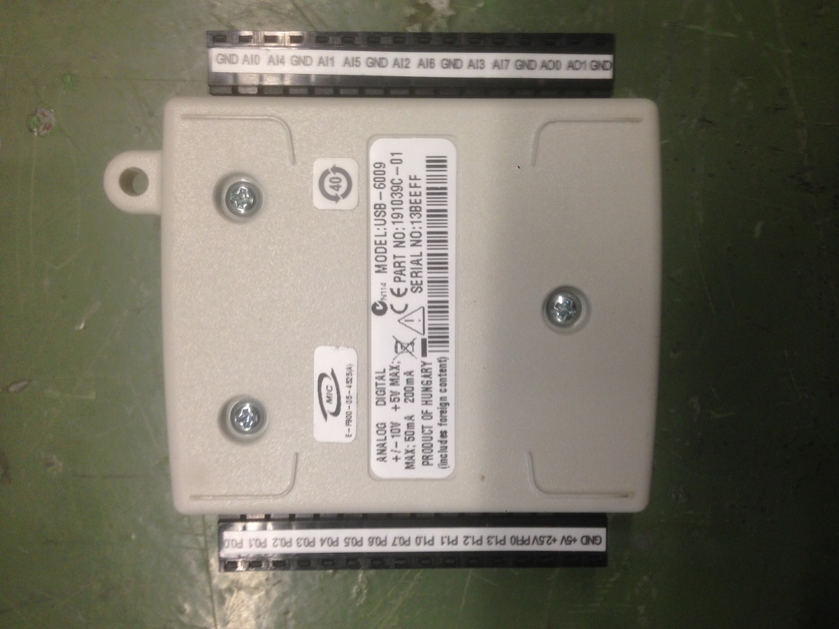

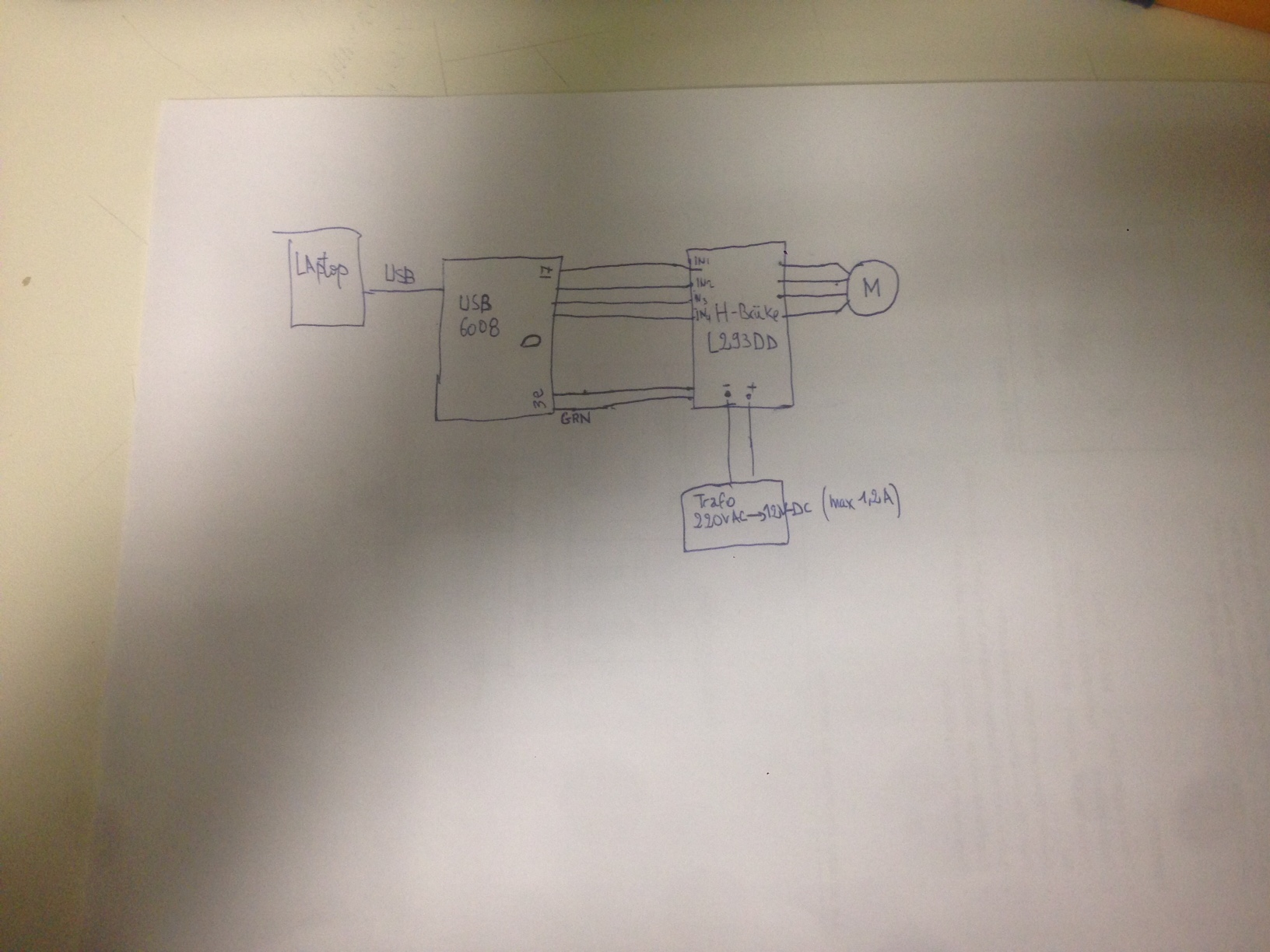

Moin,
im Rahmen meines Projekts muss ich ein Schrittmotor mit eine NI-USB 6008
Mikrokontrolle mittels Labview ansteuern. Die Karte gibt eine maximale
Strom von 600 mA  aus und im Internet  habe ich gelesen, dass ich eine
H-Bridge L293DD benötige. Ich habe diese mit einem Trafo 12 DC- 1,2 A
betrieben, leider hat der Motor nicht gedreht bzw die Masse nicht
bewegen könnte.  Ein kleiner Schrittmotor 28byj-48 hat funktioniert
ohne zusätzliche Versorgungspannung,  die Spannung und Strom aus der
Mikrokontrolle  hat  gereicht.
meine Vermutung ist die Spannung pro Phase der L293D (600 mA) sehr
gering vergleich was der Motor benötigt ( laut dem Hersteller soll nicht
1.2 A pro Phase überschritten).
hat jemand eine Idee wie ich das Problem lösen Kann ?
Anbei Datenblatt des Motors sowie von der Mikrokontrolle .
http://www.haydonkerk.com/LinearActuatorProducts/StepperMotorLinearActuators/LinearActuatorsHybrid/Size14LinearActuator/tabid/77/Default.aspx#stepper_motor_linear_actuator_noncaptive
http://www.ni.com/pdf/manuals/371303n_0113.pdf
ich werde sehr Dankbar für Eure Hilfe.

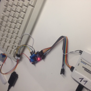

ich habe den 28byj-48 nur mit 4 kabel geschaltet also als bipolar, er
hat funktioniert.
der andere Motor hat auch mit L293 fuktioniert, nur hatte er eine Kleine
Leistung und er dreht nicht rund sondern klakkert , deswegen wollte ich
ihn an  zusätliche versogungspannung anschliessen.

Den 28byj-48 hast du bipolar an das NI-USB 6008 angeschlossen? Wow, das
hat funktioniert? Und der andere Motor auch?
Laut Datenblatt kann der NI-USB 6008 nur etwa 8mA sourcen, ob er 600mA
sinken kann, habe ich nicht gefunden.
Ich glaube nicht das du mit dem gleiche Programm den L293 ansteuern
kannst.
Vergleiche mal was der NI-USB 6008 an seinen 4 Outputs ausgibt und was
der L293 an den Eingängen braucht.

Dein NI USB6009 Interface liefert 8.5mA pro Ausgang. Damit ist es
vollkommen ungeeignet um einen Schrittmotor direkt anzusteuern.
Auch ein L293D mit 600mA dazwischen ist nicht der Hit. Da du ein
Datenblatt für 5 verschiedene Motore verlinkst und zu faul bist die
Typennummer deines Motors zu nennen und kein Motor darin deine genannten
1.2A mag sondern der nächstliegende 1.25A, weiss man auch nicht welcher
vorhanden ist und ob der überhaupt bipolar ist oder unipolar.
Für jemanden, der ein 'Projekt' macht sind solche Unklarheiten
erbärmlich. Logisch, dass nichts funktioniert.
Dass dann ein Schaltplan fehlt, aus dem z.B. hervorgeht ob die Massen
der 5V und 13V verbunden wären, ist ein weiteres Problem.

Moin Alle,
vielen Dank für Eure Kommentare bzw. Hilfe. Der Motor hat funktioniert.
Das Problem war, dass eine Spule keienn Strom bekommen hat.
