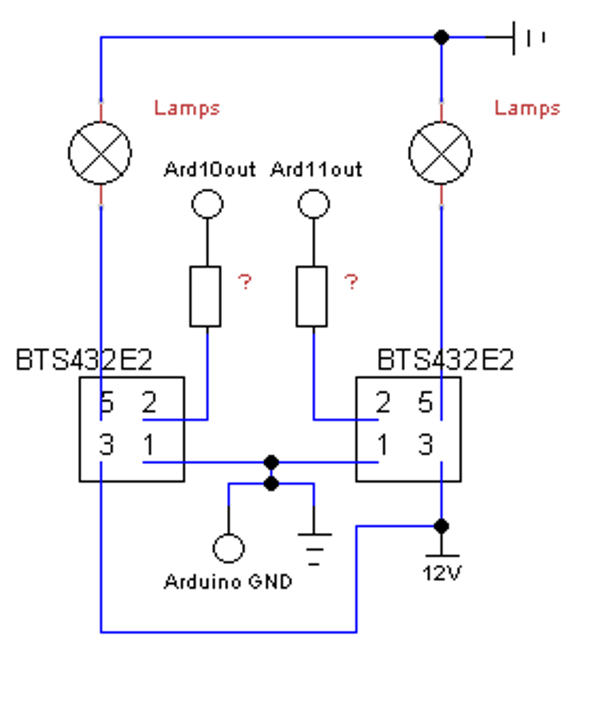

ich suche eine Möglichkeit eine 12 Volt Lampe mittels Arduino zu dimmen.
Die Lampen sollen langsam heller und später wieder langsam dunkler
werden.
Die Katode der Lampe ist an Ground, darum muss ich plusseitig schalten.
Der zu schaltende Strom beträgt ca. 1,6 Amper, maximal 3 Amper.
Wenn die Lampen aus sind sollte möglichst wenig Strom fließen.
Die Power LED des Arduinos wurde darum schon entfernt.
Welches Bauteil würdet ihr zum dimmen empfehlen?
Danke für die Hilfe :)
Hans

Du brauchst einen P-Fet mit entsprechender Beschaltung oder du suchst
nach einem High-Side Power Switch.

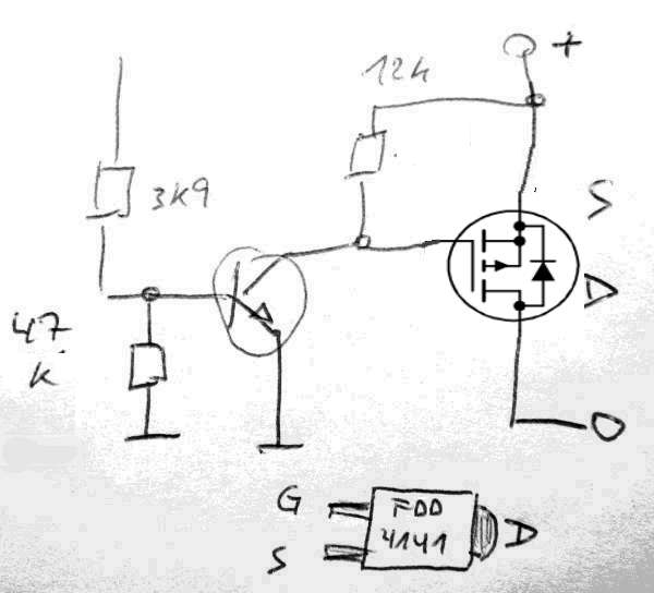

von Boris O. (bohnsorg) Benutzerseite
Du solltest ein bisschen mehr zum Projekt erzählen, bspw. warum wenig
Strom fließen sollte und wie geschaltet werden soll. Der Arduino könnte
sich nämlich nach der Abschaltung der Beleuchtung ordentlich schlafen
legen, wobei er nur noch wenige Mikroampere braucht. Allerdings lässt er
sich dann nur über einen der beiden Interrupts und nur mit Low-Übergang
wieder aufwecken. Der P-MOS allein reicht nicht, es muss noch der
Schaltpegel übersetzt werden. Mit 5V am Gate geht der P-MOS nämlich
nicht mehr zu.
Also rein sprachlich: Arduino -> Pegelwandler -> P-MOS -> Lampe -> GND

Danke für die Antwort. Wie siehts mit einem BTS432E2 aus?
Wäre der dafür nicht ideal?
Außer einem Widerstand würde dann nicht mehr benötigt werden, oder?

von Hubert G. (hubertg)
Der würde das locker schaffen. Du musst nur die Turn-Off und -On Zeiten
beachten. Wenn sich die PWM im unteren kHz Bereich bewegt aber kein
Problem.
von HildeK (Gast)
Ja, der ist für so was gedacht.
Den GND-Widerstand brauchst du auch nicht, der ist nur als Schutz drin,
falls Verpolungsgefahr besteht. Wenn das nicht der Fall ist, lass ihn
weg.
von Hans (Gast)
Passt das dann so?
Wird der Widerstand "?" benötigt?
Ist bei der Schaltung mit einer hohen Hitzeentwicklung des BTS432E2 zu
rechnen?
Danke für eure Hilfe :)
Nein, wäre nur ein Schutzwiderstand für den Arduino.
> rechnen?
Bei den genannten 3A sollten es laut Datenblatt max. 120mW sein. Also
kaum mehr als Handwarm.
Nein. Da kannst du direkt den µC-Pin anschließen.
