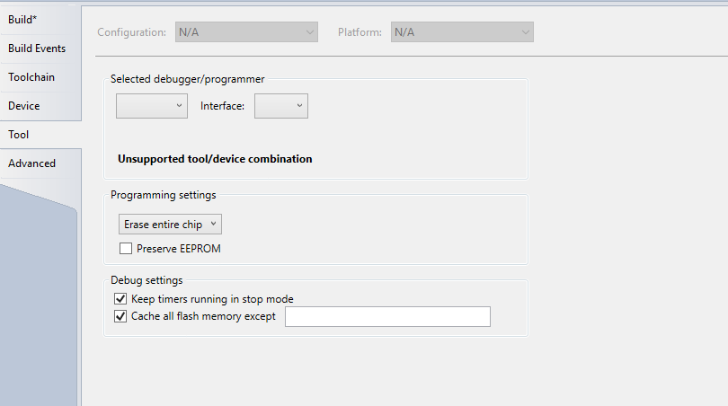

Plötzlich kann ich nicht mehr brennen. Vielleicht habe ich auch was
(unwissentlich) verstellt...
Habe ein STK500 dran und inzwischen auch ein ISP-MKII, kann aber unter
Tool-> selected programmer nichts auswählen.
Dasselbe unter Device Programming -> Tool: leere box.
Ging alles einwandfei, nun ist Schluss.
Was mache ich falsch? Welche Infos braucht ihr ggfs?

Noch mal mit Studio 4.19 probiert. STK500 funktioniert, der MKII lässt
sich nicht connecten.
Jetzt grabe ich mal den Drachen aus, liegt auch noch irgendwo rum..

update hat nichts gebracht.
Deinstalliert, neu installiert. Jetzt funktioniert zumindest das STK500
wieder.
Aber keins der USB-Geräte (weder ISP-MKII, Dragon oder JTAG MKII)
Sowas nervt echt...
Hat wohl wirklich was mit Win10-Inkompatibiltäten zu tun, lief aber
lange Zeit. Wahrscheinlich war ein Windows-update der Auslöser.

Auch mit Studio4.19 geht keines der USB-Geräte mehr, kotz. In der
Systemsteuerung stehen sie alle ohne Problem drin.

http://zadig.akeo.ie/
Damit geht wieder alles. Treiberinstallation muss aber für jedes
einzelne USB-Gerät (AVR-ISP, Dragon, JTAG) ausgeführt werden.
