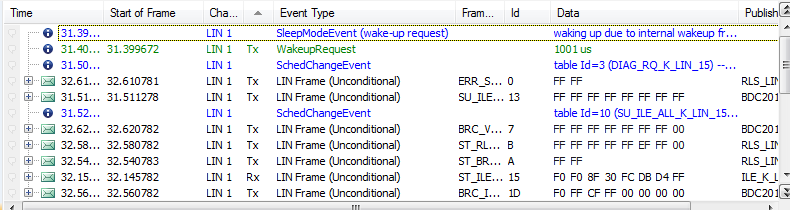

beim LIN-Bus schickt der Master ja den Header mit dem PID (Protected
Identifier). Im PID sind 6 Bits (fast) frei wählbar, die restlichen
beiden Bits sind Checksumme.
Ich verstehe, dass der Master damit z.B. Befehle wie "Fensterheber
abwärts", "Fensterheber stop" oder so schicken kann. Aber wie kann der
Master Daten an die Slaves übertragen, z.B. die Drehzahl eines Lüfters
von 0% bis 100% einstellen? Dazu reichen die 6 Bits ja nicht aus.
Ich habe auch verstanden, dass der Master selbst auch einen Slave-Teil
haben kann. Wäre es dann so, dass der Master einen PID mit der Bedeutung
"Hallo Lüfter, gleich kommt dein Sollwert" schickt und dann als Antwort
eine Response mit der Drehzahl, die der eigentlich gemeinte Slave dann
auch mitlesen und auswerten muss?

Der LIN Datenrahmen gibt noch mehr her als nur Break,Sync und Identifier
und Checksumme.
Die 1...8 Bytes Nutzdaten sind noch zwischen Identifier und Checksumme.
Master->Slave: Master sendet den kompletten Datenrahmen
Slave->Master: Master sendet Break, Sync, Identifier, Slave antwort mit
Daten und Checksumme
Slave1->Slave2: Master sendet Break, Sync, Identifier, Slave1 antwort
mit Daten und Checksumme, Slave2 empfängt das Paket nur

In der LIN specification steht aber doch, dass ein Frame
aus einem Header und einem Response besteht.
Den Header sendet der Master. Der Header besteht aus dem Break, dem Sync
und dem PID Protected Identifier, in dem Platz für 6 Bit plus checksumme
ist.
Die Response sendet dann ein Slave, und da ist Platz für bis zu 8 Bytes.
Meine Frage ist ja, wie kann der Master Daten an einen Slave
übermitteln. Die 6 Bit im PID werden ja schon für Addressierung und
Befehlsnummern etc. gebraucht.
Kannst Du da bitte mehr dazu sagen?
Die Antwort von TestX hatte ich so verstanden, dass der Master den
Header schickt, damit die Slaves zum Zuhören bringt, und dann sendet der
Master selbst eine Response, in der dann die Daten sind, die die Slaves
mithören. Ist das so richtig?

Richtig. Bei Tx-Botschaften sendet der Master den Header und die Daten,
bei Rx-Botschaften sendet der Master den Header und der adressierte
Slave fügt die Daten ein.
Grundsätzlich kann jeder Busteilnehmer jede Botschaft lesen und merkt
auch erstmal nicht wo das Datenfeld herkommt.
