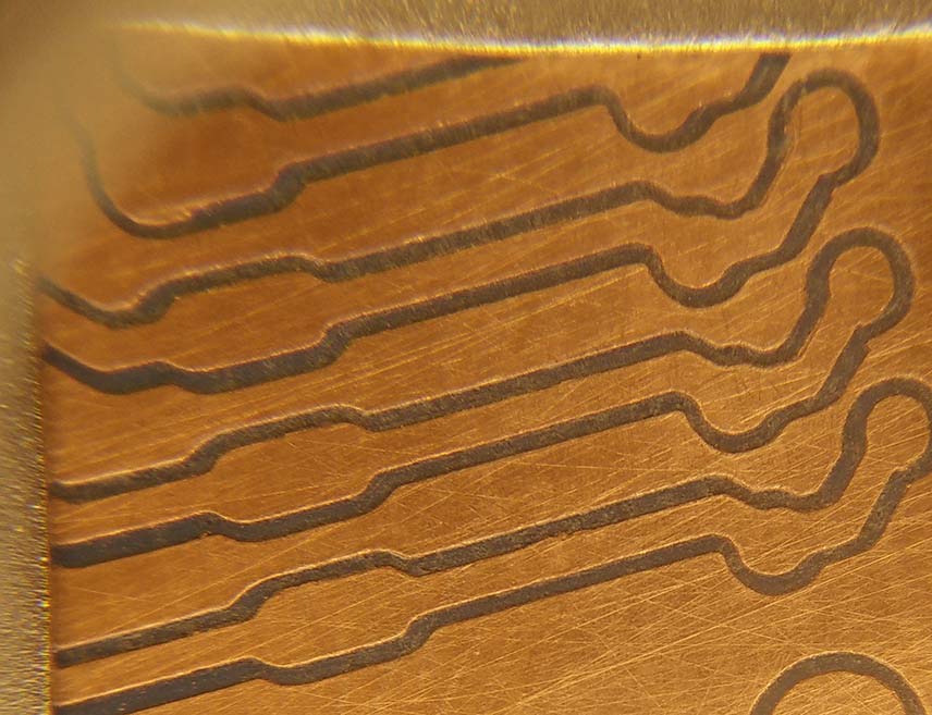

Ich nochmal kurz, hab mal ein Foto von
einer MPCNC gefrästen Platine gemacht.
Stichel war ein (nicht mehr ganz frischer)
36° 0.1mm, mit 2 Durchgängen nebeneinander,
jeweils 0.1mm tief. Die Bahnen sind 32mil breit.
Denke für so ein Allzweckgerät ist das sehr brauchbar.
von H.Joachim S. (crazyhorse)
Jo, 32mil...gut für DIL
Heute braucht man min. 10mil, eher 6mil. Und dann wirds verdammt
kritisch mit der
Isolationsbreite/Einstechtiefe/Höhenkorrektur/Werkzeugqualität/Rundlauf.
