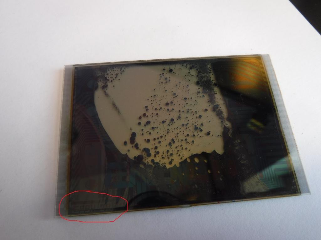

unser Trecker (Fendt 180S) hat ein LCD zum Anzeigen von Drehzahlen.
Leider ist das jetzt ausgelaufen.
Auf dem alten LCD steht folgende Nummer:
I588H JAPAN
(Ich weiß nicht ob das 'I' eine '1' oder ein 'i' ist, es kann also auch
gut möglich sein dass es 1588H JAPAN heißen soll).
Weiß jemand wo man so ein Display günstig herbekommt?

Hallo Hans,
wenn es schlecht läuft (sehr wahrscheinlich) sind das custom LCDs, also
genau für den Zweck hergestellt...da findet man nicht einfach so Ersatz.
Es kann aber natürlich sein, dass das so bei mehreren Trekkern oder
anderen Geräten eingesetzt wurde, aber das findet man nicht ohne
weiteres heraus.
Klaus.

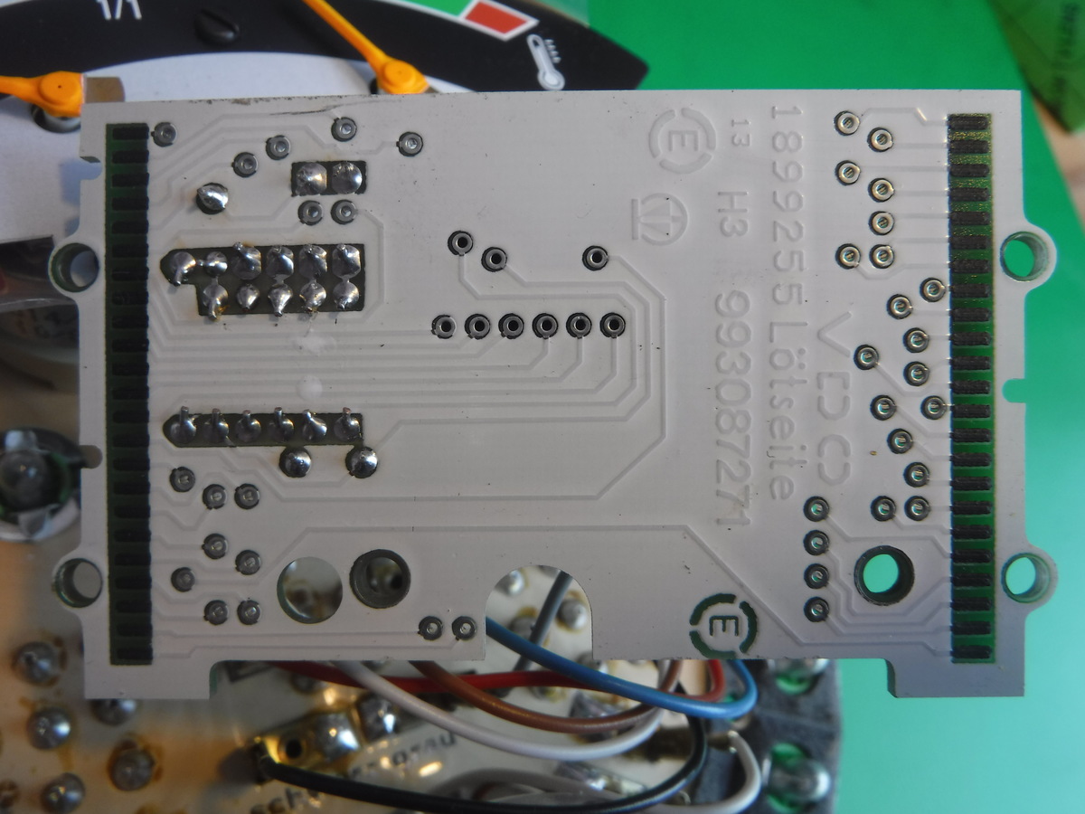

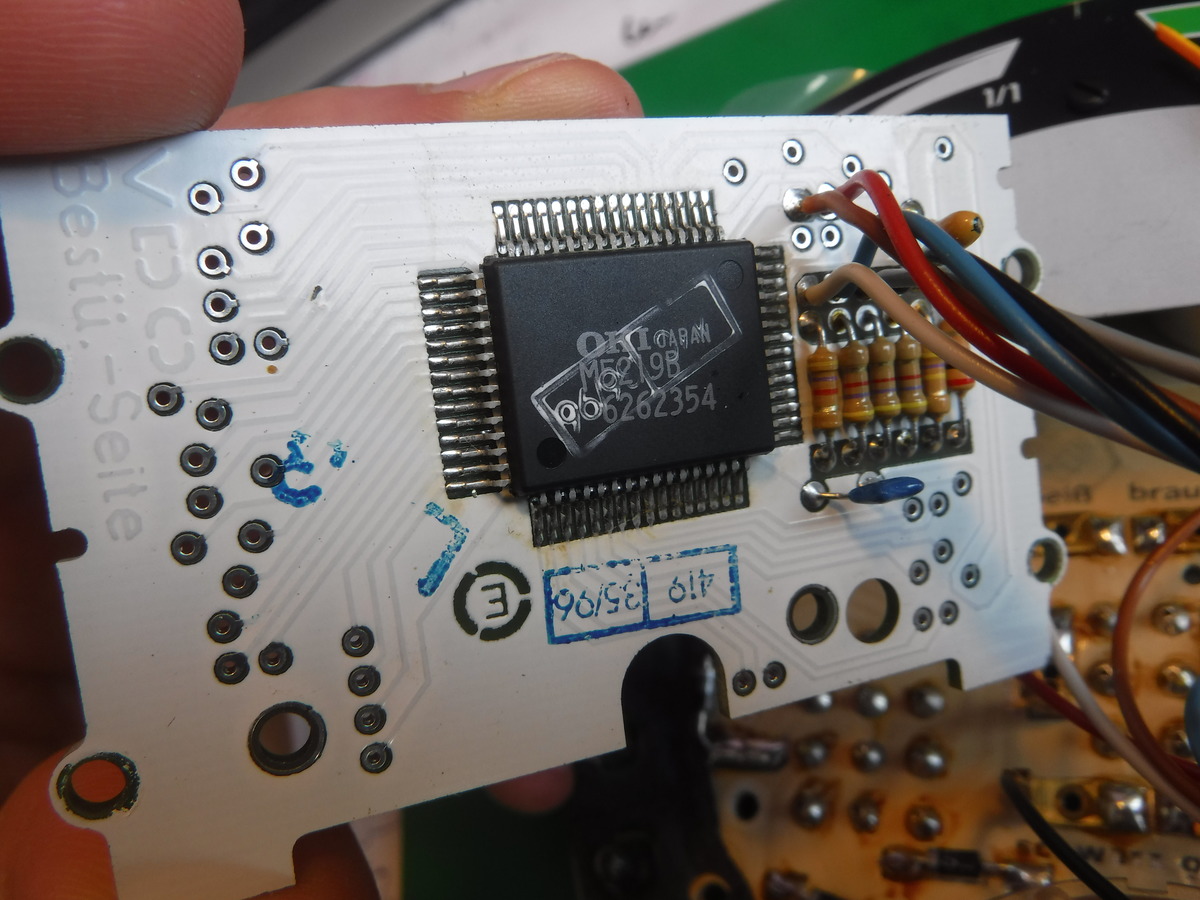

Ich hab euch mal ein Bild vom LCD-Treiber drangehängt. Wenn man den
LCD-Treiber weiß, kann man dann nicht auch ein passendes Display dafür
finden?

Moderator (Firma: Titel) Persönliche Seite #4901655
Hans schrieb:
> Wenn man den LCD-Treiber weiß, kann man dann nicht auch ein passendes
> Display dafür finden?
Der Treiber kann viele unterschiedliche Displays mit bis zu 48 einzelnen
Segmenten ansteuern.
Das ist so wie wenn du sagst: ich habe einen kaputten Elektromotor, aber
hier ist ein Foto von der Ansteuerung, da müsste man doch einen
passenden Motor dafür finden...
(Firma: www.wolfgangrobel.de) #4901678
yepp, sicher ein kundenspezifisches LCD, die Teile haben offensichtlich
alle die selbe Qualitätsproblematik: Auslaufmodelle... ;-)
Ich denke, Du bist mit 90 Euro für das LCD noch gut bedient.
Alternativ die seriellen Daten über Microcontroller einlesen, decodieren
und auf einem intelligenten LCD ausgeben. Das wird aber geometrisch nie
wirklich passen und ist im Endeffekt teurer.
