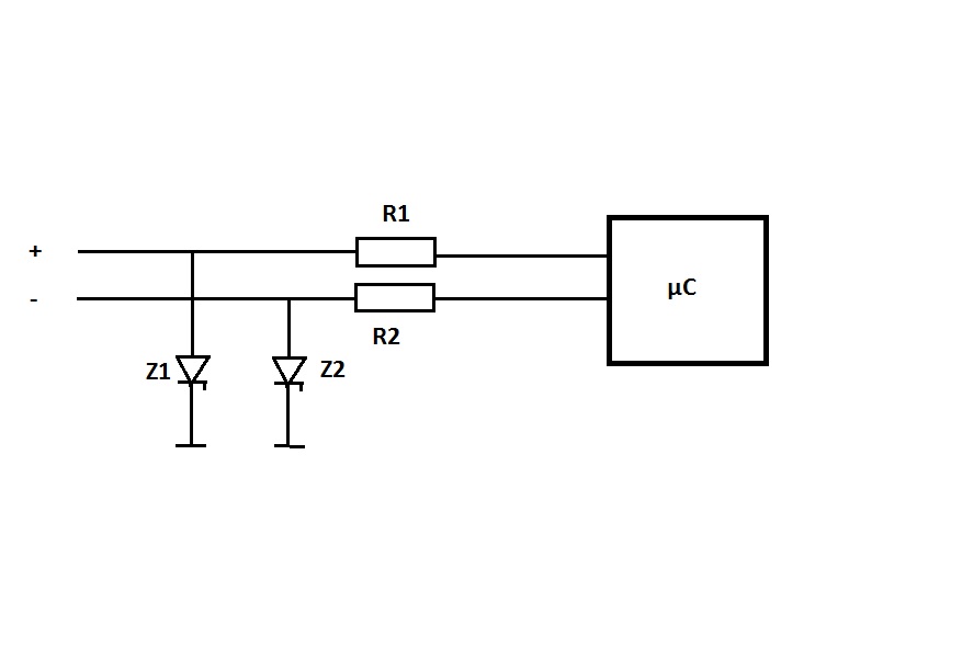

Hallo Leute,
ich hätte ein paar Fragen an euch:
Frage 1:
Warum verwende ich eine Z-Diode bei der 3,6V und nicht 3,3V abfallen?
Hat das was mit dem Spannungsabfall des Kabels incl. Stecker zu tun, da
bei 3,3V am ende möglicherweise nur mehr 3V beim Empfänger ankommen?
Das ist meine Vermutung.
Frage 2:
Welcher Strom fließt auf der USB-Datenleitung?
Ich benötige diese Info da ich einen passenden Vorwiderstand für die
Z-Diode selber berechnen möchte?
MfG
Die Z-Diodenkennlinie ist nicht ideal, sprich bei einer 3,3V Diode würde
ein signifikanter Strom über die Diode abfließen. Siehe auch Grundlagen
Spannungsstabilisierung mit Z-Dioden.
Sinn der Dioden ist auch, die vom uC kommenden 5V auf USB-verträgliche
Spannungen zu begrenzen (eigentlich 3,3V, aber wie gesagt, die Kennlinie
ist nicht ideal, sodass aus der anderen Richtung permanent unnötig Strom
abfließen würde).
Der Atmel liefert 5V, minus die Diodenspannung ergibt die Spannung am
Widerstand. Diese durch den gewünschten Maximalstrom teilen. (Siehe
Atmel Datenblatt). Aber warum selber berechnen, die 68R die meist
genannt werden, tun's doch?
Nein du brauchst diese Infos nicht. Was du vorhast wird nicht
funktionieren. Die Dioden sind keine Zenerdioden sondern spezielle
Schutzdioden um den Bus zu schützen. Wenn du also Widerstände für
Zenerdioden am USB Bus berechnen willst hast du etwas grundsätzlich
falsch verstandenen.

Eben nicht, es sind Zenerdioden, die beim AVR-USB-Direktbetrieb
gebraucht werden, allein um keine 5V auf die Leitung zu jagen.
Allerdings sind die im Schaltbild falsch herum.
Sorry, ich habe die Z-Diode falsch eingezeichnet. Die gehören natürlich
umgedreht.
Wie man den Vorwiderstand berechnet weiß ich. Ich benötige halt nur die
Info, welcher Strom auf der Datenleitung fließen muss.
Ich benötige ja auch für die Diode einen min. Zehnerstrom, damit die
Diode auch arbeitet.
Das heißt Iges. = Iusb + Idiode.
Nun weiß ich nicht, was für ein Strom auf der USB-Datenleitung fließen
sollte.
> umgedreht.
> sollte.
Vereinfacht gesagt und ohne jetzt die Z-Dioden-Mathekeule auszupacken:
Der von USB-seitig kommende Strom ist vernachlässigbar, weil USB mit
3,3V arbeitet und die Z-Diode bei 3,6V-Auslegung quasi nicht leitet (wie
von mir weiter oben erklärt).
Sprich, die restliche Auslegung ist -bei dieser vereinfachten
Betrachtung- lediglich vom Maximalstrom der AVR I/O-Pins abhängig. Der
ist ja im Datenblatt gegeben.
Funktionieren wird es in einem größeren Bereich, wenn du möglichst
niederohmig bleiben willst, würde ich persönlich 15-20 mA anpeilen.
