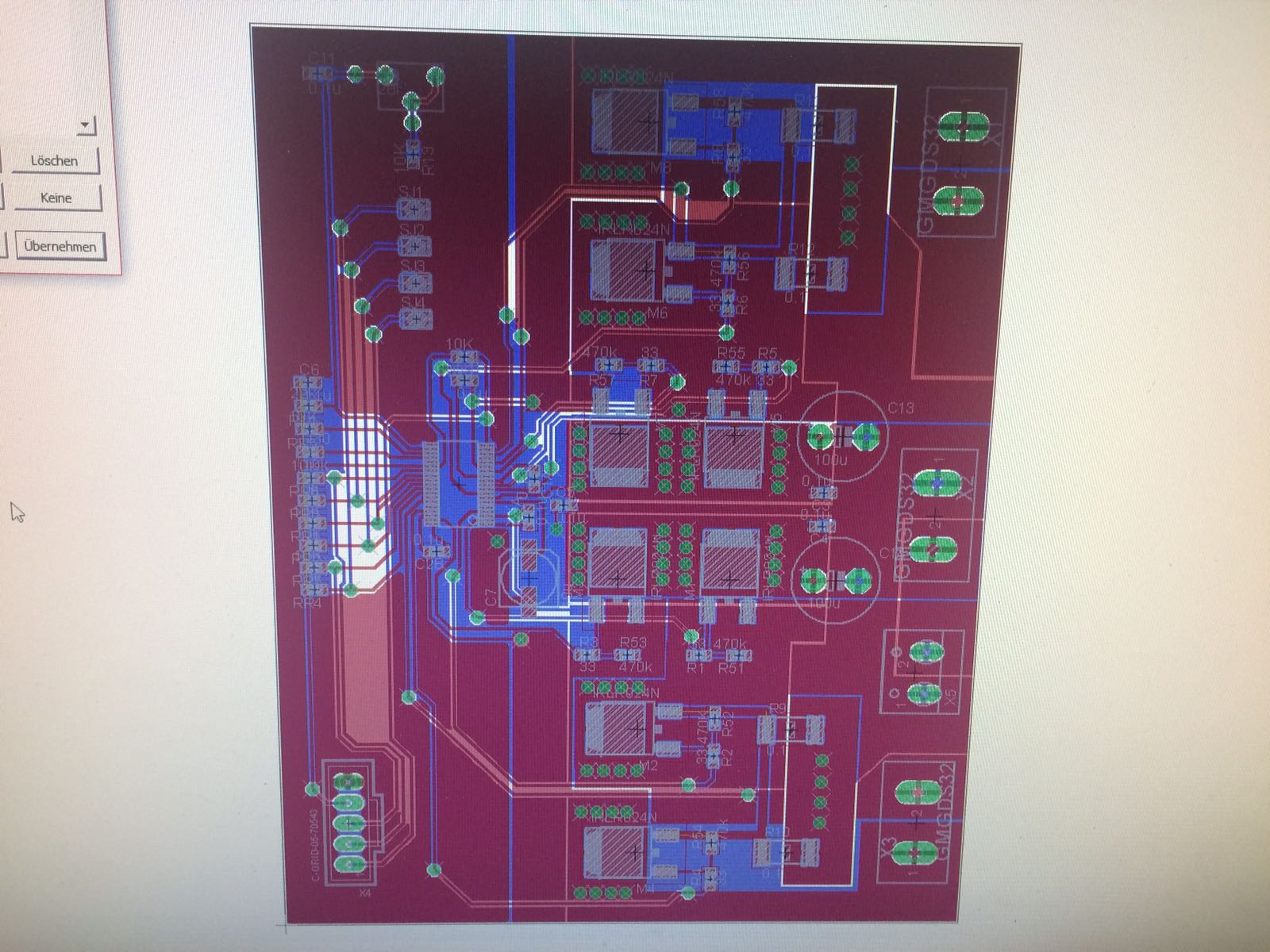

Hallo
Ich habe gerade mal eine Frage zum Powerlolu , ich habe den A4989 als
Powerlolu Board aufgebaut und siehe da ... alles geht.. Bis dahin als
mir aus einem  unerklärlichen Grund mein 4Ampere Stepper 14 Ampere
genommen hat und 2 Mosfets abgeraucht sind. JUCHUUU ! ! !
Die Strombegrenzung bei dem Board fängt ja bei 1,1A an und endet bei
6,3A , ich gehe mal richtig in der Annahme das der Spulenstrom damit
gemeint ist...
Der Messwiderstand beträgt 0,05 Ohm , wenn ich den jetzt verdoppel ,
müsste ich doch auch einen 1 Ampere Motor damit begrenzen können , oder
Ich weis halt noch nicht, warum mir alles um die Ohren geflogen ist und
vermute das entweder ein FET defekt war oder die Strombegrenzung nicht
sauber läuft, würde aber nur ungern wieder mit meinem 4A Steppper und
dem 14 Ampere Netzteil testen :)
Und lieber nen kleinen Motor am 2A Labornetzteil testen :)
mfg
Markus
PS.: sehr frustrierend , wenn man von 99% fertig auf 1% runterfällt :(

(Firma: Home) #4902086
Ok, das mit dem Motor drehen wusste ich , aber ich vermute ich habe
meinen Fehler bereits entdeckt , teste gerade ...
da waren 2 Widerstände vor den Fets defekt, warum auch immer... zu heiß
gelötet habe ich sie nicht ...
An der Kiste verzweifel ich noch :/
Layout hänge ich mal mit dran, sry für das abfotografierte Board von
Eagle, ich habe das Ursprüngliche Layout bereits weiter überarbeitet...
Das Foto von dem alten ( wie auch die jetzigen platinen sind ) hatte ich
nur als jpg
mfg
Markus
(Firma: Home) #4902124
> Wenn du jetzt noch verraten würdest, welche?
Sry , R8(33ohm) vor M8 und R52 ( 470K ) vor M2 ...
Ich habe momentan einen Powermaxx 2 Stepper an der Karte mit 61 Watt und
max. 2,3 Ampere an einem 30 Volt Netzteil im Leerlauf ... zieht bei
Strombegrenzung ganz niedrig 500mAH , wenn ich die Begrenzung höher
drehe geht der Strom hoch bis auch 800mAh , wenn ich ihn belaste auch
gerne mal 1,4 Ampere ...
An den Nennstrom des Motors komme ich ja so ohne weiteres nicht heran
A:  woher weis ich denn nun , das die Strombegrenzung funktioniert ?
B:  warum werden die Fets im Stillstand ( 500mAh ) erstaunlich Warm ?
>45°
Motor aufstecken und abziehen ist mir auch klar ... Wie man merkt, bin
ich nicht gerader der Super Fachmann im Bereich Elektronik... diese
Fragerei ist mir schon etwas peinlich
mfg

Gast #4912624
Weil dein Bootstrap-Kondensator zu schnell leer ist!
Du hast 100nF und da sind am Fet noch 470k gegen Source der Fets
geschaltet. Wie lange meinst Du kannst Du damit den Fet einschalten? Ich
tippe: Zu kurz. Und übrigens wird der dann schön langsam abschalten,
wass die Schaltverluste noch extrem in die Höhe treibt. Die 470k gehören
da nicht rein. Die Ausgänge vom 4989 sind ja wohl Push-Pull, oder nicht.
Werner
(Firma: Home) #4912849
@Thorsten
Hatte vorher nen Drv8825 Treiber dran , aber die waren zu grenzwertig .
Ich war aber durch die Logik an Stepper/Dir/ enable gebunden, von daher
den A4989
Aahhhhhhhhh , ich habe jetzt nicht wirklich 3 Wochen versucht einen
gepulsten Strom min einem DC Messgerät zu messen , oder .... man bin ich
doof .... SCHÄM
Mit freundlichen Grüßen
Markus

Wie sehen das die anderen ? bin da eher Einsteiger :)
Das mit der Gate Kapazität bekomme ich bei dem IRLR 024N irgendwie nicht
heraus, müsste ja Diagramm 6 Sein, aber wie rechne ich das um ?
Der Bootstrap soll ja 10-20 mal der Gate kapazität sein

Markus B. schrieb:
Habs gerade noch mal nachgerechnet.
Dein Treiber wird die Fets ja bestimmt mit über 20 kHz takten.
Da sollte das doch nicht so tragisch sein, wie ich oben angenommen
hatte. Selbst nach 500 us sind von den 12V noch 11,8V vohanden, wenn mal
mal von 15 nC Gatekapatität ausgeht und die 470kOhm mit einrechnet
(überschlagen).
Kann nicht abschätzen, welche Seiteneffekte die Widerstände sonst noch
haben könnten. Du brauchst die aber definitiv nicht. Ein Blick ins
Datanblatt sagt ja: High-Side DRIVER. Der 4989 sollte die Gates auch
ohne Spannungsversorgung alle niederohmig auf Source-level halten.
Aber versuchen würde ich das trotzdem, die mal rauszunehmen.

(Firma: Home) #4914588
Werner schrieb:
> Aber ich glaube Du hast dich immernoch nicht geäußert zu:
> Thorsten O. schrieb:
>> Wo mißt du denn deine 1,8A überhaupt?
Doch weiter Oben und es war peinlich ;) .. vergiss das mit dem Strom,
ich habe einfach falsch gemessen...
Das mit den Widerständen habe ich nun auch verstanden, zumal selbst im
Datenblatt die 470k nicht drin sind. Generell habe ich auch gestern mal
das ganze Layout ausgerechnet und gemerkt, das der Hersteller dieser
Boards noch weniger Ahnung zu haben scheint als ich ;) , ich war nur so
faul und habe voller Vertrauen das Layout übernommen... ein Fehler wie
ich nun weis.
