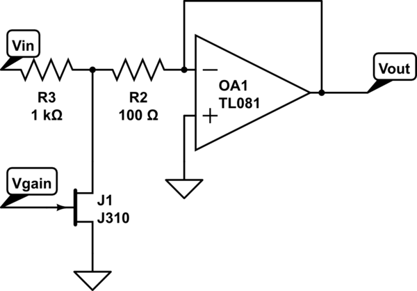

ich habe eine Spannung von 0-5V, welche ich über eine zweite
Steuerspannung dämpfen möchte.
Mein bisheriger Ansatz war, diese erst auf ein definiertes Potential zu
dämpfen - so niedrig wie möglich - und dieses anschließend mit einem
Spannung/Strom gesteuerten verstärker auf das gewünschte Potential zu
verstärken.
Das finde ich aber doppelte Arbeit. Wieso nicht gleich einfach auf das
gewünschte Potential dämpfen?
Google liefert erstmal hauptsächlich Schaltungen, wie die im Anhang
dargestellte. Ich habe aber den Eindruck, dass dieser Weg nicht
sonderlich professionell / linear ist. Zusätzlich braucht man wieder
einen ganz bestimmten Fet oder?
Ich möchte natürlich eine Rail-to-Rail Ausgangsspannung also 0-5V
möglich machen.
Ich habe sonst keine großen Ansprüche an die Schaltung, möglichst linear
und 0-5V Ausgangsspannung. Gibt da einen einfachen, aber vielfach
erprobten Weg? Kann man dafür einen OTA benutzen? Der hat ja immerhin
schon einen Steuereingang.
Danke :)
Gast #4901694
Hab ich mich mit beschäftigt, die JFET/MOSFET Lösungen sind recht häufig
anzutreffen, gefolgt von LED/LDR.
Für dich ist sowas vermutlich geeignet:
www.vishay.com/docs/70598/70598.pdf
Man braucht dafür spezielle JFETs, die diverse 100 Ohm in ihrer ohmschen
Region erreichen können.
Mit normalen FETs hat man da häufig mOhm was Spannungsteiler doch etwas
zu verlustbehaftet macht.

Gast #4902892
Ok, also:
Gnd: 0V
Quelle: 0-5V, max. 40kHz, z.B. Sinus, Dreieck, Sägezahn
Steuerspannung: 0-5V, max. 10Hz
Ausgang: 0-5V; gedämpft in Abhängigkeit vom Steuersignal:
  0V = Ausgang = 0V..
  2.5V = Ausgang 0-2.5V
  5V = Ausgang = 0-5V
Oder Steuerspannungen umgekehrt. :)
  5V = Ausgang = 0V..
  0V = Ausgang = 0-5V
