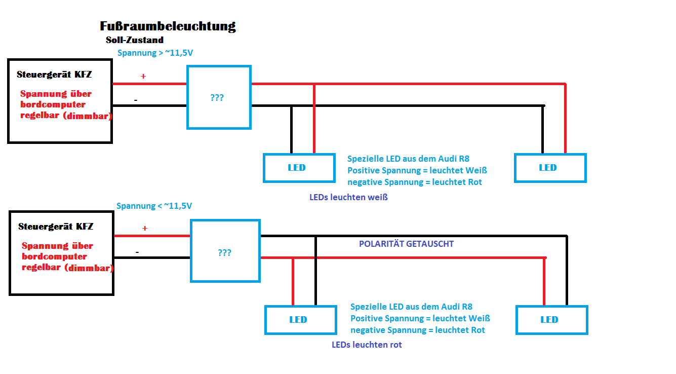

ich möchte ein Modul für mein Auto bauen, welches Beleuchtungen
schaltet.
Das ganze wenn möglich ohne MC.
Folgendes soll es können:
Eingangsspannung  : > ~ 11,5v
Pin 1 : +
Pin 2 : -
Bei einer abfallenden Spannung (also < 11,5V) sollen sich die Pins
tauschen:
Pin 1 : -
Pin 2 : +
Ich hab schon viel gegoogelt aber irgendwie werde ich nicht schlauer.
optimal wäre natürlich natürlich Einstellbare Schwelle ..
ist aber eher optional.
Kann mich jemand auf den „richtigen“ Weg bringen?
Danke schonmal.

von Martox (Gast)
Ok das war nicht verständlich geschrieben
Mir sind durchaus die "Basics" der Elektrotechnik und gerade von 12V
Gleichspannung klar :)
Hier vollständige Beschreibung :)
siehe Anhänge

von Der Andere (Gast)
Sehe gerade du schreibst da "Spannung über Bordcomputer dimmbar"
Bist du sicher daß die Spannung da unterschiedliche Werte annimmt, und
nicht nur ein Puls-Pausen-Verhältnis?
von Martox (Gast)
Be
Berechtigte Frage .... würde behaupten ja. Andere Dimmbare elemente
bekommen weniger V wenn ich sie Dimme.
zB hab ich EL-Wire verbaut und die mit einem Widerstand abgedunkelt

von Michael B. (laberkopp)
Na ja, da beginnt das Problem damit, daß 'dimmbar' sicher dimmen per PWM
ist, also die Spannung gar nicht anders ist, sondern bloss schnell an-
und ausgeschaltet wird damit IM MITTEL die effektive Spannung (die auch
ein Multimeter misst) geringer ist. Ich tippe, "Der Andere" liegt
richtig und deine Einschätzung (nachgemessen) ist falsch.
Dann ist dein Verbraucher bloss eine LED, da könnte man mal gucken, wie
wenig Strom die brauchen, und ob die einen Vorwiderstand (oder gar
Konstantstromquelle) für 12V eingebaut haben, oder ob das Steuergerät
bereiuts den Konstantstrom vorgibt.
Und je nach dem, wie der IST-Zustand realisiert ist, gibt es ganz
unterschiedliche Lösungen. Die Schaltung mit dem Relais als Polwender
kann funktionieren, wenn die Vergleichspannung gefilter wird.

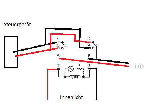

Die Schaltung ist eigentlich viel zu umständlich! :)
Die Idee war ja, dass bei geöffneter Tür (dann gehen die
Fußraumbeleuchtungen auf volle Leuchtkraft) die Fußraumbeleuchtung weiß
leuchtet und wenn normal (Tür zu - Fußraum gedimmt)  dann rot leuchtet.
Klar kann man das über die Spannung abfangen ...
ABER:
Ich bin ja eh unten links am Steuergerät.
Da kann ich auch einfach den Innenlichtkontakt abfangen
Sprich:
Ich muss die Spannung invertieren, wenn das Innenlicht geschaltet wird.
Das hat dann auch den Effekt, dass es weiß wird, wenn ich das Licht
anschalte.
Gibt es dafür Relais, die gleich laufen?
Ich muss ja vermeiden, dass (wenn auch nur kurzer Moment) an beiden Pins
12V anliegt
von SR (Gast)

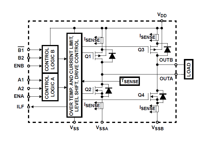

von Georg M. (g_m)
Kann man für diese "spezielle LED" die Schaltung für die Steuerung von
12VDC-Motoren verwenden?
(MOSFET  H-Bridge)
> 12V anliegt
Jedes 2 x um Relais ist zum Umpolen ohne Kurzschluss geeignet.
Unter den Störungen des 12V Bordnetzes im KFZ sind solche Chips eher
gefährdet an Überspannungsimpulsne zu sterben. Und eine extra
Schutzschaltung ist mühsam.
von Harald W. (wilhelms)
> schaltet.
Du hast zwei getrennte Aufgaben, die Du auch durch zwei getrennte
"Module" lösen solltest. Die Umpolung lässt sich eher trivial mit
einem Relais mit zwei Umschaltern lösen. Bleibt die Ansteuerung
dieses Relais. Dafür Deine Spannung zu verwenden, erscheint mir
nicht sinnvoll, weil dieses Signal anscheinend nicht richtig
definiert ist. Kannst Du nicht einfach Dein Relais über den
Türkontaktschalter ansteuern?
von Martox (Gast)
Martox schrieb:
> Hallo,
> danke für die vielen Antworten und überlegungen.
> Ich hab mir dazu auch nochmal gedanken gemacht ...
> ABER:

von Martox (Gast)
Michael B. schrieb:
>> 12V anliegt
Welches wäre dafür geeinget.
Beim googlen find ich nur 2xum mit Schaltspannung > 400V
Hieße aber so sollte das ja funktionieren!?
Quasi jedes, die LEDs werden nciht so viel Strom brauchen.
https://www.reichelt.de/Miniaturrelais/FTR-B4CA-12V/3/index.html?ACTION=3&LA=2&ARTICLE=101954&GROUPID=7620&artnr=FTR-B4CA+12V&SEARCH=%252A
KFZ-typisch wäre dieses
https://www.reichelt.de/Miniaturrelais/HF92F-012D-2C/3/index.html?ACTION=3&GROUPID=7620&ARTICLE=126984
aber eigentlich überdimensioniert.
Ja.
