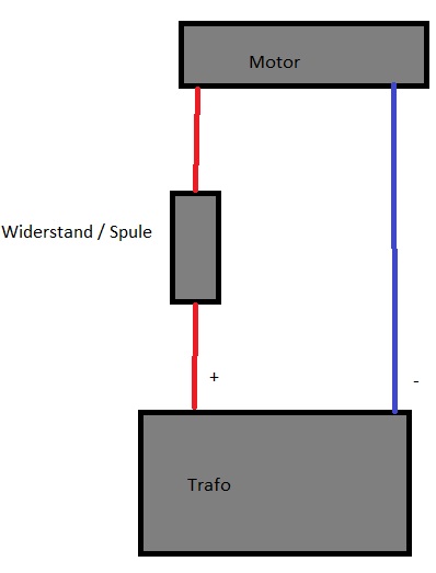

12V Scheibenwischermotor an ATX Netzteil geht nur an 5v Leitung
Gast #4901805
Hallo. Ich betreibe einen Scheibenwischermotor an einem ATX Netzteil.
Auf dem Netzteil steht 17A auf der +5v Leitung und 20A auf der 12V
Leitung. Leider funktionioert der Motor jedoch nur an der 5V Leitung,
obwohl diese eigentlich weniger Ampere bietet. Woran könnte das liegen?
Ich habe alle Gelben Kabel (+12v) durchprobiert das Netzteil schaltet
bei jedem in Schutzschaltung.

Thomas B. schrieb:
> Könnte am hohen Anlaufstrom liegen.
> Die PC-Netzteile schalten dann gleich ab.
Nur im Moment des Anschaltens ist diese Schutzschaltung (logischerweise)
noch nicht aktiv. Das Netzteil kann man überlisten, indem man einen
dicken Elko (2200µF-10000µF) direkt mit an die 12V anschliesst, der beim
Einschalten mitgeladen wird. Wenn man dann den Motor andockt, überbrückt
der Elko die ersten paar ms und das Netzteil bleibt an.

Moderator Persönliche Seite #4901859
Simon Dülpers schrieb:
> Was bewirkt denn einfach zusammengefasst dieser wiederstand?
Er steht wieder und wieder auf …
> Ich habe
> leider keinen Wiederstand,
Wir auch nicht.  Aber wir haben Widerstände. ;-)  Ohne „ie“ …
Ein in Reihe geschalteter 1-Ω-Widerstand begrenzt den Anlaufstrom
auf maximal 12 V / 1 Ω = 12 A.

2. Wenn der zu hohe Anlaufstrom an 12v das Problem ist das das Netzteil
nach etwa 0.5 Sekunden abschaltet, ist der Elko, den ich nicht selber
dranbasteln werde aus Mangel von Fachwissen dazu gedacht die
Spannungsspitze zu versorgen ? Dann hilft ein weiterer Abnehmer an 12v
der vorher schon läuft sicher auch nicht, richtig?
3. Kann man den Anlaufstrom nicht irgendwie verringern? Es ist ein
gleichstrommotor, kann man an diesen einen einfachen Dimmer verwenden
oder braucht man auch bei gleichstrom einen drehzahlregler?

Moderator Persönliche Seite #4901906
> 1. Bedeutet das das die Grundlast auf 5v als Problem auszuschliessen ist
Sehr wahrscheinlich.
Nicht „Spannungsspitze“, sondern „Stromspitze“: der Kondensator hängt
ja bereits beim Einschalten des Netzteils dran, dabei lädt er sich auf
und speichert elektrische Energie.  Wenn du danach deinen Motor
anschließt, gibt er diese wieder ab, sodass der Netzteil nicht für
den kompletten Anlaufstrom des Motors aufkommen muss.
Ist der Motor erstmal losgelaufen, nimmt er deutlich weniger Strom
auf (zumindest, solange er nicht mechanisch überlastet wird).
Ja, hilft nicht.
Mit dem schon besagten Widerstand in Reihe beispielsweise.

Thomas B. schrieb:
> Kannst es ja mal mit den 10 Meter und 0,5 mm Querschnitt versuchen
> Das mit 2,5mm ist zu niederohmig, weil zu kurz.
Gut! Wie aschliesse ich das dann an? So wie auf dem Bild?
Kurze Frage noch, denke das ist dann auch meine letzte und zwar wird der
Motor durch den widerstand nicht langsamer? Kann man nicht mit hilfe
einer selbstgebauten Spule so etwas wie einen improvisierten Dimmer
bauen? Ich kenne das von den Fernbedienungen einer Carrerabahn, die sind
ungefähr so aufgebaut:
http://prntscr.com/e8pzbn
Gast #4901987
Ja.
> wird der
Je höher der Widerstand um so mehr ja.
> bauen?
Schlechte Ausgangsmaterialien. Anderes NT wäre besser mit einer dann
folgenden PWM Steuerung zur Drehzahleinstellung.
Um eine größere Grundlast auf den 5V kommst du nicht herum bei dem Motor
als Last an den 12V. (Spannungsüberwachung schlägt zu und schaltet das
NT ab.)
