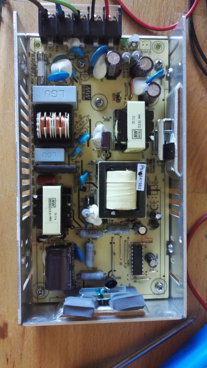

Hallo Ich habe heute mein neues Schaltnetzteil (SP-75-27) erhalten. Nun muss ich feststellen, es fiept hörbar und etwas unangenehm. Ist das normal? Kann man das beheben? Danke und Gruß

Also ohne Last ist es ruhig, µC ist hier noch keine Last. Wenn die LED eingeschaltet werden wird das NT mit ca 2A belastet und es fiept. Das habe ich dem Fachhändler geschrieben und diese Antwort bekommen: >>Bei Industrie- und Schaltnetzteilen sind kleine Betriebsgelände, wie z.B. leises fiepen technisch bedingt. Klar, ich kann es zurückschicken und ein neues bestellen, aber wenn das wirklich bei alles so ist, hätte ich gerne eine andere Lösung.

Auf die Idee mit dem Heißkleber ist der Hersteller auch schon gekommen. Das Fiepen kommt aus der Spule oben rechts.* *Angabe ohne Gewähr

In 99% der Fälle strahlt der Ferritübertrager die Geräusche ab. Heißkleber o. ä. bringt in der Regel garnichts. Der Trafo ist aber auch nicht die Ursache des Fehlers, sondern eher am Ende der Kette. Ursache sind Regelinstabilitäten oder auch Burst-Mode, hier muss man ansetzen. Mit anderen Worten - man fixt Fehler des Designs. Kann man machen, wenn man weiss, was man da tut.

So, neue Erkenntnis: Das SNT fiept nur, wenn die KSQ (PT4115) dahinter über PWM geschaltet wird. Wenn es einfach nur an ist, ist auch Ruhe. Aufbau: SNT -> µC -> PWM -> KSQ -> LED Rückkopplung der PWM auf das SNT?

@Kolja L. Wie ich sehe hast du das Netzteil ja schon mal geoeffnet. Wenn das Netzteil fiept,nimm ne alte Zahnbuerste oder sonst irgendwas isoliertes und druecke sie leicht an verschiedenen Stellen auf die Platine oder direkt auf diverse Bauteile.Sollte dabei das Fiepen kurzeitig aufhoeren,ist das Problem lediglich ein Bauteil welches resonanzmaessig mit der Schaltfrequenz mitschwingt-ist zwar laestig hat aber keinen Einfluss auf die Funktion des Netzteils.Laesst sich das "schingende" Bereich lokalisieren => nimm Heisskleber.... Sollte das Fiepen so nicht zu stoppen zu sein,wuerde ich ein Oszi anschliessen und die Ausgangsspannung kontrollieren.Ueberlagerte Sinusschwingungen wuerden auf ein Fehlverhalten der Regelung hinauslaufen =>einschicken.... Sollte es sich um einen Regelungsfehler handeln,teste auch mal mit verschiedenen Laststroemen ============== Generell:Vorsicht bei geoeffneten Netzteilen die an Netzspannung betrieben werden!
@Toxic OK, SNT wieder auf, und mit einem Holzstab auf die Suche gegangen. Die einzige Stelle an der sich etwas getan hat, ist die Spule oben rechts (Bild weiter oben im Thread), wo auch das Geräusch her zukommen scheint. Nur wird es nicht leiser wenn ich drauf drücke, sonder verändert ehr seine Frequenz. Aber auch das nicht wirklich deutlich. Auf meinen Boxen kann ich es gerade eben noch hören: https://www.youtube.com/watch?v=AikvngrtG0U

Kolja L. schrieb: > OK, SNT wieder auf, und mit einem Holzstab auf die Suche gegangen. Hab das Video gesehen: Darfst ruhig ein bischen mehr rumdruecken. zB. auf Drahtbruecken etc... Wenn es sich um ein mechanisches Gefiepe handelt,kommt so gut jedes Bauteil in Frage.Dein Netzteil sieht ja ziemlich aufgeraeumt aus - In einer Minute ist dies durchgecheckt.... Wie shon erwaehnt:teste das Netzteil auch mit unterschiedlichem Lastrom. Ich persoenlich wuerde bei dem im Video gehoerten Gefiepe aufjedenfall ein Oszi anschliessen.Die Wahrscheinlichkeit liegt bei 50:50 ,dass es auch sich auch Regelungsschwingungen handeln kann...
Ich hab alles abgedruckt. Nur passierte bei dem Rest nix. War schon wackelig genug die 15s Video. N Oszilloskop habe ich leider nicht. Weniger Last kann ich ja noch mal testen

Da das Fiepen beim Wechsel von 1kHz auf 200Hz übergeht in ein Surren, ist es wohl der PWM-Takt an der KSQ, den Du da hörst. Vermutlich geht in den PWM-Pausen die Last auf Null, so daß das Netzteil Lastsprünge zwischen Leerlauf und Last sieht. Das ist immer besonders kritisch für die Ausregelung. Du könntest eine zusätzliche Grundlast hinzuschalten, also ein Leistungswiderstand, der ein paar 100mA verheizt - also so im Bereich 47Ohm/4W. Oder schon die angesprochenen Pufferkondensatoren. Da würde mal so auf 2200uF tippen, nach Möglichkeit mit kleinem ESR. Solche gibt es u.a. auch bei Reichelt.Diesen Kondensator nahe der KSR anbringen, so daß die Zuleitungen noch ein wenig dämpfen in Richtung Netzteil.

So, jetzt ist es an der Zeit euch Allen für die intensive Hilfe zu danken und mir eine Buße aufzulegen. Die PWM Frequenz des ESP8266 ist per default 1kHz. ABER, das ist ja gar nicht das Maximum. analogWriteFreq(50000); Mit eingestellten 50kHz und gemessenen (Saleae ligic Clone) 54kHz macht das SNT keinen Mux mehr. Zumindest habe ich (wieder einmal) viel gelernt :-) Gruß Kolja
