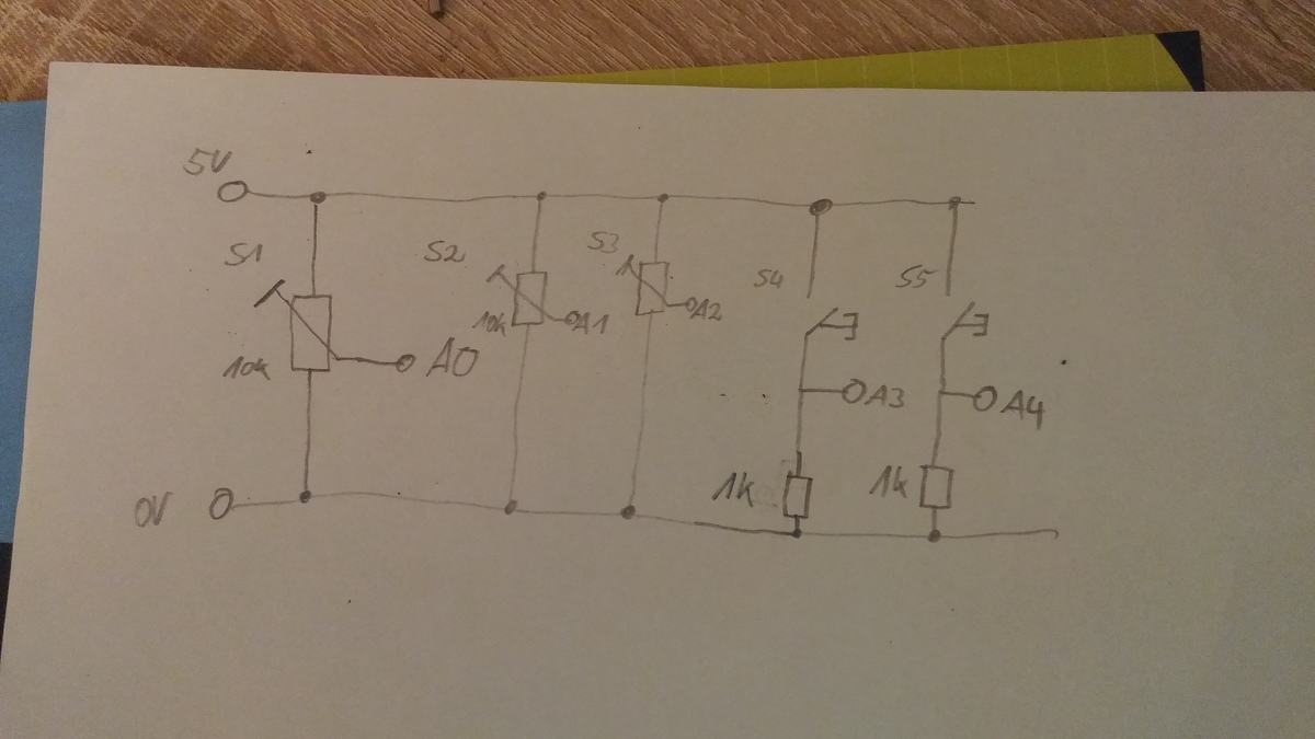

Den Code findet ihr im Anhang. Ich bin noch nicht all zu lange beim
Thema Arduino dabei. Im Job programmiere ich S7. Die Merker im letzten
Teil werden noch nicht verwendet. Später sollen die Schalter S4 und S5
diese Merker, in Abhängigkeit verschiedener Bedingungen
setzen/rücksetzen. Mit AVCC ist die Versorgungsspannung für den Arduino
gemeint? Diese kommt von einem 12V Schaltnetzteil. Einen kompletten
Schaltplan kann ich euch nicht bieten. Habe den Teil für die
Analogeingabe eben mal skizziert (Sorry das es nicht ordentlich ist :D
Ron B.,

Und dann misst Du die Spannungen direkt an den Eingangspins.
Danach sehen wir weiter.

Wert nur auch mit dem intern zur Berechnung/Entscheidungsfindung überein
steht, auf einem gaaanz anderem Blatt.
Beim Einlesen in eine Variabel hast Du die Ausgabe schneller (da hier
nicht erneut eingelesen/gewandelt wird) und auch die Gleiche, wie der µC
selber für die Entscheidung nimmt.
Darin sehe ich durchaus Vorteile, gerade, wenn man z.B. die Grenzwerte
abstecken möchte.
MfG
Patrick J. schrieb:
> Das doppelte Analog_Read braucht doppelt Zeit
.. die er zur Genüge haben dürfte, aus Sicht des µC ist die Mechanik
dahinter unendlich langsam.
Im Gegenteil: Muß die loop mit delay(1) in affenartiger Geschwindigkeit
im Kreise laufen? Die größte Bremse werden die seriellen Ausgaben sein.
Ich sollte mal messen, ob sowas Auswirkungen auf die Stromaufnahme hat.
> und ob der Dir angezeigte
Genau das war mein Ansatz!
