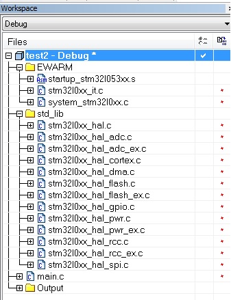

ich bin neu in der STM32 Welt und versuche mich an einem STM32L053R8.
Ich habe mir von der ST Homepage die Cube Lib geladen und versuche sie
zu verwenden. Ganz einfach wollte ich beginnen mit dem GPIO-Toggle
Beispiel. Ich verwende übrigens IAR Embedded Workbench. Wenn ich das
fertige Beispielprogramm lade funktioniert alles einwandfrei. Compile
ohne error und debug auch problemlos.
Das wollte ich also einmal selbst ausprobieren. Mein vorgehen:
Neuen Ordner erstellen und Cube/Drivers reinkopieren
Neues leeres Projekt erstellen
Optionen -> Device "ST STM32L053R8" aus der Liste wählen
   -> C/C++ Compiler -> Preprozessor -> includes:
           $PROJ_DIR$\
           $PROJ_DIR$\CMSIS\Device\ST\STM32L0xx\Include
           $PROJ_DIR$\CMSIS\Include
           $PROJ_DIR$\STM32L0xx_HAL_Driver\Inc
        defines:
           STM32L053xx
           USE_HAL_DRIVER
   -> Debugger -> Setup -> ST-Link
   -> Debugger -> Download -> Verify download + Use flash loaders
   -> ST-Link -> Interface -> SWD
   -> Linker -> stm32l053xx_flash.icf auswählen
Sourcen einbinden wie in Bild 1
main.c und main.h wie im Beispiel erstellen/kopieren
Wenn ich dann Make anklicke bekomme ich 34 errors:
Error[Pe020]: identifier "FLASH_PECR_FIX" is undefined
...\stm32l0xx_hal_flash_ex.c 789
Error[Pe020]: identifier "FLASH_OPTR_RDPROT" is undefined
...\stm32l0xx_hal_flash_ex.c 840
Error[Pe020]: identifier "RCC_ICSCR_MSITRIM_Pos" is undefined
...\stm32l0xx_hal_rcc.c 306
Error[Pe020]: identifier "RCC_ICSCR_MSIRANGE_Pos" is undefined
...\stm32l0xx_hal_rcc.c 506
Error[Pe020]: identifier "RCC_CFGR_PLLMUL_Pos" is undefined
...\stm32l0xx_hal_rcc_ex.c 479
Error[Pe020]: identifier "RCC_CFGR_PLLDIV_Pos" is undefined
...\stm32l0xx_hal_rcc_ex.c 480
Kann mir jemand erklären was ich falsch mache?
Mach ne Volltextsuche auf die Sachen, die angeblich nicht definiert
sind. Guck Dir bei deren Definition an, ob da ifdefs vorstehen, die
nicht aktiv sind.
